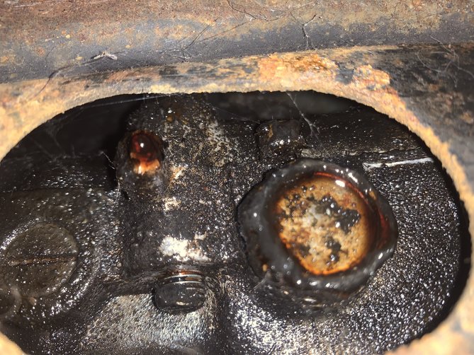

rafał88 napisał(a):Zalac silnik swiezym olejem i kręcić silnikiem bez odpalania + manometrem sprawdzić cisnienie oleju.
Wtryski mozesz wyczyscic bez problemu to akurat najmniejszy problem.
Dokładnie tak, najważniejsze to podać olej wszędzie gdzie on musi być a przez długi czas go nie było.

Czyli pompę paliwa odłączyć i kręcić na samym rozruszniku, przez świece coś podlać ? Jakaś kapkę oleju? Co do ciśnienia oleju
Myślicie ze można mu zaufać czy jednak mierzyć niezależnie manometrem.

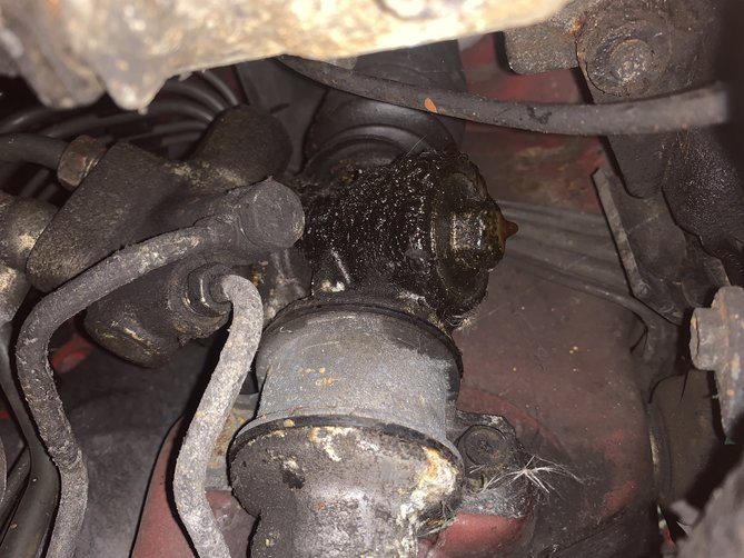

Nie dzieje się za wiele, czasu miedzy pieluchami bym trochę znalazł ale stoję w miejscu spawacz z rurka trochę zamulił a pod autem znalazłem dwa małe wycieki jeden z maglownicy.
Drugi jak by w okolicach korka spustowego skrzyni biegów. Ale nie zlokalizowałem czy to napewno z niej leci. Tak się składa, że mam 5l bańkę ATF do przekładni to wymienię umyje oba te miejsca i zobaczę dokładnie skąd leci.

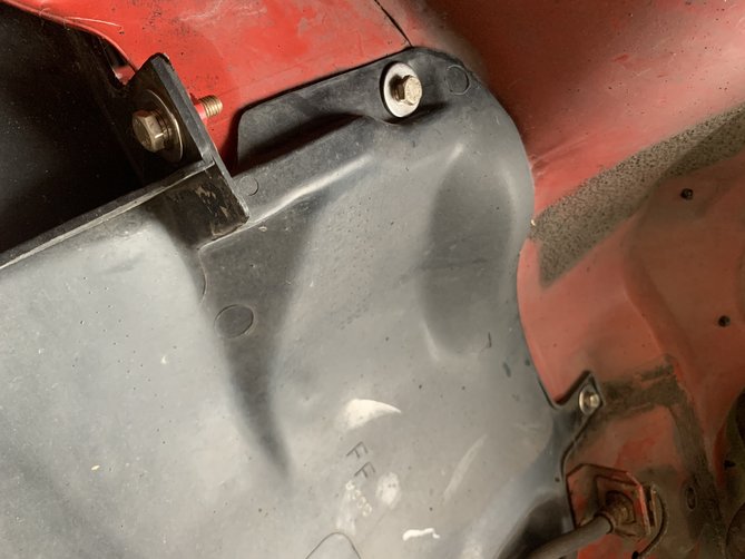

To aż grzech mieć auto pod domem i nic nie robić. Do pomocy mam 2 letniego syna wiec nic poważnego ale zawsze coś. Garść śrub M6 i podkładek wymiana z starych pordzewiałych na stal nierdzewna.
Mocowanie zderzaka stary i nowy komplet.
Trochę rdzy było
Oczyszczenie, benzyna ekstrakcyjna, konserwacja i montaż. Trochę pedantyczna robota ale jak syn ma w przyszłości jeszcze pojeździć to trzeba się tak cackać :)

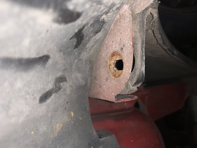

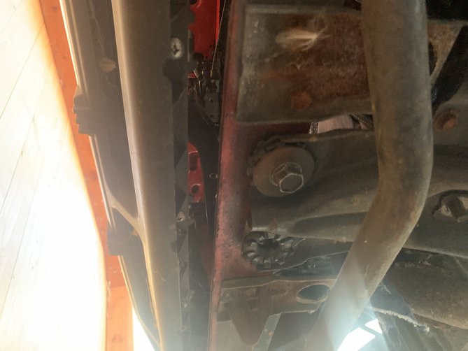

Dziś był dzień urywania śrub, 2xM6 i 1xm12 ta druga dość problematyczna. Bo urwała się fabryczna nakrętka która jest w belce wspawana od środka i nie ma do niej dostępu. Śruba się obracała a się nie wykręcała.
Trzeba było ja potraktować szlifierką
Wycinałem ile się dało ale w belce lata ten kawałek śruby z nakrętką. Mam kilka pomysłów jak ja wydobyć i zastąpić nową z minimalna ingerencją wycinania ścianki belki oraz chcę żeby obyło się bez spawania a z kolei otwór który zrobię pomoże mi w konserwacji belki od środka zobaczymy jak to wyjdzie. Trzeba będzie pójść na tokarkę i coś wymodzić, nowa śruba i nakrętka.

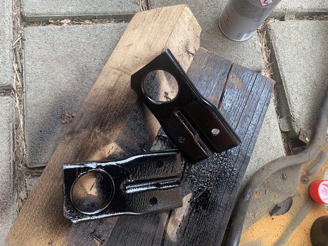

Do tego konserwacja uchwytów chłodnicy.

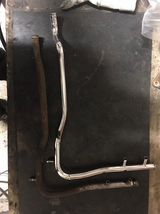

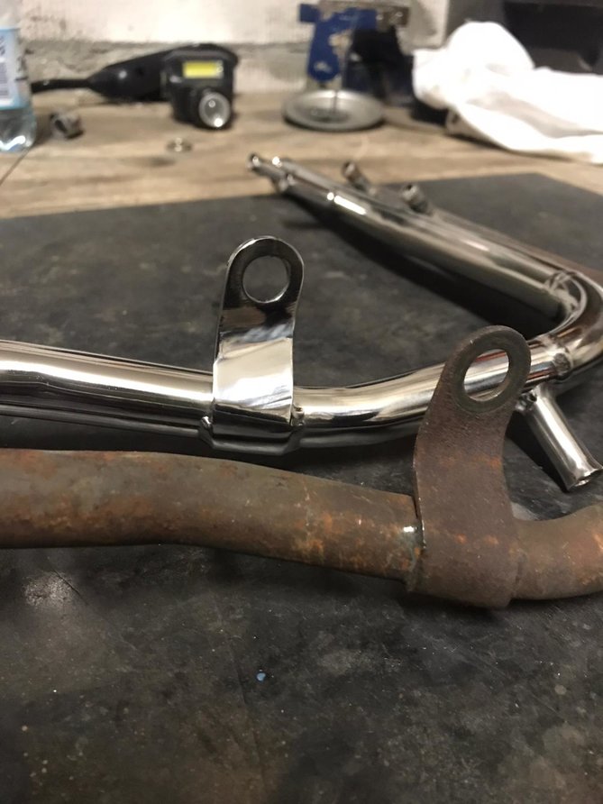

Mety nie widać ale jestem o krok bliżej. Rurka gotowa, jeszcze ciepła ale montaż dopiero po nowym roku.

Postprzez Neonixos666 » 2 lis 2021, 18:03
wow dzieło sztuki, ładnie to wygląda.

Postprzez Sturmir » 2 lis 2021, 20:28
Wiem, warto było tyle czekać. Zobaczysz jak będzie, gdy zaczniemy rzeźbić kompletny wydech.

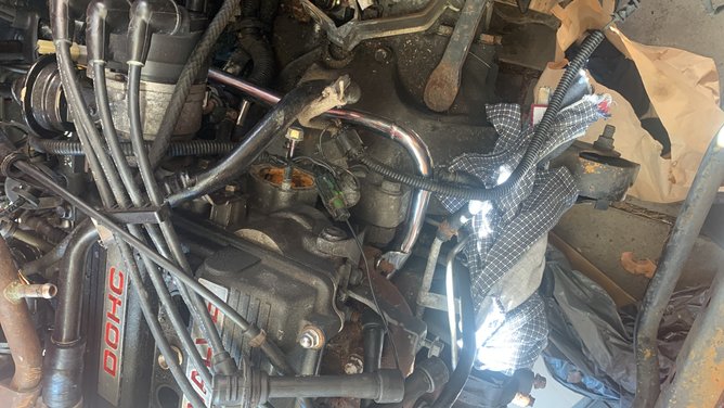

rurka siedzi na swoim miejscu, auto złożone. silnik odpalony. nowy termostat, świece kable kopułka. palca nie mogę nigdzie dostać ale stary chodzi jak trzeba. praca silnika jest dobrze ale coś klepie. dopiero po fakcie wpadłem na to ze trzeba było zdjąć pokrywę i polać wszystko olejem bo po 22 latach tam jest wszystko suche. auto na zimę trafiło do garażu i do dziś tam stoi. plany stanęły w miejscu wszechobecna drożyzna kredyt itd. Żona mówi sprzedaj, ja trochę już nie mogę patrzeć na niedokończone auto ale sprzedać jej tez nie chce:) liczę ze latem jakiś tydzień urlopu, rodzina do teściowej a ja ruszę temat.
