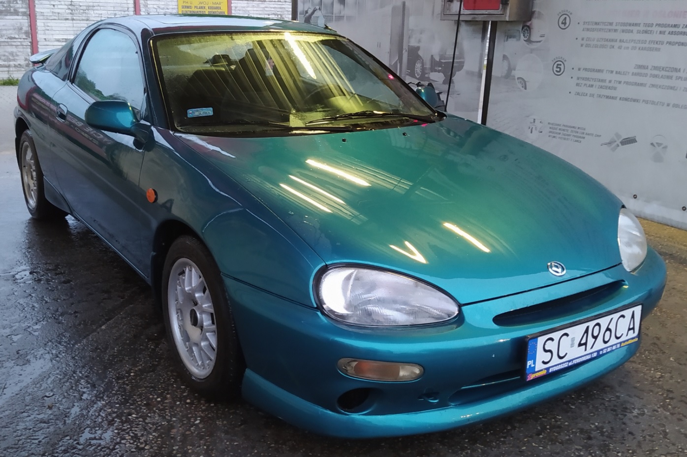

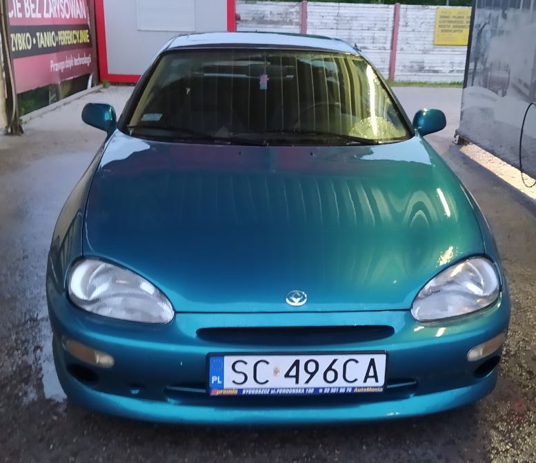

Pora na temat mojego nowego samochodu <serduszka>
Podstawowe info
1991 rocznik, 1992 pierwsza rejestracja w Szwajcarii :D
Wyposażenie – elektryczne szyby i lusterka, abs, brak poduch, szyberdach i klima (!)
Jako, że silnik to K8 (jeszcze :P ) to cały pakiet v6 czyli dokładki rozpórka i inne dodatki.

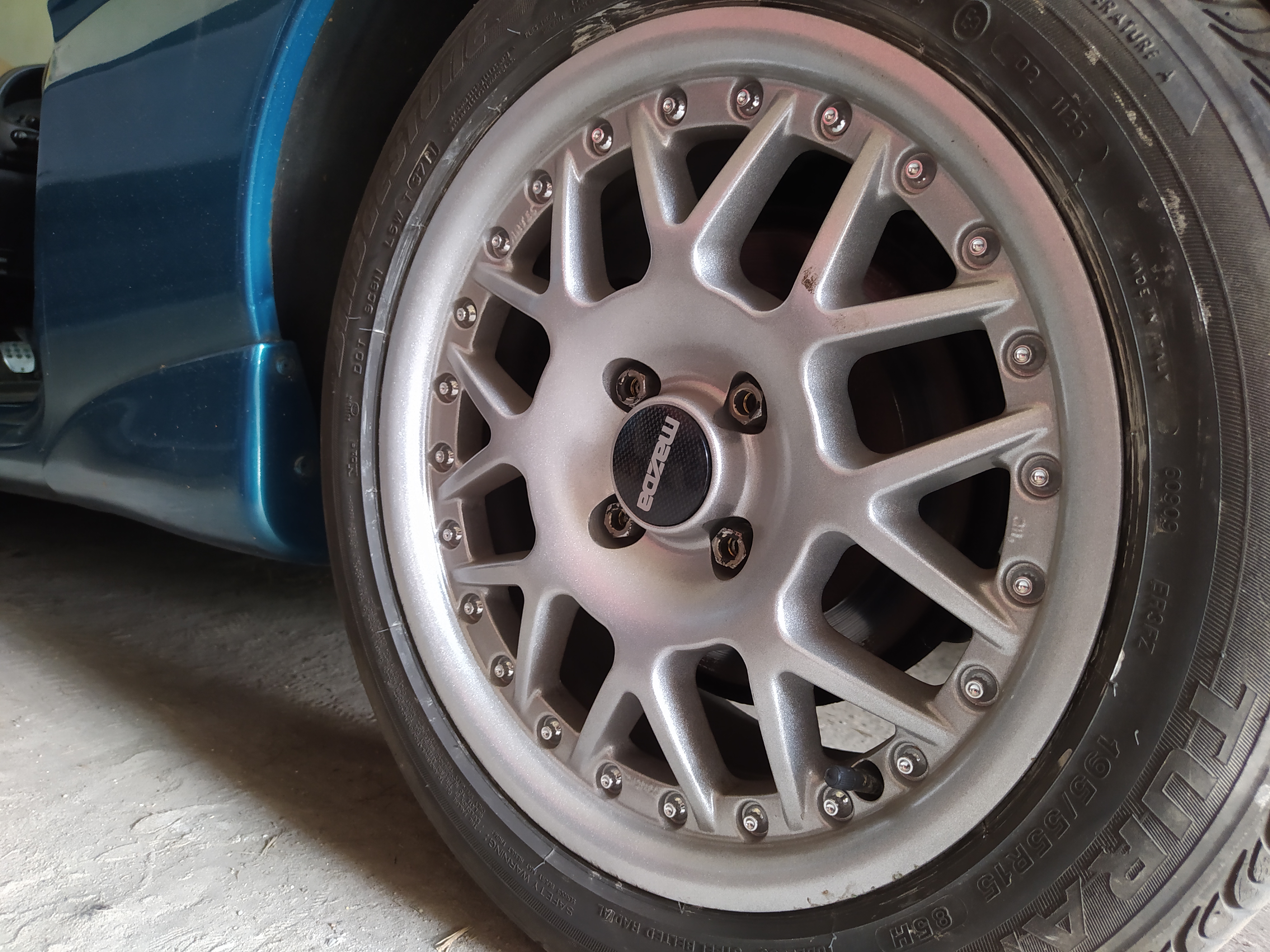

Aktualnie na 15 z innego emixa. Wszystko za wyjątkiem mało przypadającej mi do gustu gałki zmiany biegów i sprężyn eibacha wydaje się być fabryczne. Fajnie, że auto zostało kupione na tych sprężynach bo są już od dłuższego czasu nie do dostania, a z pewnością lepsze niż mts czy gwint śmietnixa :| Sprzedający wrzucił dodatkowo nowiutki akumulator.
Autko kupione od bardzo spoko sprzedającego z Bydgoszczy, który sam sprowadził samochód z okolic Bazylei. Z mankamentów do zrobienia jak najszybciej były lewy przegub zewnętrzny i pasek alternatora/ klimy. W najbliższym czasie chcę jeszcze zrobić klime (nie chłodzi, ale kompresor reaguje na guzik) i może ręczny w lewym zacisku (na 99% skończy się na wymianie na regenerowany zacisk).
Stan oceniam na 6 z minusem <faja> Jedyne minusy to kilka zarysowań, jeden purchel z tyłu i rdzawy kawałek w przednim fartuchu (dokładnie go sprawdziłem i tragedii nie ma). Progi, podłoga i podłużnice są w stanie idealnym, w zasadzie bez nalotu rdzy (jedynie trochę rdzy na tylnej części lewego progu, ale schodzi ona pod paznokciem). Auto podobno stało na hali klasyków w Szwajcarii przez ostatnie 7 lat w towarzystwie takich aut jak Supra czy stare Porsche <głaszcze> Podczas oględzin, jak mazda się nagrzała i dałem trochę gazu to po odpuszczeniu gasła <lol> ale wyczyszczenie zawalonej brudem przepustnicy naprawiło problem w 100%. Żaden plastik w aucie nie jest połamany, a przy jeździe nawet po dziurawej Częstochowie nic nie stuka. I uwaga najbardziej niewiarygodna sprawa – całkiem możliwe, że jestem posiadaczem jedynej k-serii, która nie wcina oleju. Zrobione ~900km po wymianie oleju i na bagnecie nie widać spadku, a lekko nie ma. Jeszcze się nie przestawiłem z redukowania przy wyprzedaniu, a w zasadzie nie jest już to potrzebne (no dobra może czasami jest ale o 1 bieg a nie 2 czy 3 jak w przypadku rzędówki w tej budzie <glupek2> ). Auto będzie raczej usportowionym daily, niż zabawką na tor. Do tego drugiego coś innego się znajdzie, ale temat na forum dodam kiedy indziej :]

– zmiana kół na odnowione 15 z czarnego zrobione

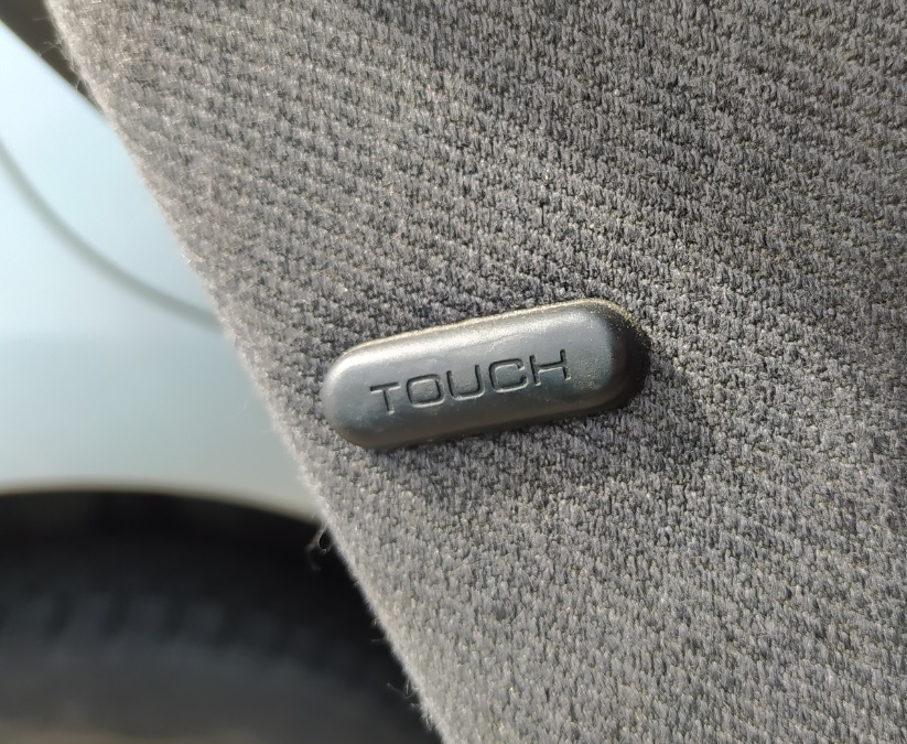

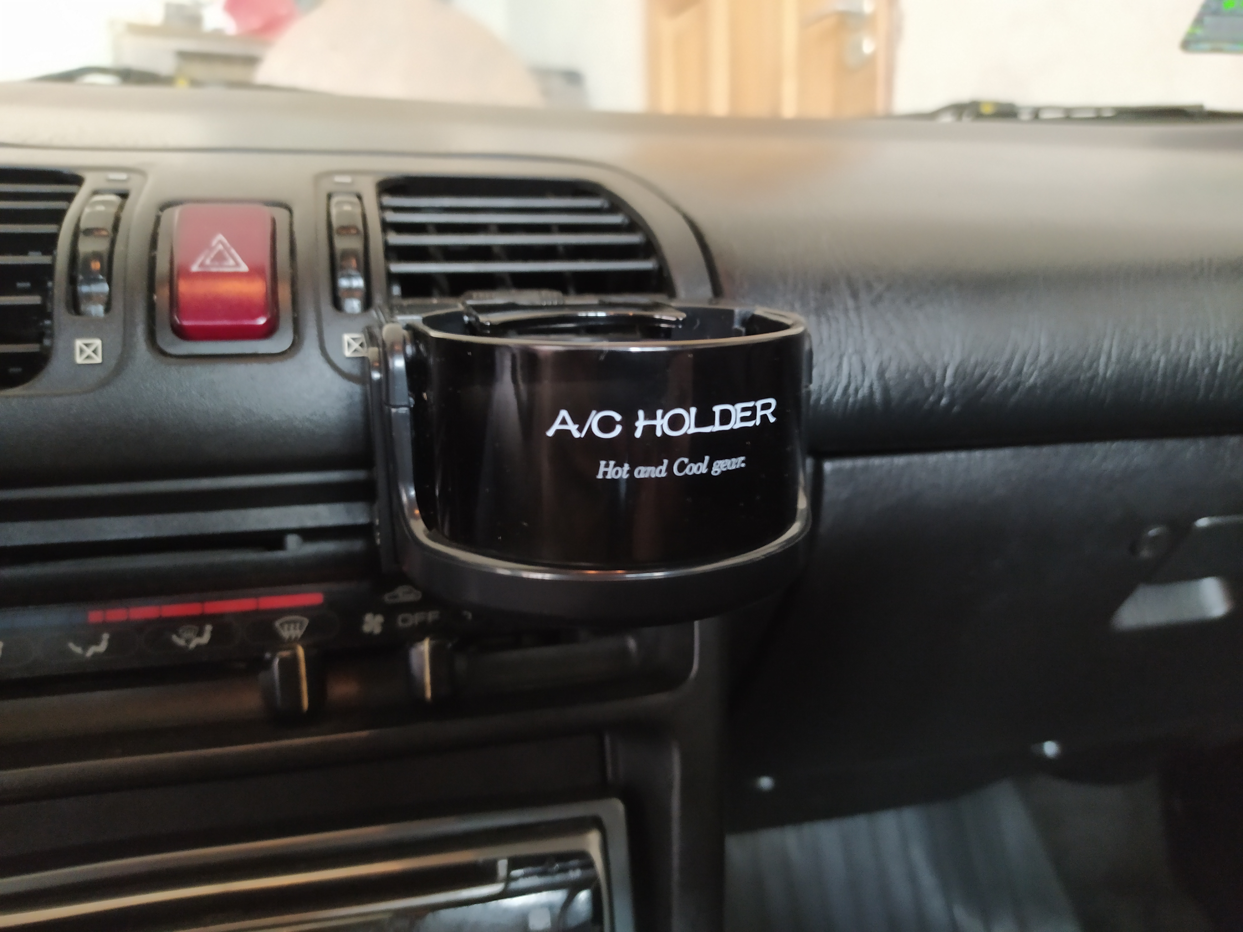

Swoją drogą, co to jest za wypustka z napisem 'TOUCH' <co?>

Fajna fotka z napisem Touch, ale jednak poproszę więcej zdjęć ;)
