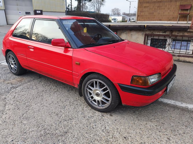

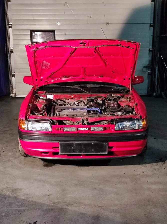

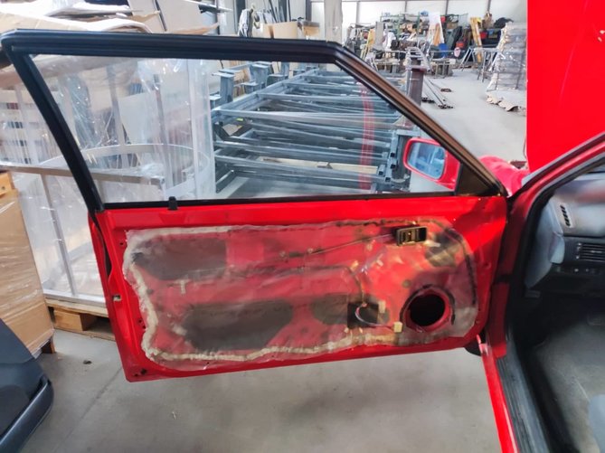

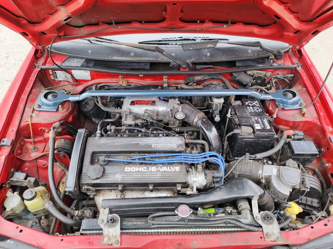

Bartuś auto zostawiam 99 % ori GTX

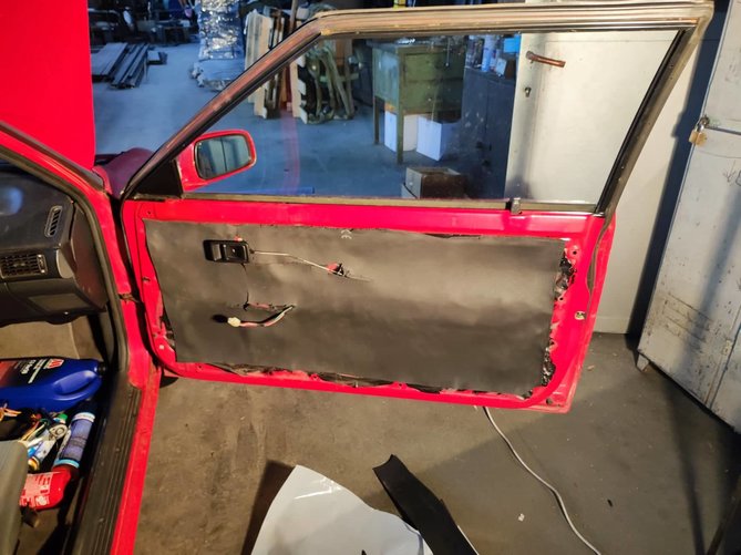

– dziś wygłuszyłem boczki drzwi pianką
– wymieniłem podszybie plastikowe i ramiona wycieraczek
przy okazji wyczyściłem i udrożniłem całe podszybie z liści i błota
– zamontowałem pasek wielorowkowy od wspomagania
– obudowa rozrządu ściągnięta ( zamówiłem cały nowy zestaw rozrządu , pasek , rolki i sprężynkę oraz
pompę wody )
– tak auto prezentuje się na dziś

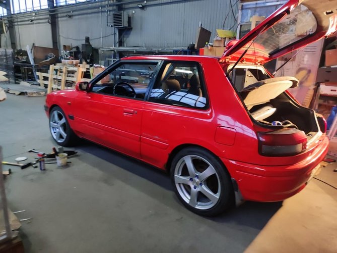

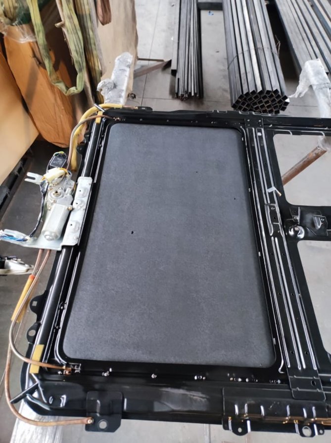

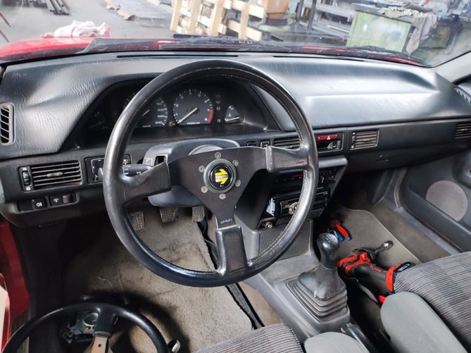

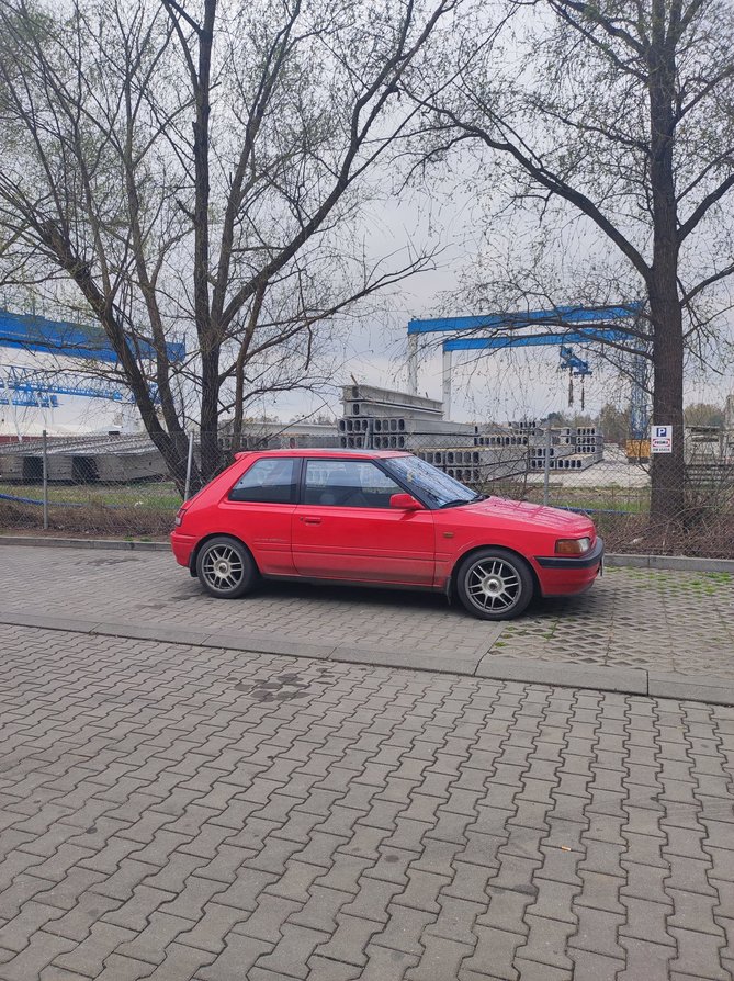

Postprzez DARO MAZDA 323 » 7 lut 2022, 13:55
Auto szykuję na sezon 2022
Bedzie na paru Imprezach Mazdy , Sakura , Tor Poznań i Osaka
Jak się prowadzi BG – Obłędnie . Jestem Ciekawy jak będzie z 4 łapem – liczę na jeszcze lepsze
prowadzenie . Na pewno nie będzie uciekać tyłem w zakrętach jak ośka .

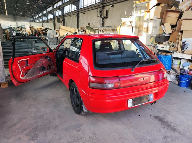

A tu weekendowe prace nad autem – jestem coraz bliżej końca prac ....

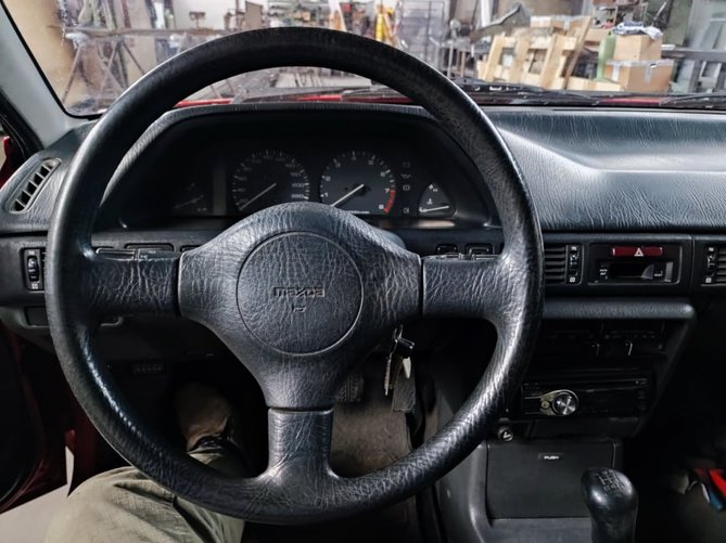

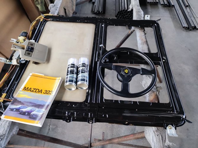

– wpadła kierownica skórzana MOMO
– odblokowałem trzymające hamulce z tyłu , przesmarowałem prowadnice i zaciski
– mamy 4 nowe tarcze i 4 nowe klocki
– do zmiany został płyn hamulcowy ( to z podnośnika )

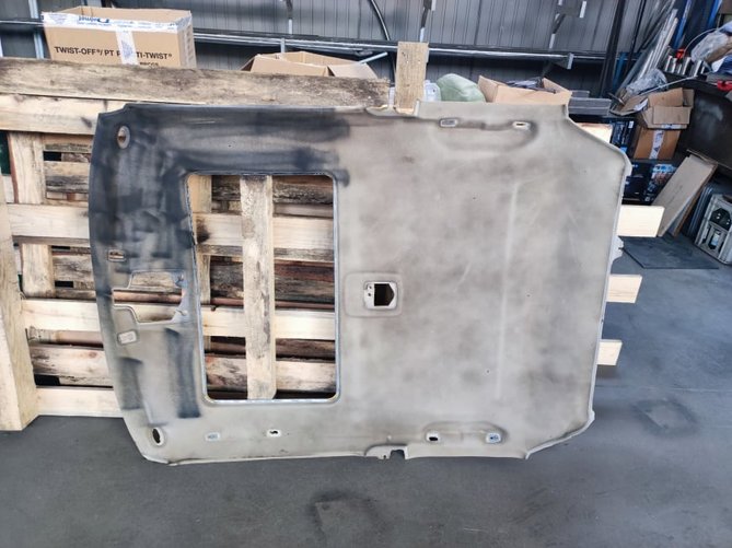

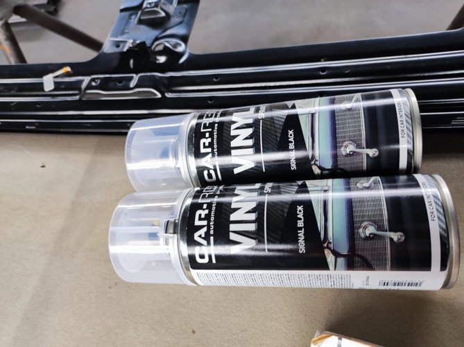

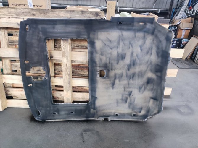

– pomalowałem specjalnym sprejem podsufitkę 4 warstwy
– wymieniłem cała konstrukcję szyberdachu na nową
– i założyłem 17 calowe opony + alusy

Postprzez szkodnik_byd » 8 lut 2022, 08:09
Podsufitka to chyba jeszcze do pomalowania – jedna puszka pewnie nie starczy,
Postęp prac zacny
Tak z ciekawości skąd nowy szyberdach?

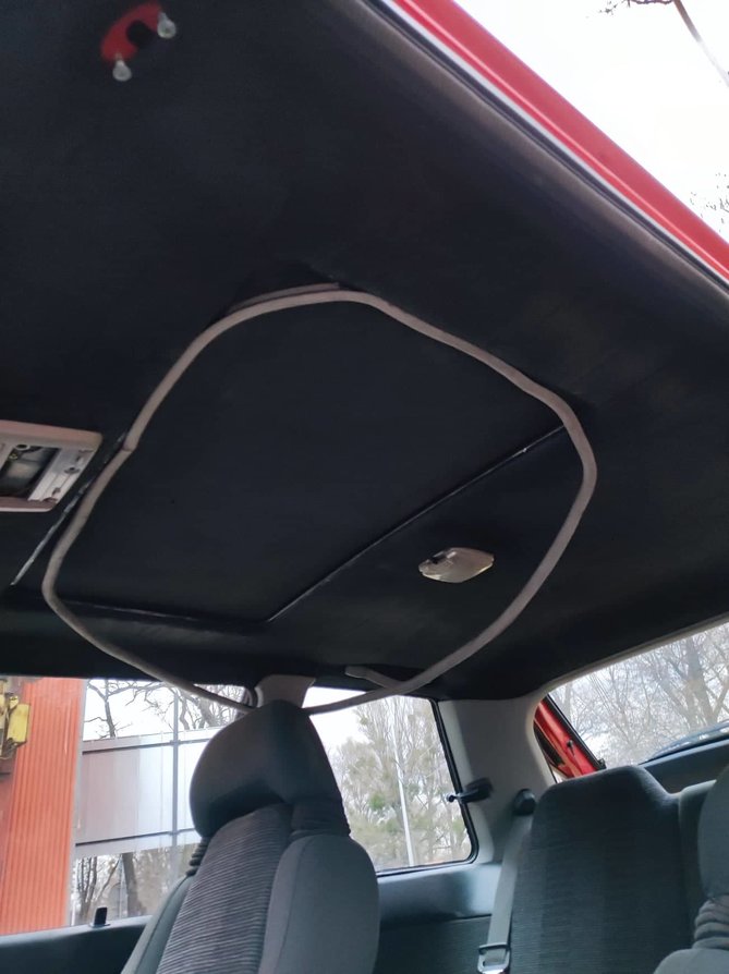

Postprzez DARO MAZDA 323 » 10 lut 2022, 07:59
kolejny postęp prac

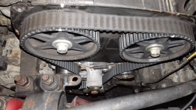

– kupiłem rozrząd w Carspeed – Lublin wymiana w przyszłym tygodniu
Postawiłem na ORI Japan na 60.000 km
– wymieniłem przednią krzywą i porysowana maskę na nową

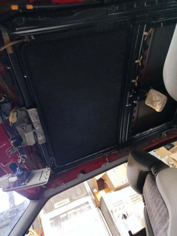

– dziś montaż podsufitki
– zamontowałem nowy pasek wielorowkowy od wspomagania

ten drugi pasek też już chyba ma dość
Od: 10 wrz 2009, 00:21
Posty: 9514 (52/243)
Postprzez DARO MAZDA 323 » 11 lut 2022, 09:52
Też jest nowy wymienimy go razem z rozrządem – po co robić sobie 2 razy robotę : )
Montaż czarnej podsufitki

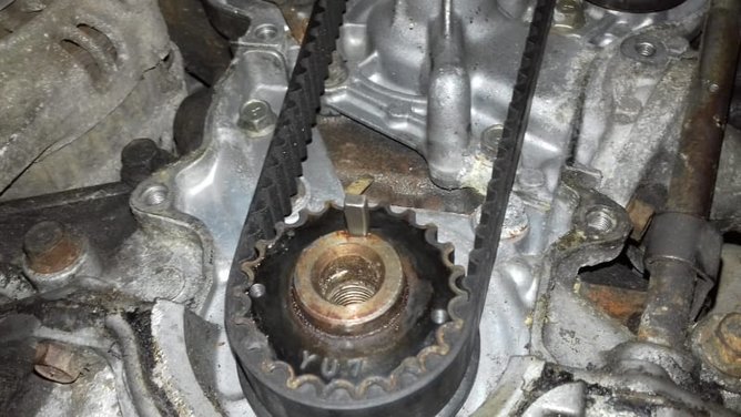

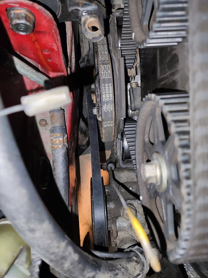

Postprzez DARO MAZDA 323 » 21 lut 2022, 15:33
Znam projekt i nawet miałem w nim swój mały udział

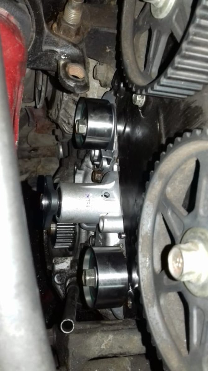

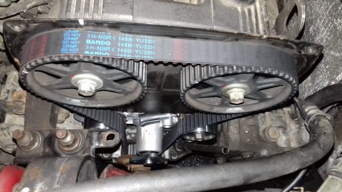

Wracając do GTX to mamy zrobione :
– nowy rozrząd ( pasek , pompa wody , rolki , napinacz ) z gwarancją 60.000 km
– pompa wody
– nowy filtr paliwa
– nowy oring ( między aparatem zapłonowym a głowicą )
– nowy płyn hamulcowy DOT 4

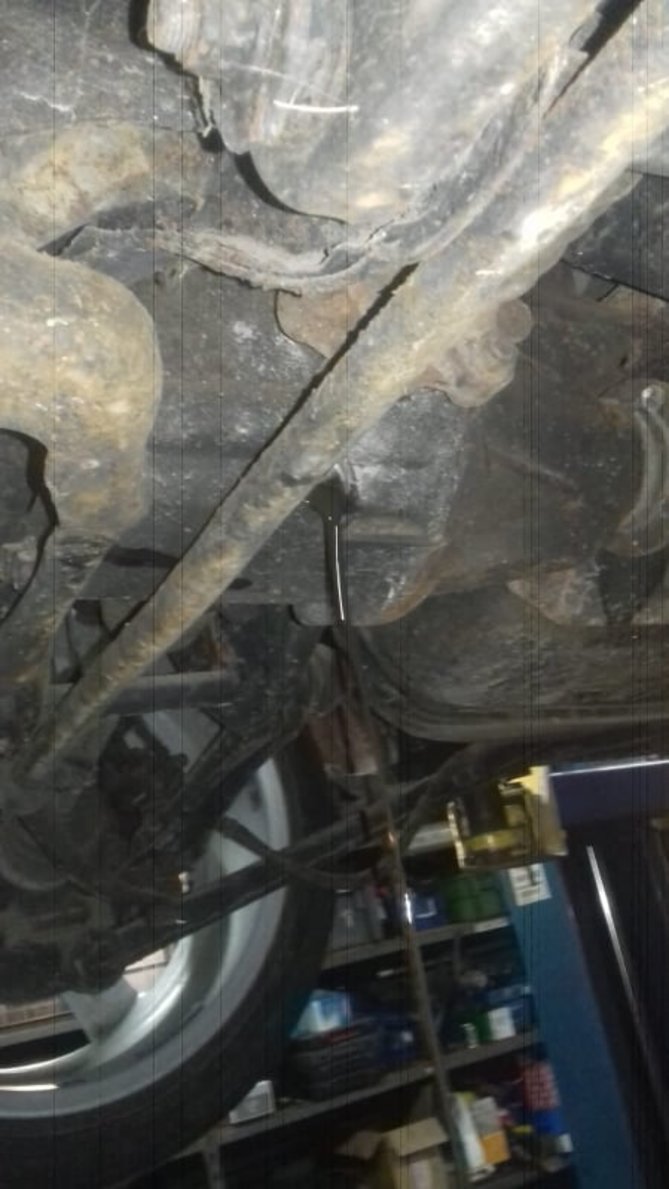

– nowy olej 75W90 skrzynia biegów , transfer i dupka
każda z tych przekładni ma 2 otwory ( śruby ) dolna spustowa , górna do zalania oleju i wyznacza jego
poziom
nowy pasek
stary pasek
pompa wody
nowe rolki i napinacz

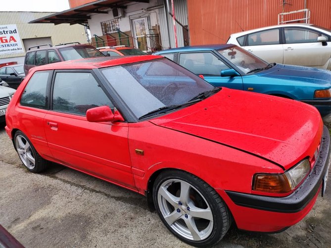

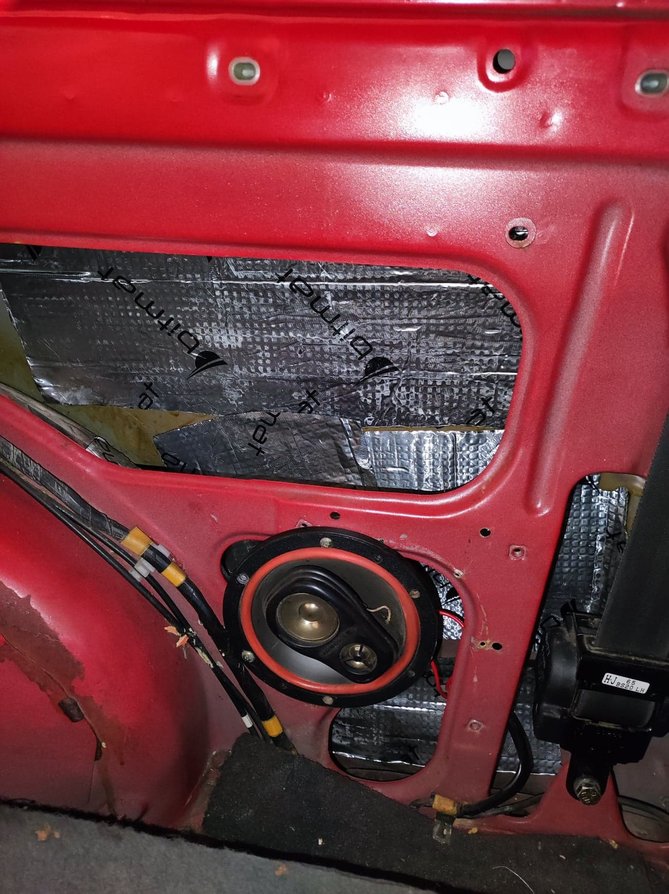

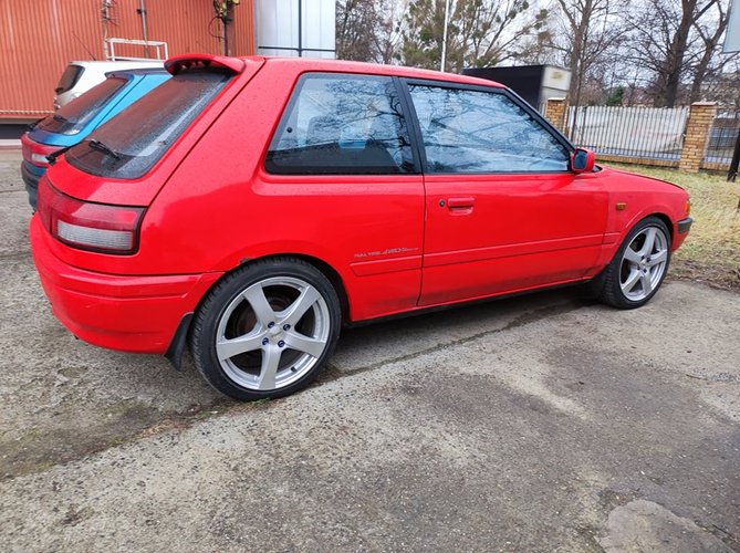

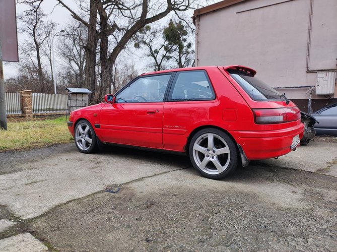

Postprzez DARO MAZDA 323 » 6 kwi 2022, 19:18
Auto zarejstrowane we Wrocławiu .
Przeszło przegląd bez problemu . Mina diagnosty bezcenna... a stara mazda ile to 31 lat bedzie rdza i dziury ...... :)

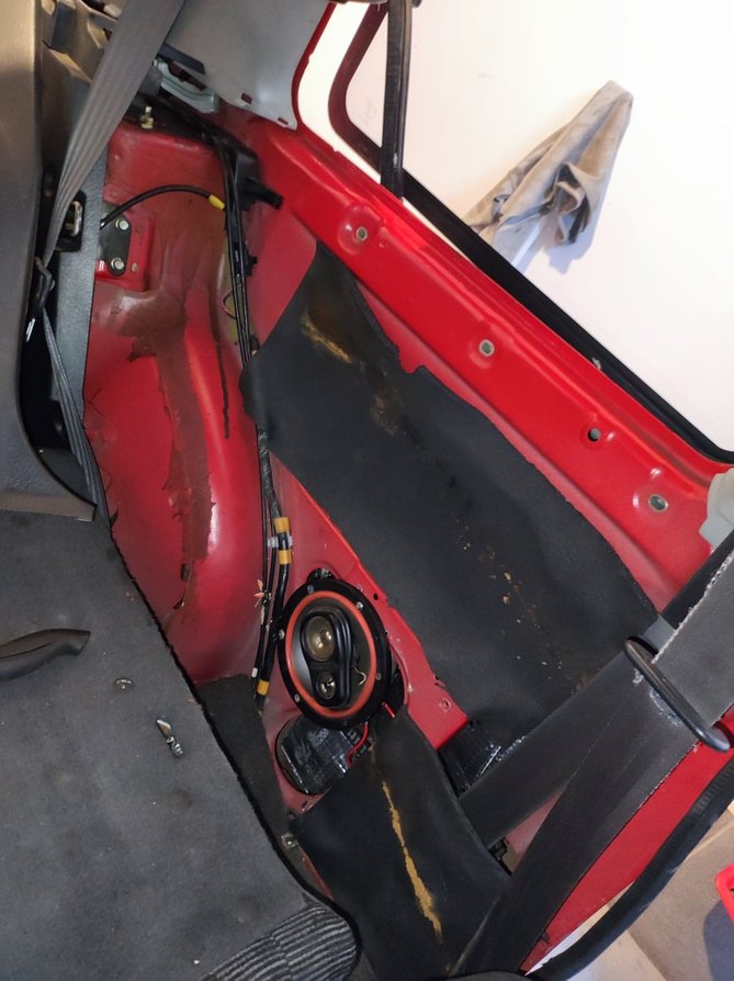

zmieniłem alusy na 16 cali OZ F1
wpadła rozpórka przód – GTR
zamontwoałem 4 głosniki
wygłuszyłem nadkola i boczki Lewa i prawa strona

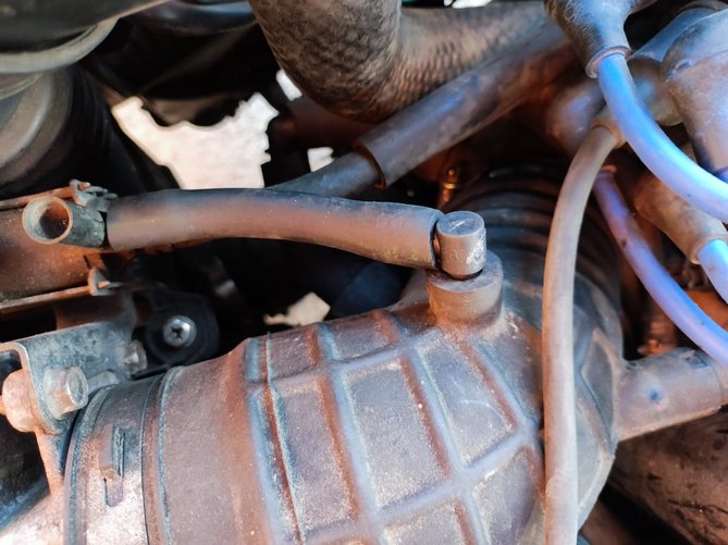

wymnieniłem stare przewody gumowe podciiśnienia
w wolnej chwili dłubię czakają na ciepło i słońce

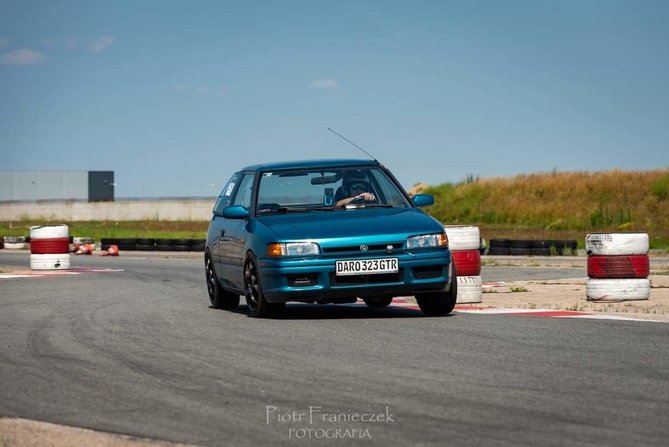

Postprzez DARO MAZDA 323 » 12 kwi 2022, 07:35
Czarna 323 BG GT + T była najszybsza i najłatwiej było zerwać trakcję
jak turbo sie napompowało to trzeba było szukać trakcji
Zielona 323 Bg V6 dzieki ładnej lini przyrostu mocy nie miała problemów az takich z trakcja
szła jedwabiście od samego dołu do samej góry gdzie Turbo już kończyło pracę
Czerwona 323 Bg GTX 4 x 4 jedzie ładnie od samego dołu
Nie szukasz trakcji , nie walczysz z kierownicą , całkiem inna bajka ale 162 Km to trochę już za mało .
Takie bezpieczne 190 KM to była by frajda w 4 łapie
Aczkolwiek cały czas wspominam Mx3 z Klde – to był uśmiech na twarzy za każdym razem jak wcisnęło się gaz . Mam wielki sentyment do V6 w takiej małej budzie .
I powiem wam w tajemnicy ,że mam już na oku V6 w Mx3 ale temat musi zostać wyklarowany a to wymaga czasu. Na pewno wrócę do V6 . Jedyny mój projekt jaki chodzi mi po głowie dosyć długo
to 323 BG V6 z Klde pod maską w Sedanie
Mazda 323 Bg GT + T 192 KM
Mazda 323 Bg V6
Mazda 323 Bg GTX 4 x 4
