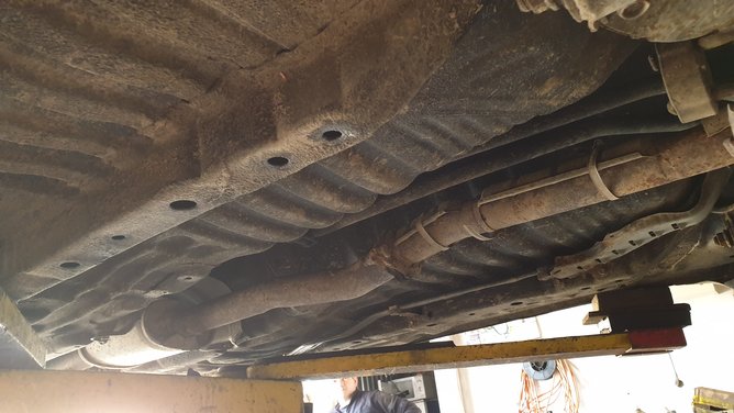

– Wspawanie małych łatek na progach L + P oraz kawałek podłużnicy
– Usunięcie najmniejszych oznak korozji
– Konserwacja oraz zabezpieczenie podwozia APP R-STOP,
– Uszczelnienie spawów i zgrzewów APP-PU50,
– Farba reaktywna na rdzę, 2 warstwy APP-U210
– Wosk w profile

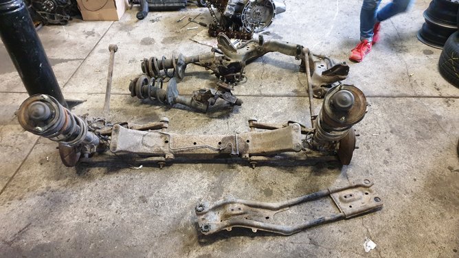

Postprzez wronx13 » 8 kwi 2019, 16:05
Kilka zdjęć z demontażu zawieszenia. Wszystkie elementy będą wypiaskowane i polakierowane. Zastanawiam się tylko nad kolorem.

Postprzez DARO MAZDA 323 » 9 kwi 2019, 06:57
zdrowa podłoga , gwint jest dużo lżejszy niż seryjne amorki , wydech od razu zrobić

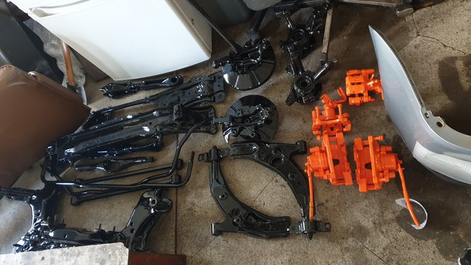

Postprzez wronx13 » 23 kwi 2019, 12:16
Pomalowane :)

Postprzez czarek1991 » 23 kwi 2019, 18:41
fajny kolorek zacisków :)

Postprzez DARO MAZDA 323 » 24 kwi 2019, 06:46
no to tylko uzrboić i składać

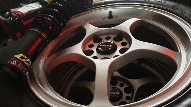

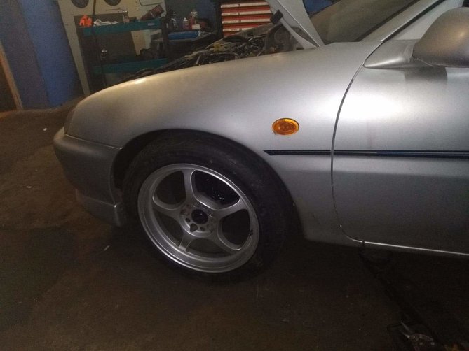

Postprzez wronx13 » 7 lis 2019, 20:52
Update.

Postprzez DARO MAZDA 323 » 8 lis 2019, 06:42
pół roku i tylko alusa nam pokazujesz
zakocz nas .... :)
