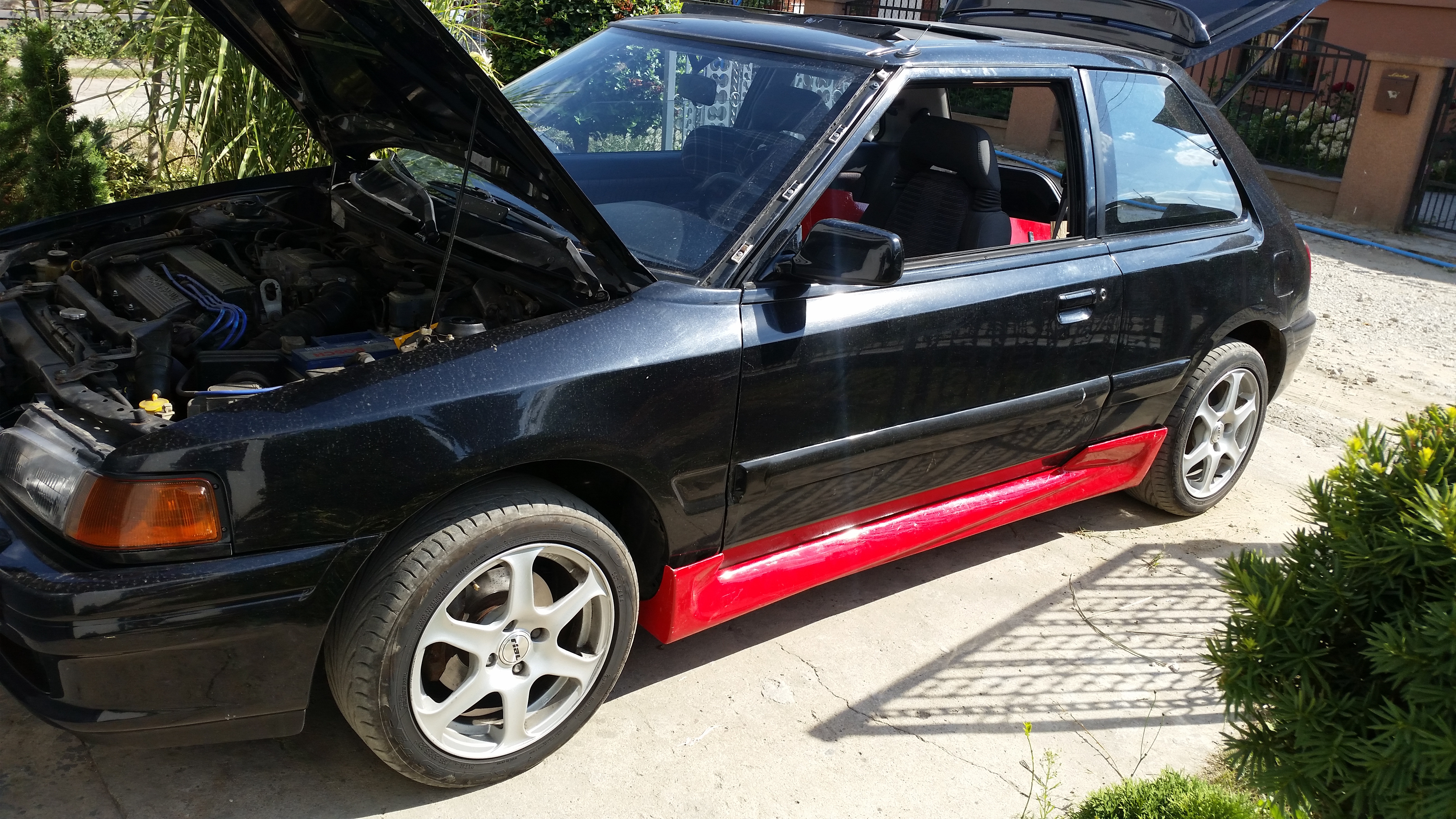

W miedzyczasie zdobylem dokladki progow FOCHA
DARO MAZDA 323 napisał(a):ja miałem taki zestaw
Kurczaki, twoj byl ciekawszy na pierwszy rzut oka
W BG dokładka robi mega robotę Ty masz chyba FOHA ja miałem TWR
DARO MAZDA 323 napisał(a):W BG dokładka robi mega robotę Ty masz chyba FOHA ja miałem TWR
Zgadza sie

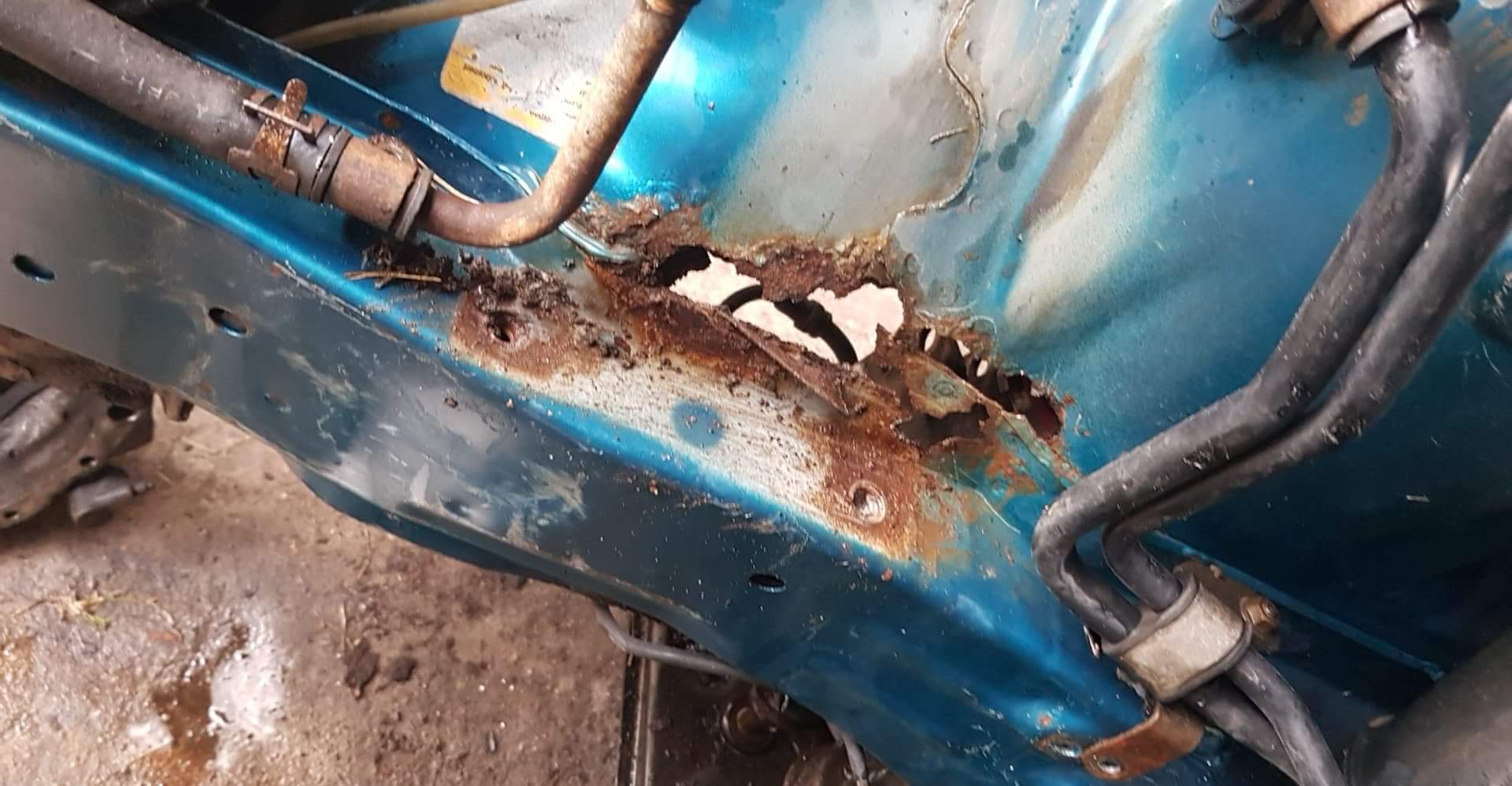

W kwestii odświeżenia wątku relacja z prac przy swapie.
Czyszcząc komorę silnika znalazłem coś bardzo irytujacego na prawym przednim kielichu pod stelażem do poduszki silnika...

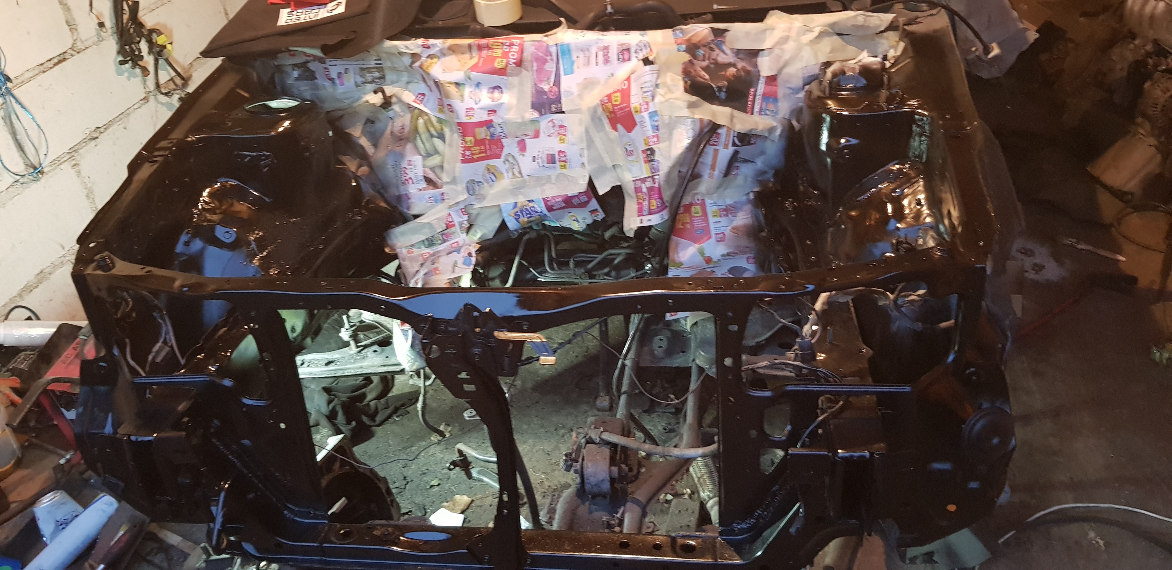

Szybka akcja (zbierałem się do niej 4 dni
)japa wyspawana, blacha po calosci zabezpieczona, podkład i komora została pomalowana.
Jutro kładę wiązke i zaczynamy wjeżdżać z silnikiem
)japa wyspawana, blacha po calosci zabezpieczona, podkład i komora została pomalowana.Jutro kładę wiązke i zaczynamy wjeżdżać z silnikiem
zawsze tam gnije BG , piekna robota teraz sama przyjemność wrzucac zabawki do środka

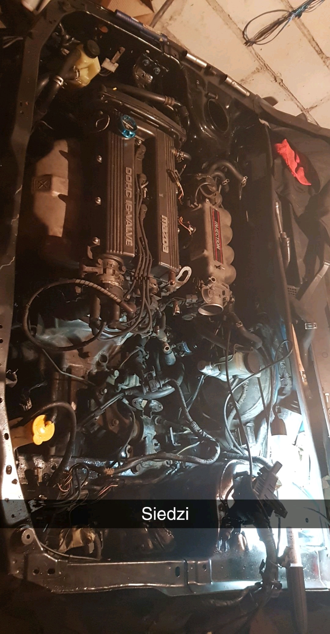

no to już było 1 odpalenie ?
No to swap skończony. Wkrótce wrzucę jakieś zdjęcia nowych fantów i jak to wszystko wygląda.
