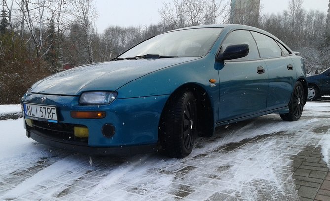

Dawno tu nic się nie działo ale z tego względu, że madzia stała 3 tygodnie u mechanika bo nie miał czasu jej zrobić. Pewnego dnia zdechła i nie chciała odpalić. Dziś się dowiedziałem (teoria była padnięty czujnik położenia wału), że czujnik pewnie był sprawny ale pod wpływem wahania temperatur przewód tak się wygiął, że pasek klinowy go porozcinał aż do mięsa :P Aż w końcu padł. Wleciała używka i auto smiga :D
Do tego wymienione linki hamulcowe jednak dalej nie mam ręcznego na lewym kole gdyż zacisk stoi :(
PS. Jak ktoś ma zacisk lewy tył do vałki w dobrym stanie to chętnie przytule :D
Reasumując do zrobione:
– nowy czujnik położenia wału
– nowe linki hamulcowe
– zimówki z oponkami Firestone 185/60/15R plus Alukołpak :D
– nowe podkładki klubowe MS
