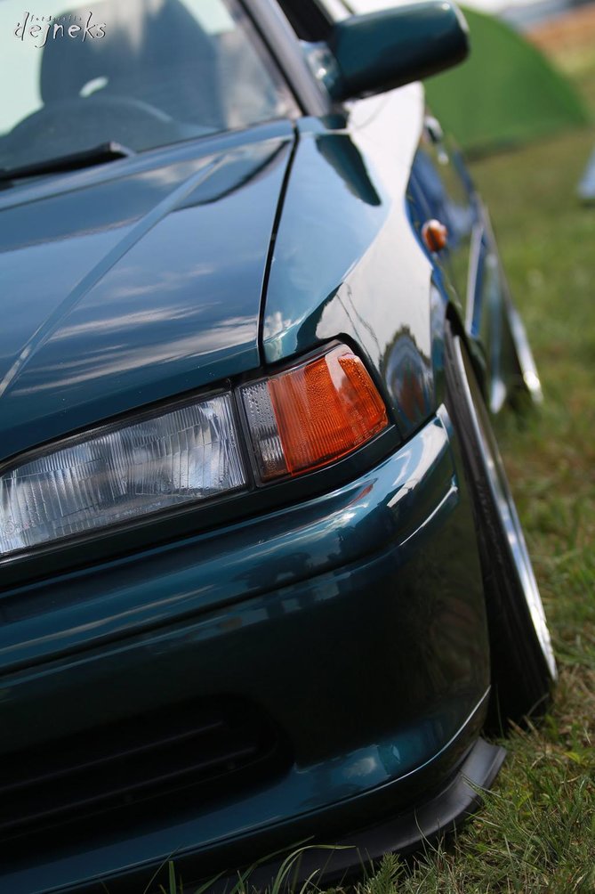

zemoj napisał(a):Bez tej dokładki był ładniejszy clean look. Moim zdaniem na minus.
Wiem też chciałem zachowac goły zderzak ale wkurzało mnie to że linia dokładek progowych szła niżej niż przedni zderzak i z profilu nie wyglądało to...dlatego taki ruch :)
Pyton napisał(a):jeszcze od przodu jakos to wyglada. Za to z boku jest nieciekawie. Duzo lepiej bylo bez dokladki
Tu masz 2 mazdy z forum które mialy założone dokładki chyba z gofa
Dokładka z golfa odpadłaby pewnie przy pierwszym wyjeździe z parkingu podziemnego..potrzebowałem czegoś giętkiego :)
Piotr_ napisał(a):Albo dokładeczka od laguny :P
Nad tą opcją też myślałem ale obawiałem się czy wytrzyma ciągłe szurania i wyginania.

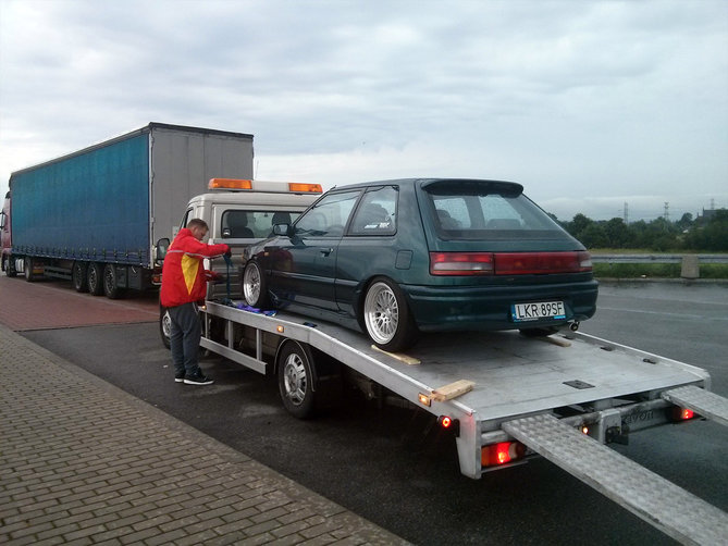

Moment krytyczny..wybucha chłodnica
Klasyczny powrót do domu

Postprzez Beny » 2 sie 2016, 20:53
Świetna jest :D Ilu naszym się mazdy popsuły bo widzę same lawety <glupek2>
Posty: 8678 (86/84)
Auto: Mazda 6gh 2.5pb
Postprzez TTter » 3 sie 2016, 00:16
Czemu nic nie pisałeś ?? Przecież chłodnic Ci u nas dostatek :P

Postprzez DARO MAZDA 323 » 3 sie 2016, 07:09
ale widzę Pan miał deseczki przygotowane , no szkoda to kolejna mazda która dokonała żywota

DARO MAZDA 323 napisał(a):widzę Pan miał deseczki przygotowane
Już czekał na tych z Japfestu <rotfl>

Postprzez .:MarciN:. » 4 sie 2016, 04:03
"Marian awaria."
"Jason nie [tiiit] mnie nawet, bo nie jestem w nastroju do żartów."
"Serio awaria, stoję na autostradzie 100km przed Krakowem, stałem przed bramkami i coś jebnęło w [tiiit]."
I w ten sposób spotkaliśmy się w nocy w Tarnowie, przyjeżdżając po Jasona jedyną sprawną Mazdą w ekipie (bo na gwarancji). Idealny plan na niedzielny wieczór po przesranym weekendzie :D.
PS Warto było mimo wszystko przyjechać, bo na lawecie Mazda wygląda jednak najdostojniej. Asfalt niegodzien czuć dotyku jej opon.

Postprzez Jasoon » 7 sie 2016, 12:37
Następnym razem w tak dalekie podróże wybieram się na lawecie :D Okazało się że powodem wybuchu chłodnicy był niedziałający wiatrak ... no i miało prawo przegrzać się :| Na szczęście wszystko jest już wymienione i auto czeka na odbiór. Znowu –$$$

Postprzez Szyna » 13 sie 2016, 19:25
To czujnik temperatury nie działa :P
