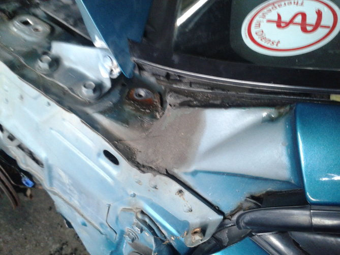

a co chcesz zdemontować? Zderzak czy błotnik?
Od: 22 sty 2012, 16:09
Posty: 1404 (4/6)
Auto: Jest: 6 MPS L3-VDT
Była: 323F BA KL
Postprzez AdamKara » 28 mar 2016, 17:44
błotnik...
już obczaiłem, dwie śruby od dołu, jedna między drzwiami i trzy bo wyjęciu lampy które łączą ze zderzakiem, zrobię fotorelkę w środę/czwartek jak błotnik przyjdzie

Postprzez czarek1991 » 28 mar 2016, 20:25
Nie zapomnij fartucha poodpinac od blotnika jeszcze :) trzeba jeszcze platikowe podszybie sciagnac bo tam tez jest schowana srubka, za zawiasem maski :D

Postprzez AdamKara » 1 kwi 2016, 15:23
czarek1991 napisał(a):Nie zapomnij fartucha poodpinac od blotnika jeszcze :) trzeba jeszcze platikowe podszybie sciagnac bo tam tez jest schowana srubka, za zawiasem maski :D
mądrego to dobrze posłuchać

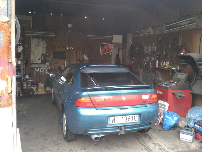

i dobrze że nie zacząłem tego pod blokiem na parkingu bo samemu to chyba z rok bym to robił, wybrałem się do mojego kochanego mechanika :)
