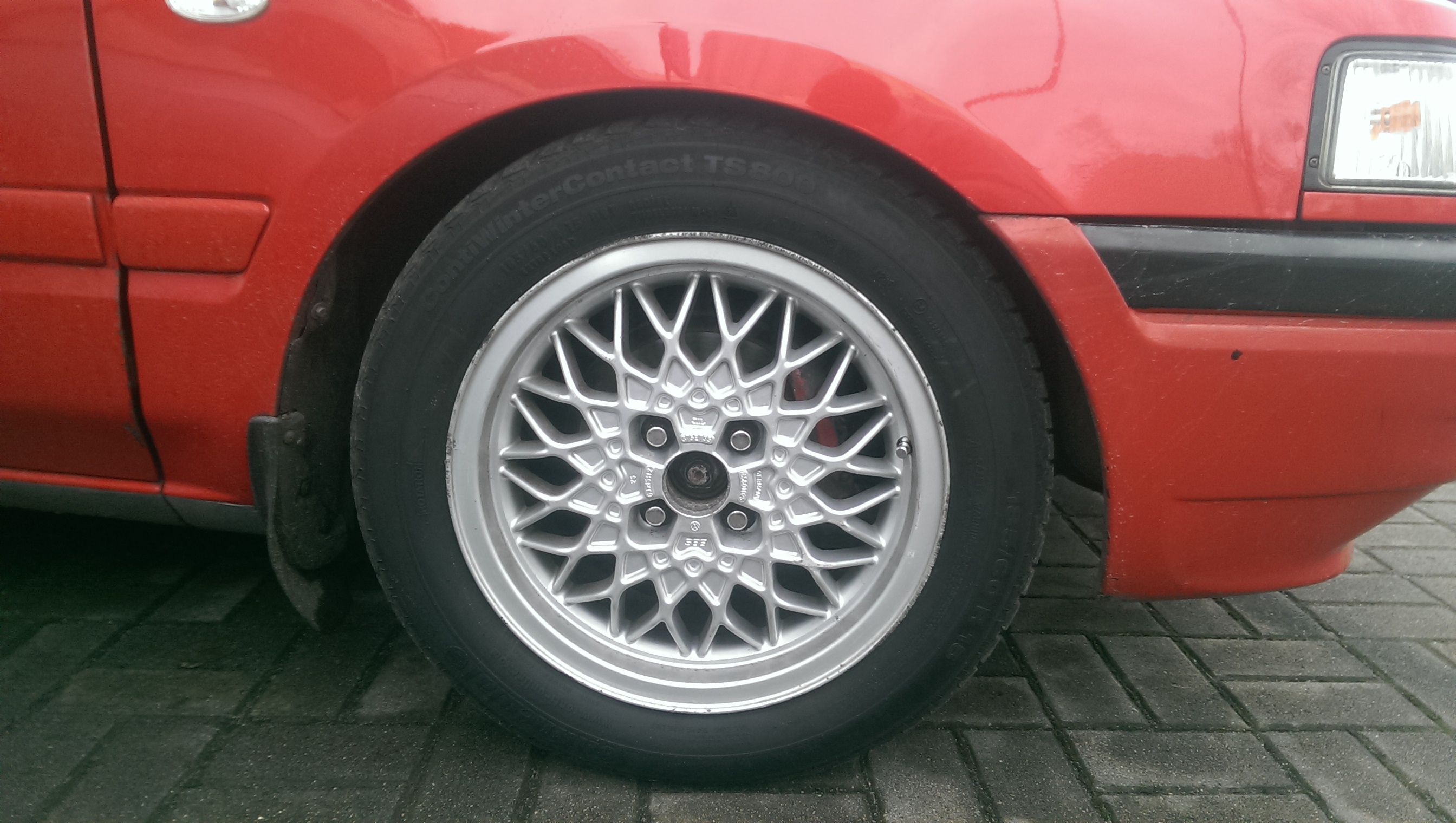

Co to za felga BBS? jaki rozmiar? wygląda ciekawie w tej budzie.

Koła na tym aucie wyglądają dość klasycznie :) Felgi to są bbsy 15tki, były oryginalnie w golfach 1 lub 2. Typowy setup na zimę, opony 185/60/15 continentala robią swoje :D niby zimy nie ma ale jadę w góry po świętach więc mogą się przydać. Na lato mam 16tki 7.5 calowe z oponami 195/45/15 przód o 195/50/15 tył. Też Continental :P

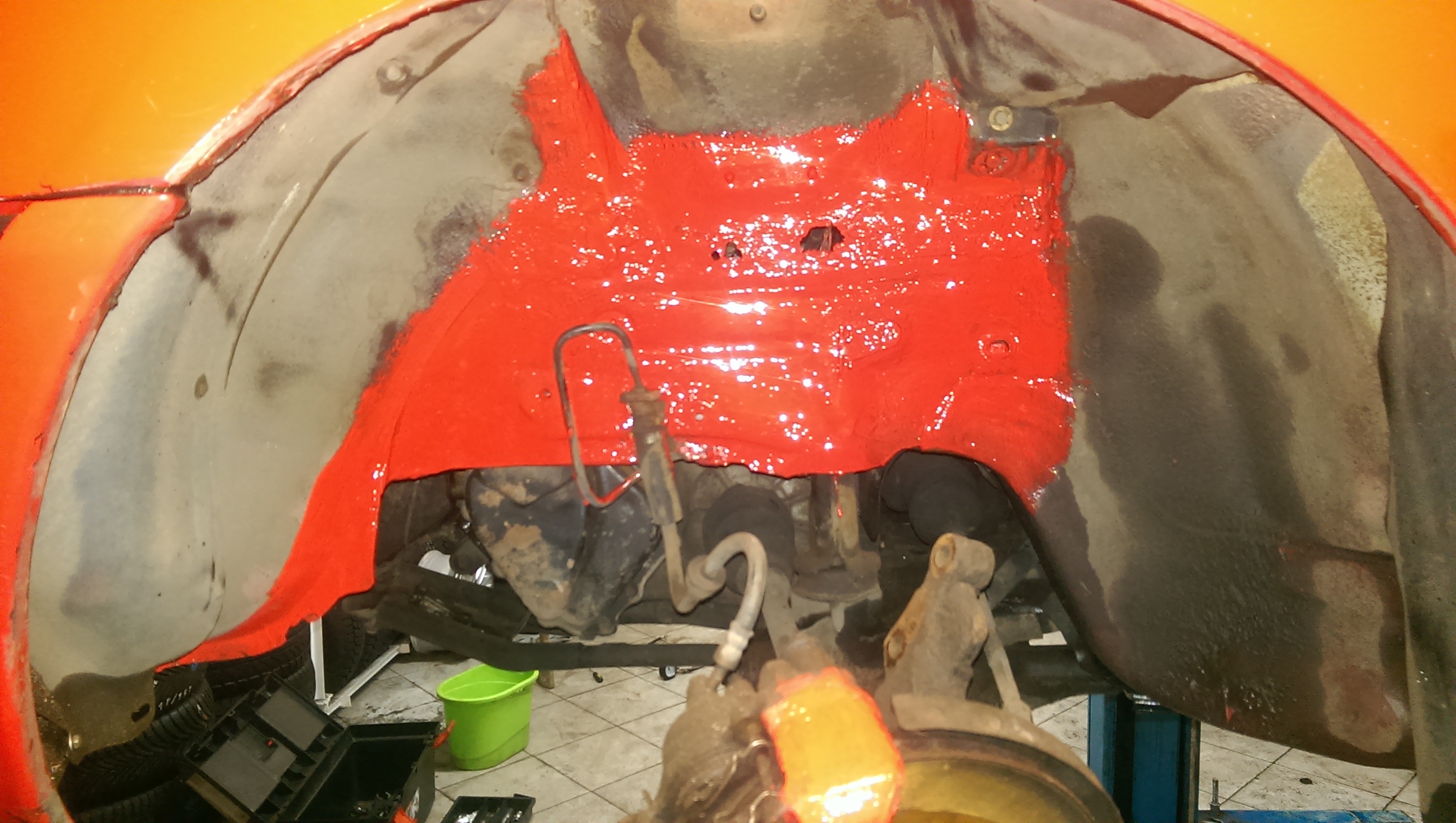

Poniżej moja ostatnia robota która ma przetrzymać do wiosny, autko już mniej ciekawie wygląda, choć z mojego optymistycznego podejścia uważam, że jak przez prawie 25lat tylko takie małe dziurki wyszły i to dopiero po szlifowaniu, to jest to bardzo dobry wynik :D
