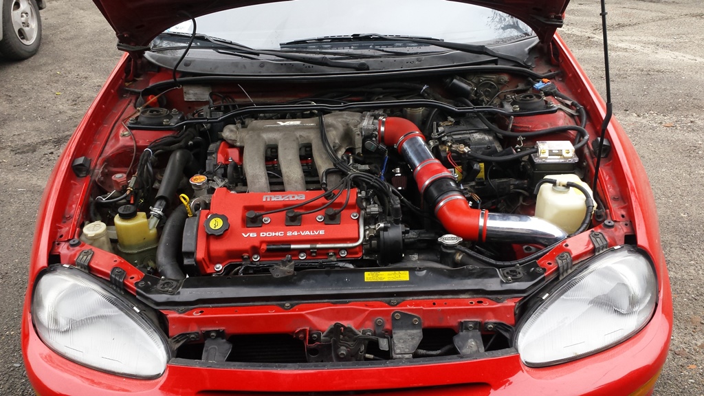

Dawno nic nie pisałem w temacie. Auto zimę przenocowało w garażu i za wiele nie grzebałem przy nim w tym czasie przez brak ogrzewania. Wiosną pracę ruszyły z kopyta.
Wykonane rzeczy w ostatnim czasie:
– montaż alternatora 110A z Xedosa
– regeneracja dwóch dolnych poduch silnika (czerwony poliuretan)
– wymiana kompletnego rozrządu (pasek Conti, rolki i pompa GMB, napinacz NTN)
– wymiana uszczelniaczy wałków rozrządu i wału korbowego OE Mazda
– zmiana przedniej pokrywy bo była z Forda. Przy okazji obie zostały wypiaskowane i odmalowane VHT Wrinkle
– wymiana uszczelek pokryw zaworowych OE Mazda
– wymiana kolektora ssącego bo tamten był nawiercony pod lpg i to niezbyt prawidłowo
– zmontowanie CAI
– wymiana kilku węży wody i podciśnienia.
– przy okazji wyczyściłem zbiornik płynu chłodzącego i ogarnąłem co nieco pod maską.
Pewnie jeszcze kilka drobnych rzeczy o których zapomniałem.
Miały być wymieniane jeszcze sprężyny na wałkach ale póki co odpuściłem. Przyjechało również kilka gratów od Witka i oczekują na montaż.
Niestety nadal silnik nie pracuje jak powinien. Problemy tylko na wolnych obrotach, jakby wypadanie zapłonu. Tak to ciągnie super, moc jest. Pojeżdżę niedługo po mechanikach może ktoś coś wymyśli.
Taki widok jest teraz pod maską:

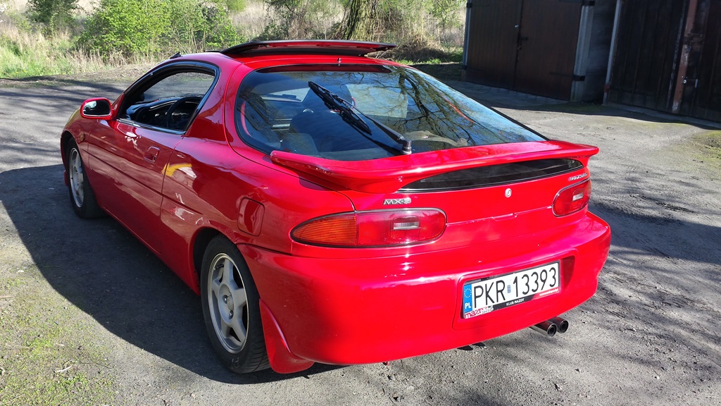

Pora trochę odświeżyć temat. Prace nad tyłem auta praktycznie zakończone. Niedawno wpadł brakujący trzeci stop. Także podsumowując zmiany stylistyczne tylnej części auta:
– lotka Eunos/Precidia
– zderzak USDM/JDM
– lampy lexus carbon przyciemnione folią
– trzeci stop OEM
– wisienka na torcie: brakujący znaczek V6
Chciało by się jeszcze przyciemnić tylną szybę i może wywalić wycieraczkę, bo i tak jest mi zbędna. Jakiś lepszy wydech by się przydał bo zdecydowanie zbyt kulturalnie to pracuje. Chociaż stożek zaczyna robić świetną robotę po załączeniu obu VRIS-ów
. Hałas mi nie przeszkadza bo auto już nigdy nie będzie służyć jako daily. Jak tylko wpadną mi kolektory 6-2-1 to zacznę popychać temat
Co mnie jeszcze strasznie razi to felgi. Nie są brzydkie, ale strasznie małe i na tym setupie wyglądają na mocno schowane. Niestety to musi poczekać na lepsze czasy bo są ważniejsze sprawy do ogarnięcia.

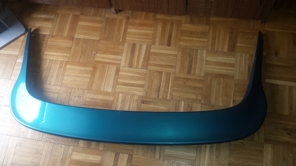

Jeszcze trafił do mnie spoiler z Precidii w kolorze zielonkawym. Jakby ktoś był zainteresowany to jest na sprzedaż
