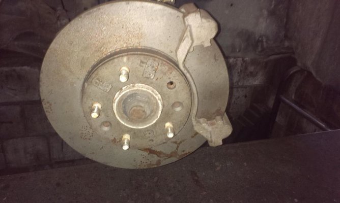

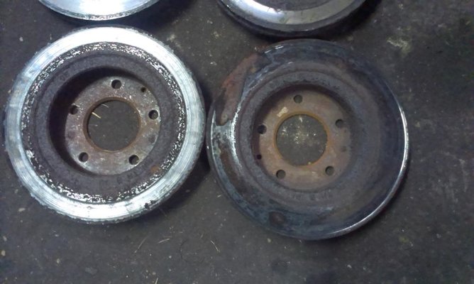

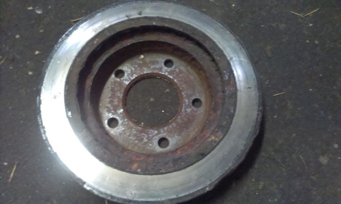

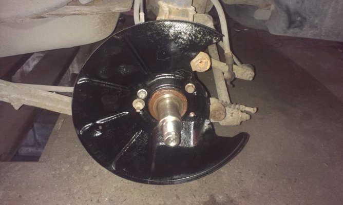

tak o to wygładały tarcze,
po podniesieniu auta 3 koła z trudem dało sie obrócic

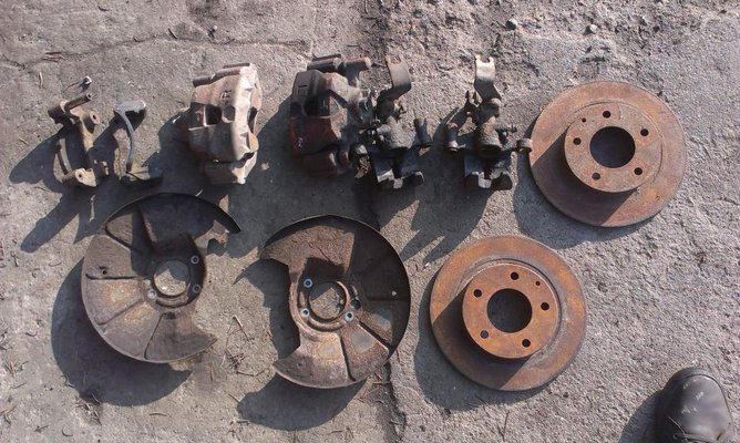

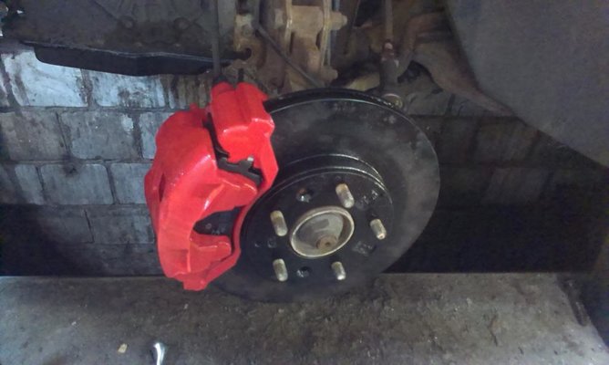

na przód wleca heble z mazdy 6 283mm, z tyłu jarzma z 626ge zeby nie było problemu z klockami.

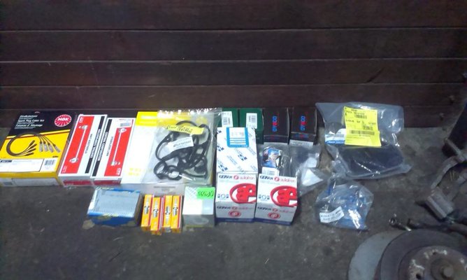

lecimy dalej, troche gratów:
klocki przód, tył
filtr oleju,powietrza,skrzyni A/T
tuleje i sworznie wahaczy
łaczniki staba tył
koncówki drazków
przewody i swiece NGK
uszczelka pokrywy zaworów
kpl. zestawy naprawcze zacisków

Ten egzemplarz nie hamował prawie wcale, teraz na przodzie z M6 staje deba :D

Postprzez bikus » 7 mar 2015, 01:23
DARO MAZDA 323 napisał(a):Ten model ma bardzo dobre hamulce a Ty masz jeszcze automat wiec będzie super hamować.
P5 ma dobre hamulce? przecież P5 ma jeszcze mniejsze tarcze niż Sportive który nie jest demonem hamowania ;) (sportive 273mm i 280mm) (P5 257 i 261 z tego co pamiętam)
Dobrze że zmieniłeś ten hebel na mocniejszy bo to nie miało prawa hamować :P

bikus napisał(a):P5 ma dobre hamulce? przecież P5 ma jeszcze mniejsze tarcze niż Sportive który nie jest demonem hamowania (sportive 273mm i 280mm) (P5 257 i 261 z tego co pamiętam)
Dokładnie tak <ok>
Maliniak, Dobrze, że zmieniłeś hamulce :D
