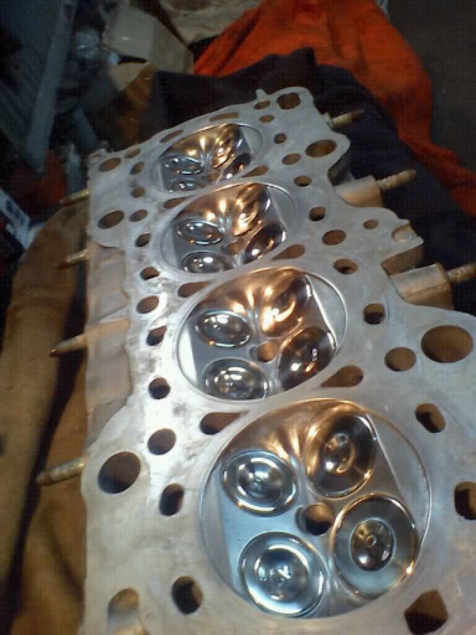

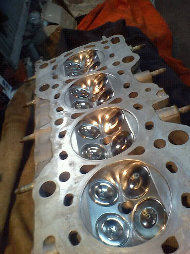

Robie takie cos .Porting głowicy: powiększone i wyprofilowane kanały ssące i wydechowe, skrócone prowadnice zaworów, modyfikowane komory spalania, polerowane zawory
Dopisano 6 cze 2014, 20:45:
GŁOWICA H22A7 PO PORTINGU. FOTY:)
Dopisano 6 cze 2014, 20:50:
Przed obróbką było 175koni i 197 NM po 225KM 231Nm :)

He to jest Głowica z Hondy H22A2:) Moja dopiero się będzie robiła :) Koszt to tylko części, bo sam robię :)

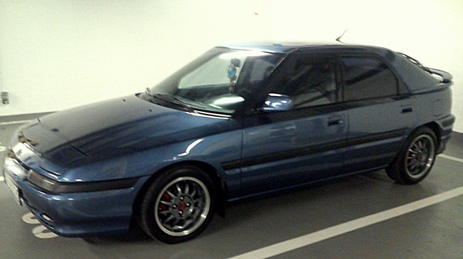

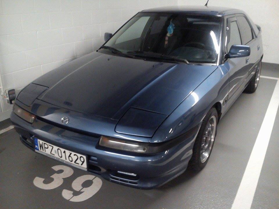

Postprzez krzysiek323f bg » 6 lip 2014, 12:25
Mazda po woskowaniu :) Dzięki Seba323F :D

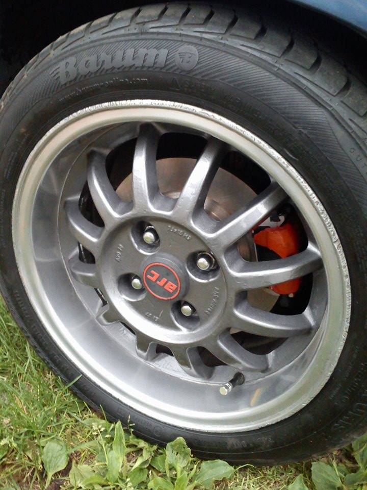

Postprzez krzysiek323f bg » 12 lip 2014, 00:09
TYŁ Tarcza :D
