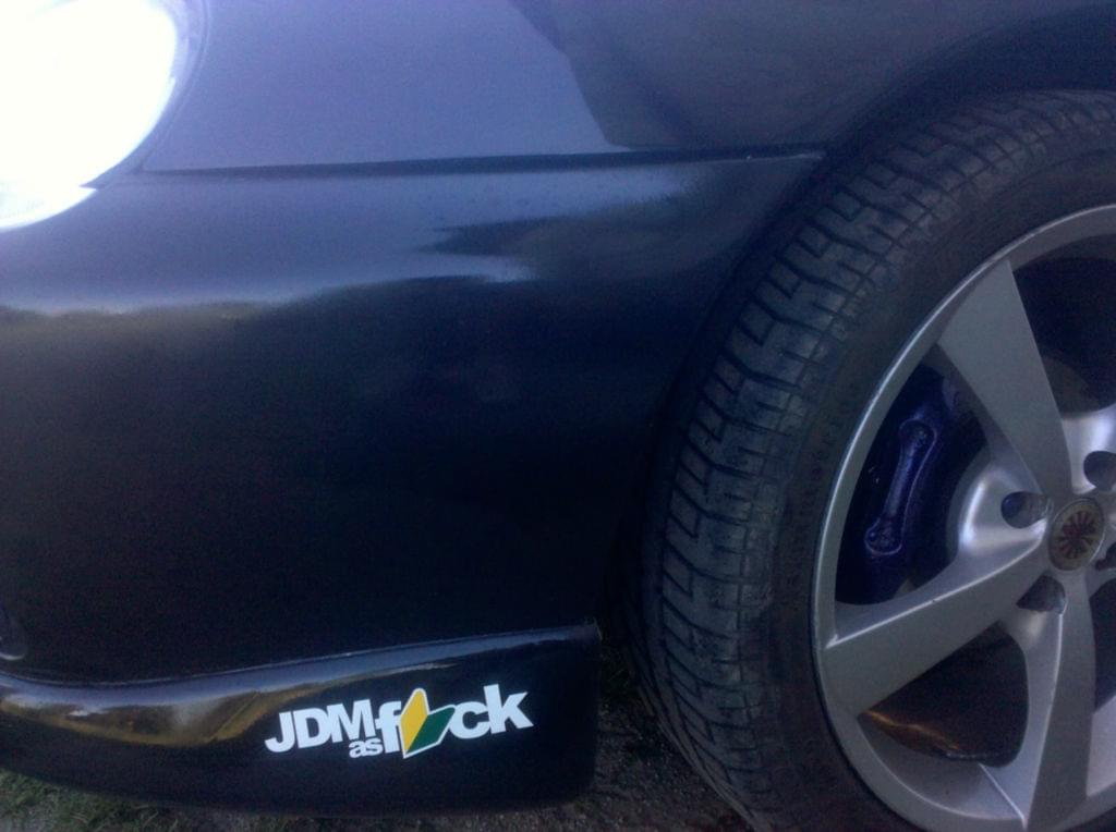

Witam tak więc MX-3 pierwsze autko od ponad 2lat zemną, przeszło już troszkę <faja> . Od kupna zmieniło się naprawdę sporo rzeczy bo nie ukrywam jak kupowałem auto sugerowałem się ceną a nie to w jakim jest stanie . Szczerzę mówiąc to kupa złomu :D Wymieniałem już chyba wszystko prócz skrzyni (pfu pfu) w tym aucie :P Praktycznie jest to dupowuz robiony dla własnej satysfakcji .

WIZUALNIE:
Pełen pakiet V6 (lotka, dokładka i nakładki pod progi)
Jakieś wlepy klubowe

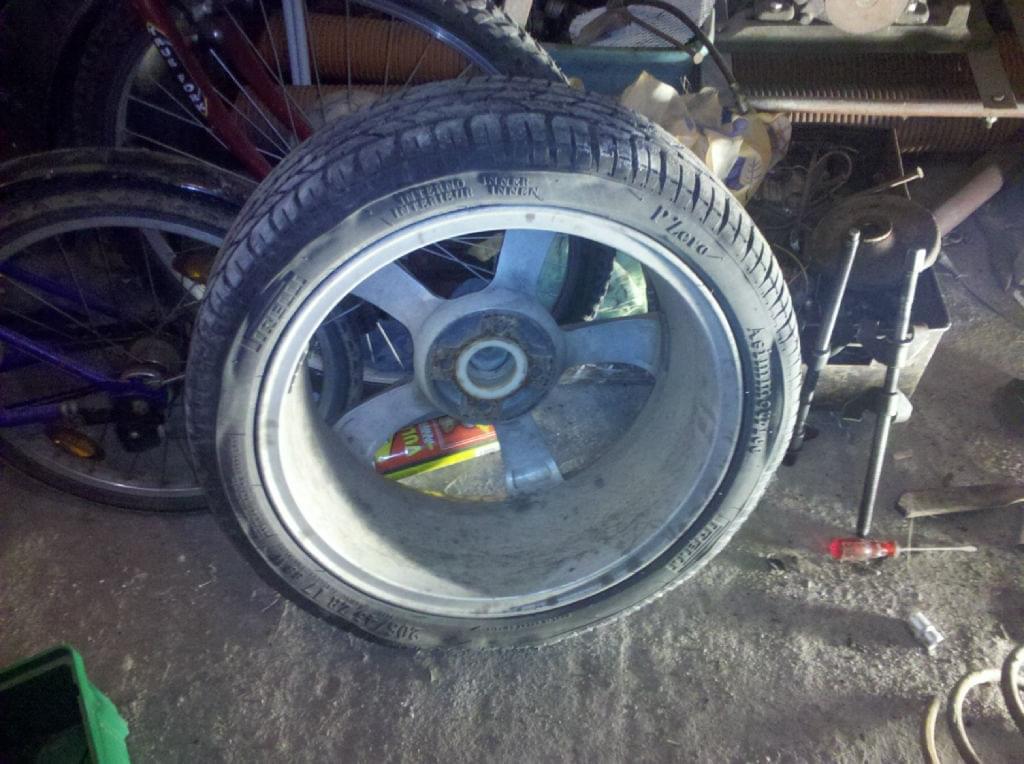

Postprzez Tomix » 1 kwi 2014, 19:20
O kurcze chciałem dodać że 225 wpada tylko na tył z przodu pozostaje 215/45/17.
Z tymi oponami to mam pecha pierw miałem continentale 205/40 wygląd super ale bałem się o felgi no i po kilku miesiącach..
Potem kupiłem nowe pirelki na przód za super cenę co się potem okazało trochę leżały na magazynie no i jak zdjąłem raz koło takie coś ujrzałem :(
Tak więc profil 45 na moje to kompromis między wygląd/komfort

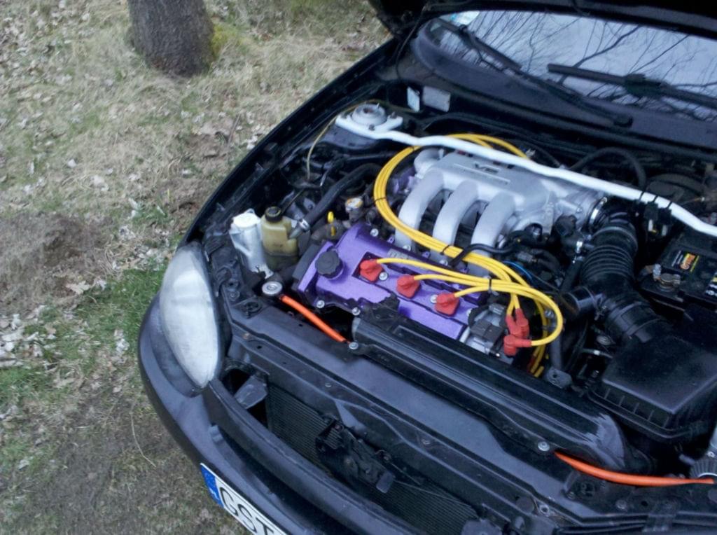

Postprzez Tomix » 2 kwi 2014, 21:56
Wydech jest naprawdę głośny i jakoś rewelacji nie ma bo rura tylko 2 cale.
Na tym silniku nie mierzyłem ile jest bez silencera wiem że na starym raz na zlocie podjechałem na konkurs "najgłośniejszy wydech" to zdobyłem bodajże 132db (nie zająłem nawet 3 miejsca :D) a z silencerem było tak 93db .
Natomiast na KL z silencerem raz zatrzymały mnie [tiiit] (policja ) i wypluło 90db . Natomiast jak trzymałem 3.5 tyś spadło do 76db . (powyżej 3 tyś na trasie robi się cicho, ryczy dopiero od 4 :P).
Z kolei 3.5 tyś na 5 biegu to jakieś 100km/h :D
Co do foty silnika zrobiłem na szybkiego telefonem wygląda to na razie jak u cyganów. Wężyk do wyrównawczego będzie normalny ten jest tylko na chwile bo nie miałem nic innego pod ręką jak ostatnio zmieniałem chłodnicę
