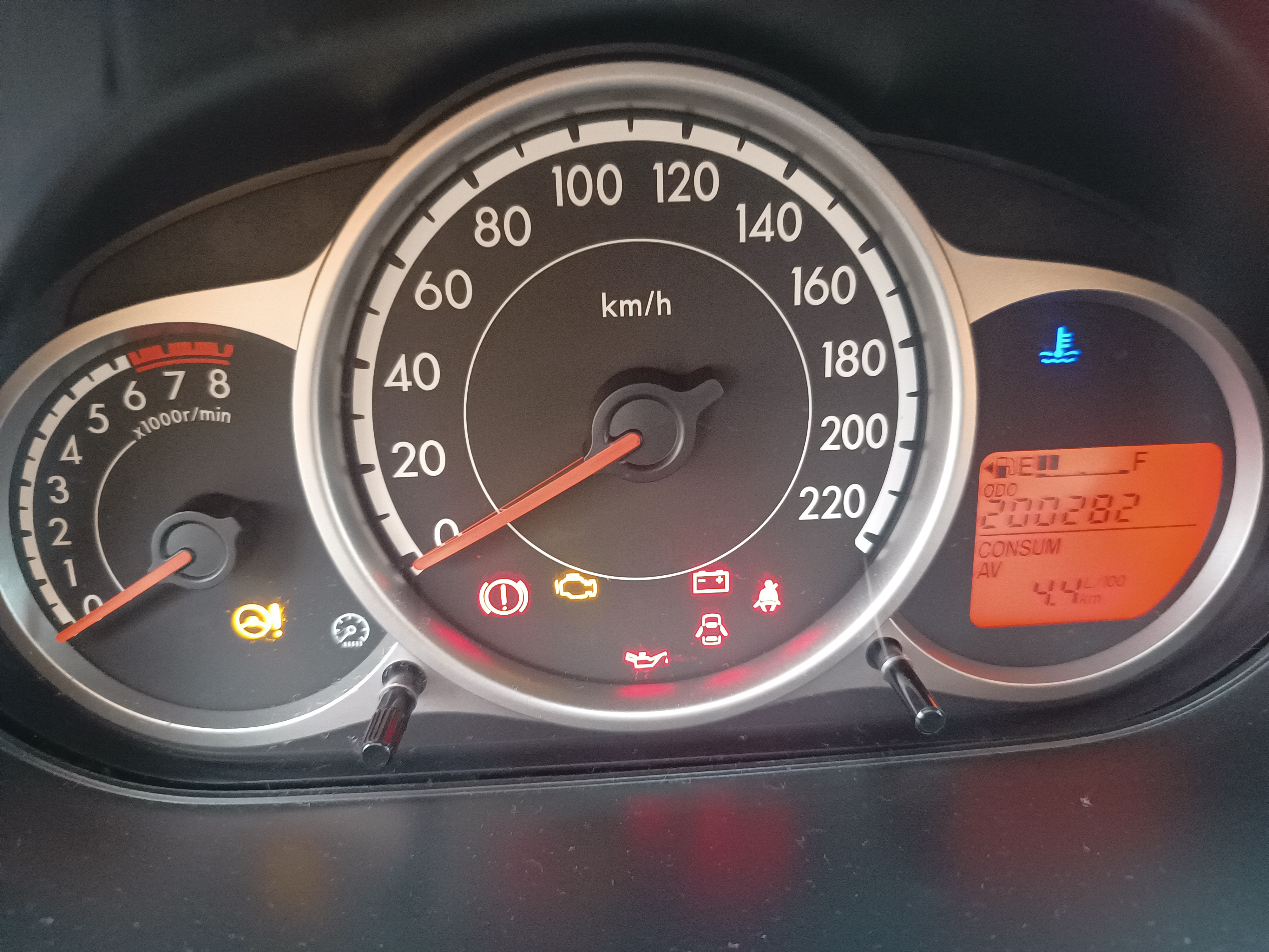

Przebieg w momencie zakupu – niecałe 192 tys., obecnie 200 tys.

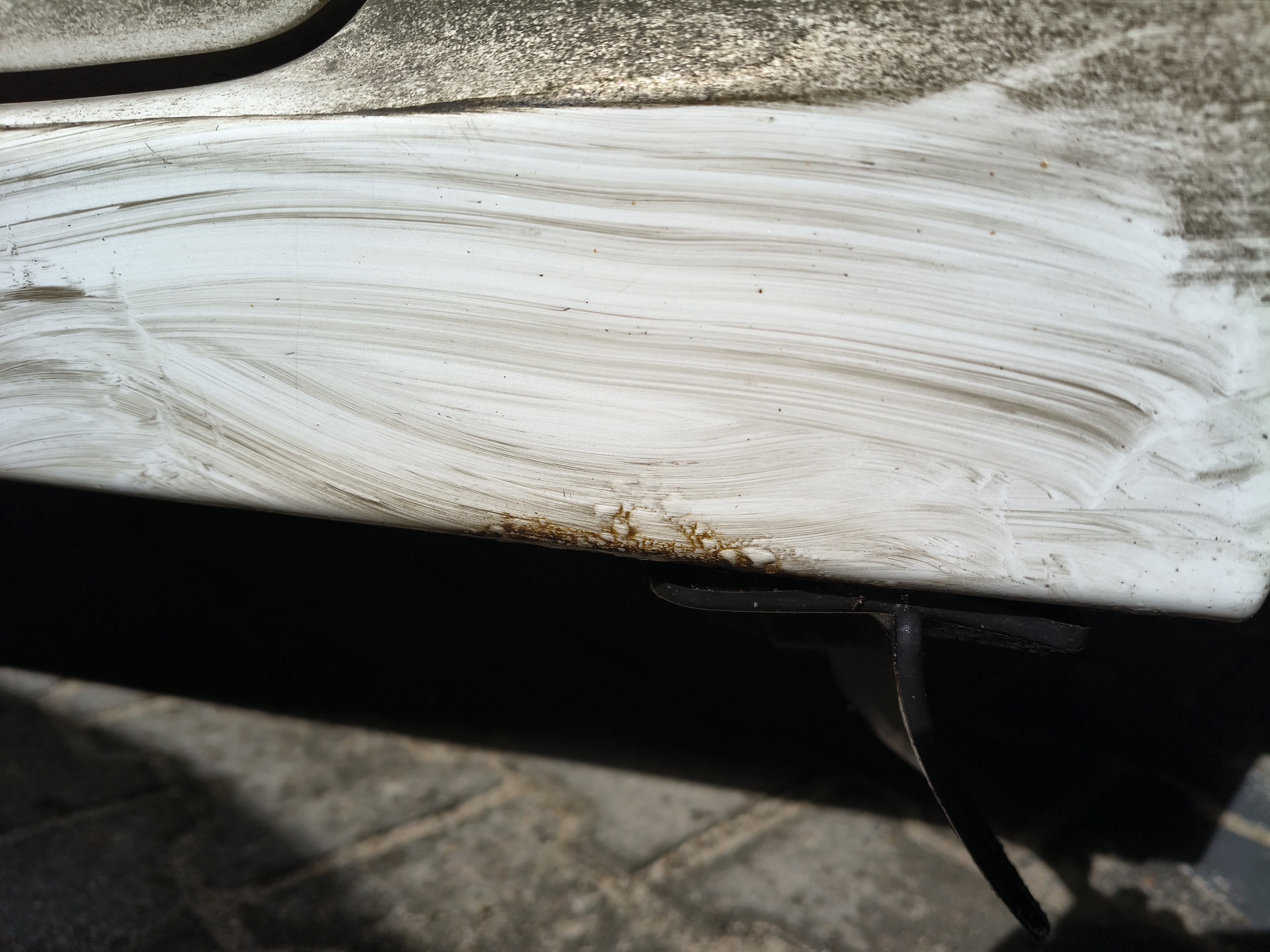

8 Ogarnięcie rdzy. Listki progowe w miejscu podkładania lewarka, ranty błotników przód. Maska prędzej wymiana na lepszą, bo cała do malowania, a i tak wyjdzie spod spodu rdza.
Z powyższym byłem w mieście pobliskim zapytać o koszty. Robota na grubo z piaskowaniem (w tym belki tylnej + malowanie proszkowo), zabezpieczeniem porządnie. Koszt całości 6,5 tysiąca... No cóż, na pieniądzach nie śpię, żeby tyle wydawać :D

Na zdjęciu z 1 posta fajne spalanie. Da się takie spalanie utrzymać w codziennym użytkowaniu ?

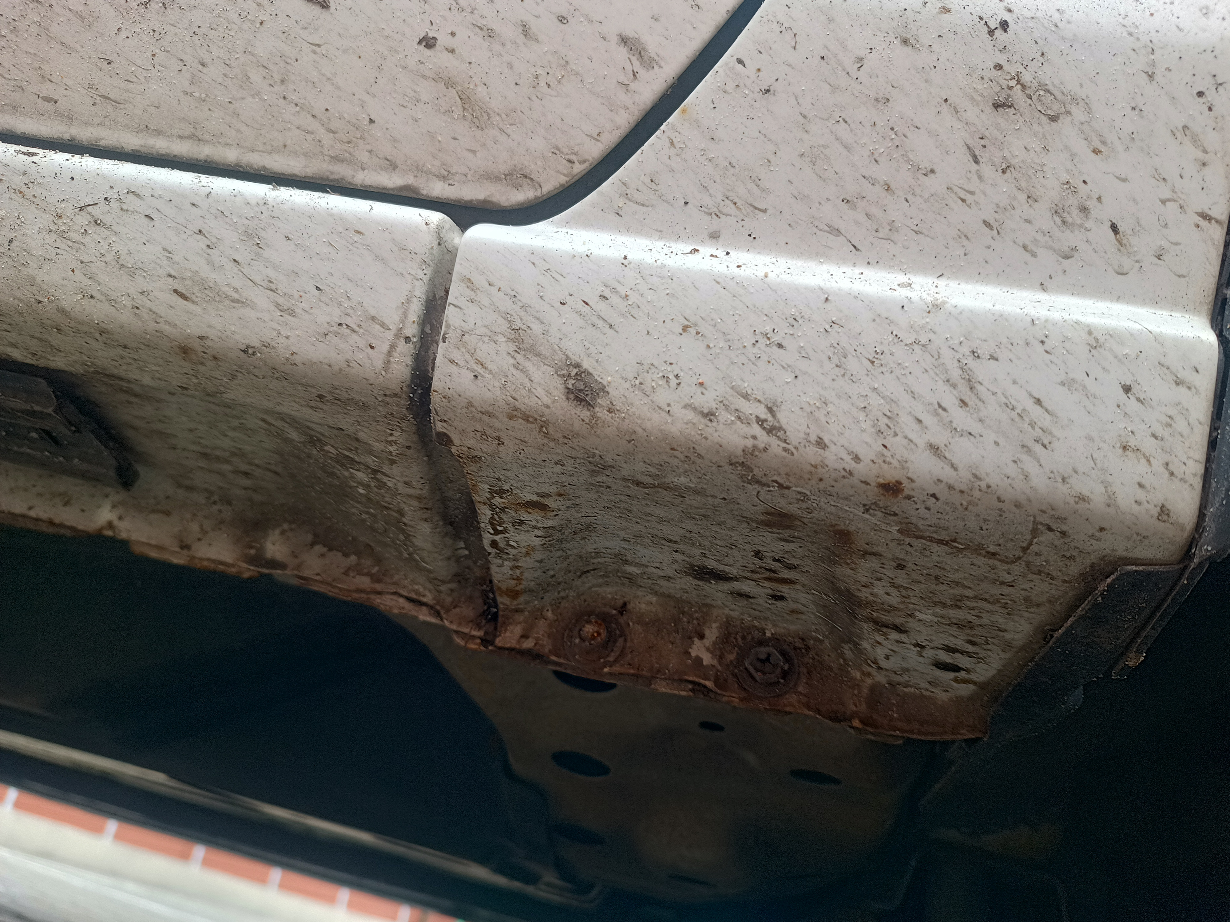

3. Rdza w dziwnych miejscach. Np. tutaj szyny foteli z przodu

Spalanie... nie, takie można osiągnąć tylko przy spokojnej jeździe, znając drogę na pamięć. Da się zejść niżej na pustej trasie podmiejskiej nocą, ale realnie? Po mieście bliżej 8, po trasie 5,5. Autostradami poruszam się obecnie rzadko, więc trudno mi powiedzieć.

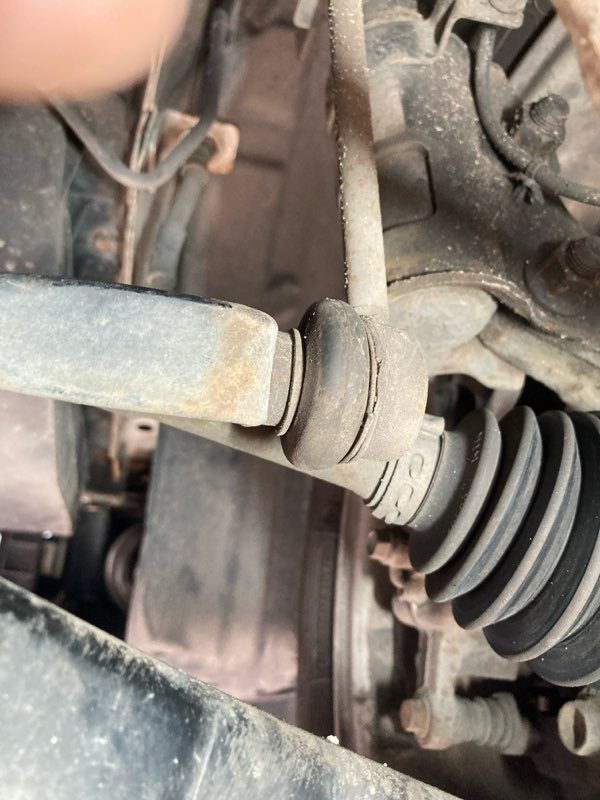

Jeszcze sobie przypomniałem, że chyba muszę zajrzeć do gum stabilizatora, konkretnie tych od drążka. One mi chyba skrzypią jak auto się zatrzyma i wtedy lekko nurkuje – wraca i słychać skrzypnięcie.
I też temat korozji. Jak robiliśmy niedawno wymianę osłon amorów, to auto było na kanale u teścia. Obejrzane od spodu i trzyma się bardzo ładnie. Wiadomo, trochę tył progi, listki progowe zagięte od lewarka – to już trochę rdzy jest. W piątek musze podjechać do blacharza, żeby umówić termin podmalowania końcówek progów / nadkoli. Widać z obu stron delikatną małą kropkę rdzy na zagięciu i obawiam się, że tam już trzeba to oczyścić i pomalować. We wrześniu będę miał dostęp do kanału z prądem i myślałem, żeby przez tydzień spróbować samemu zabezpieczyć. Mój pomysł to:
Najpierw jechać na myjnię która oferuje mycie podwozia. Następnie jechać do tego położonego blisko garażu, postawić auto na kobyłki i:
1. Zdjąć osłony, nadkola
2. Szlifierką ze szczotką / "włosami murzyna" usunąć istniejącą rdzę
3. W miejscach gdzie widać ślady korozji dać neutralizator od Wurtha / Cortanin lub od razu:
4. Dwuskładnikowy podkład epoksydowy
5. Wyszlifować powyższe jak wyschnie
6. Farba polimerowa
7. Wosk
8. Wosk w profile zamknięte
Koszt zabezpieczenia standardowego z użyciem bolla zawołali mi 1500 – 1800. W cenie mycie, zdjęcie osłon, nadkoli, wydechu. Następnie oczyszczenie i zabezpieczenie "na czarno". Wydechu sam nie zdejmę, wszelkie osłony już tak.

Postprzez zadra » 20 lip 2025, 14:31
ZdzichuZ napisał(a):Najpierw jechać na myjnię która oferuje mycie podwozia. Następnie jechać do tego położonego blisko garażu, postawić auto na kobyłki i:
6. Farba polimerowa
7. Wosk
po myjni nie zapomnij dokładnie wydmuchać szczelin sprężonym powietrzem.
W pkt 3 wpisałeś "cortanin" – aktualnie cortanin F w sprzedaży nie do zdobycia od kilku lat.
Sam kupiłem dla testów Korten R – podobno to samo co dawny cortaninF ale jeszcze tego nie sprawdzałem – nawet nie odkręciłem żeby powąchać z braku czasu <oczy>
Nie jest drogi – można spokojnie poszukać np TU:
https://allegro.pl/oferta/korten-r-500m ... 6433588140
Nie rozumiem też pkt 5 – po co malować, skoro później chcesz to pomalowane wyszlifować?
Ja dałbym ze 3 warstwy "cortaninu" a na to hammerite 2 warstwy, zaś można tę polimerową jeśli masz ochotę i na koniec standardowo zabezpieczyć bollem, czy innym barankiem/zabezpieczaczem podwozia i jeszcze oczywiste – przestrzenie zamknięte..
Plan dobry, ale na końcu stoisz przed problemem, że rdza siedzi w niedostępnym miejscu i jesteśw stanie tylko lekko podrapać śrubokrętem czy jakimś cienkim długim skrobakiem bo dla szlifierki tylko 1/5 obszaru dostępne.
Ja w starej maździe pryskałem cortaninem F ze spryskiwacza (po płynie do szyb) tam, gdzie nie dałem rady pędzlem dojść – zawszeć to lepiej niż nic nie robić..

Postprzez ZdzichuZ » 23 lip 2025, 10:26
Z tym pkt. 5 podobno lepiej się trzyma potem kolejna warstwa. Najgorsza jest rdza szczelinowa, która siedzi między listkami progowymi lub gdzieś w profilach. Ja nie wiem, czemu oni tych aut nie zabezpieczali lepiej, jak np. Renault <oczy>
Też myślę, co zrobić z maską. Tzn. czy robić, czy nie. Auto miało kiedyś przygodę przodem. Teściu ocenił, że chyba musieli prawym przodem najechać na coś, bo podłużnice całe. Zderzak z prawej strony był źle spasowany i na pewno zdejmowany. Niedawno jakiś gałgan mi pod blokiem załatwił zderzak z drugiej strony tj. obcierka i też lekko spasowanie się pogorszyło.
W każdym razie: maska musiała być naprawiana, bo wyłazi z niej rdza z profili od strony szyby i z przodu od zewnątrz. Jest ogólnie do malowania. Koszt elementu to teraz nie wiem, z 700? Maska w ładnym stanie w kolor z wygłuszeniem 900. Do tego ten zderzak źle spasowany mi chyba ryje po błotnikach. Mogę zrobić tak:
1. Nic nie robić i patrzeć jak rdzewieją błotniki na rancie i maska – a chcę jednak to auto z 3 – 4 lata potrzymać jeszcze
2. Kupić maskę, oddać malowanie błotników do lakiernika – ale to kosztowne
3. Kupić maskę i wymienić. Zderzak zrzucić, pomalować ranty błotników, poprawić spasowanie zderzaka.
Co do opcji nr 3 to może zrobić to razem z zabawą w zabezpieczenie. Rdzę usunąć, dać trochę szpachli na wypełnienie na te ranty, poczekać, zeszlifować, pomalować, poczekać, dać klar. Tylko muszę się zorientować ile kupić tego lakieru. Na pewno opcja tańsza niż dać lakiernikowi :D

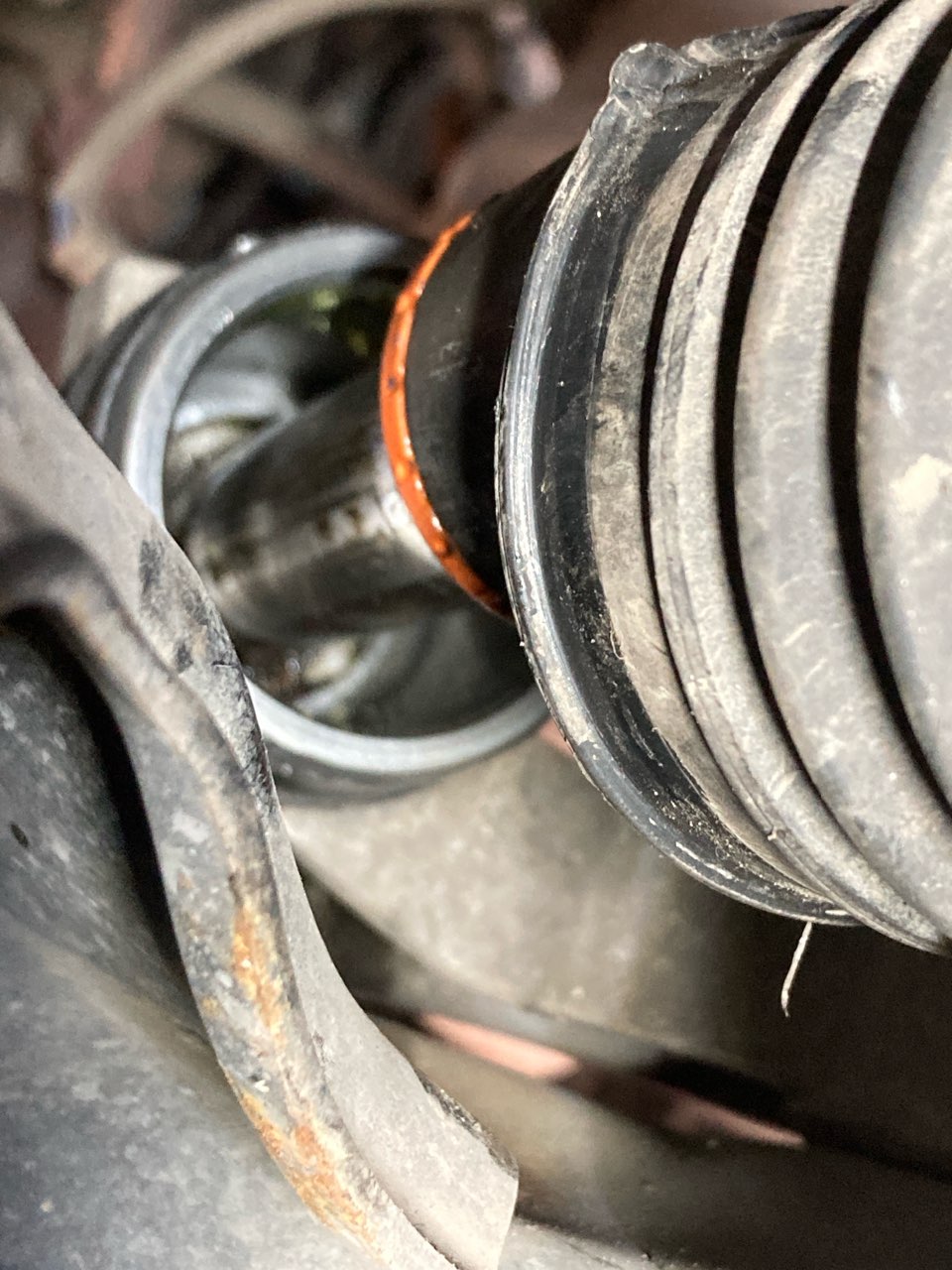

Kolejna, tym razem poważniejsza naprawa. Przy przebiegu 206500 zgłosiłem się do pobliskiego warsztatu na sprawdzenie co tak właściwie mi hałasuje w układzie kierowniczym. Stukanie przy niskich, parkingowych prędkościach podczas kręcenia kierownicą. Obstawiałem, że przekładnia kierownicza / wałek kolumny kierowniczej. Niestety, okazało się, że to maglownica. Wleciały więc:
1. Nowa maglownica Sasic + końcówki drążków
2. Ponieważ stukały to również łączniki stabilizatorów z przodu, Lemforder
Do tego oczywiście ustawiona zbieżność. Łącznik jeden w marcu nieco z teściem podratowaliśmy, ale teraz trzeba było już wymienić. Różnica po wymianie maglownicy jest spora. Mam nadzieję, że do kolejnej wymiany oleju zostanie mi tylko wymienić filtr kabinowy i tylną wycieraczkę. Filtr czeka w szufladzie, wycieraczka do zamówienia. Do tego odtłuścić szyby, umyć, nawoskować i nasmarować auto na zimę. Muszę jeszcze kupić porządną "płachtę" na szybę, odmrażacz, płyn zimowy i skrobaczkę dobrą.
