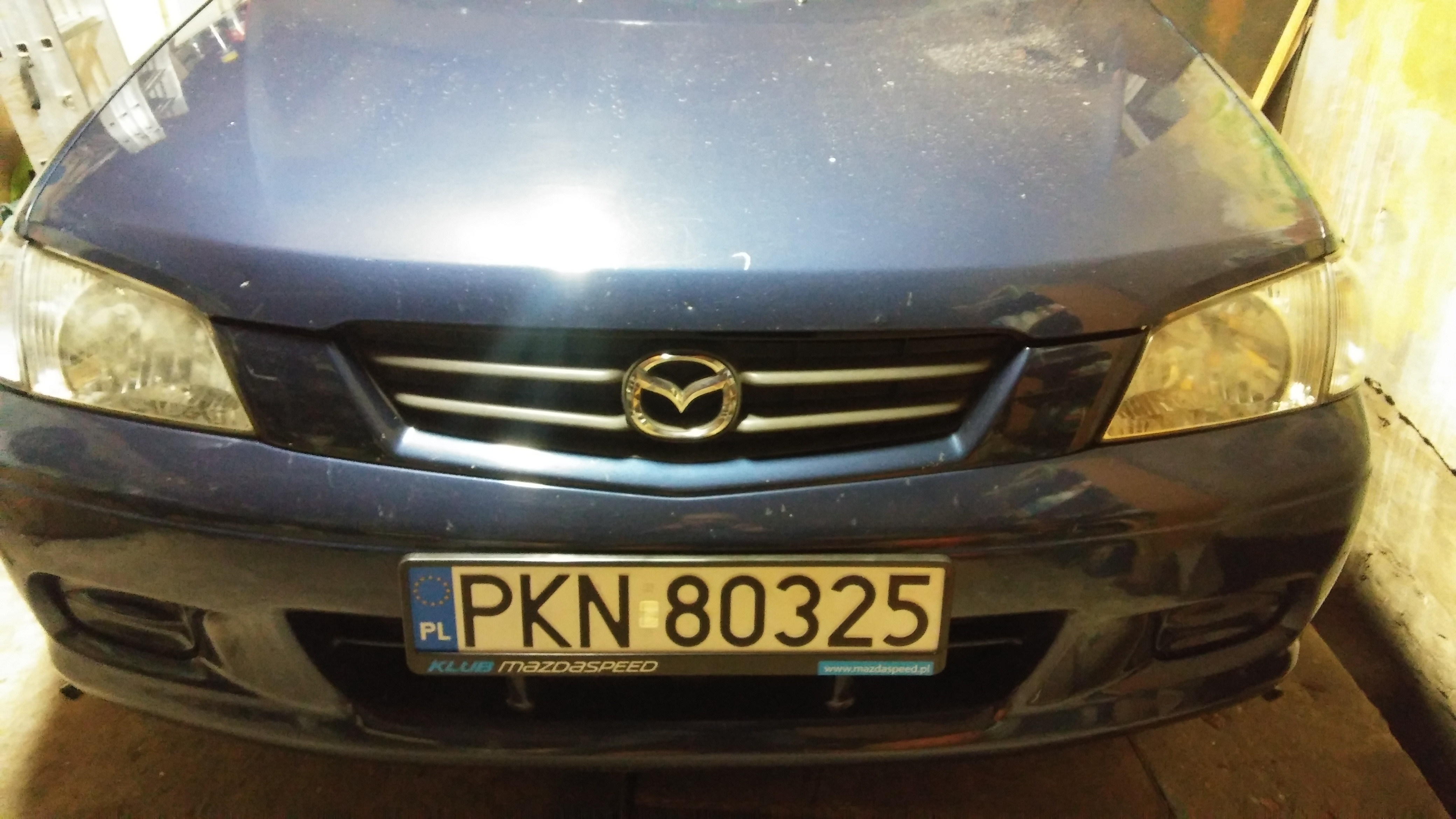

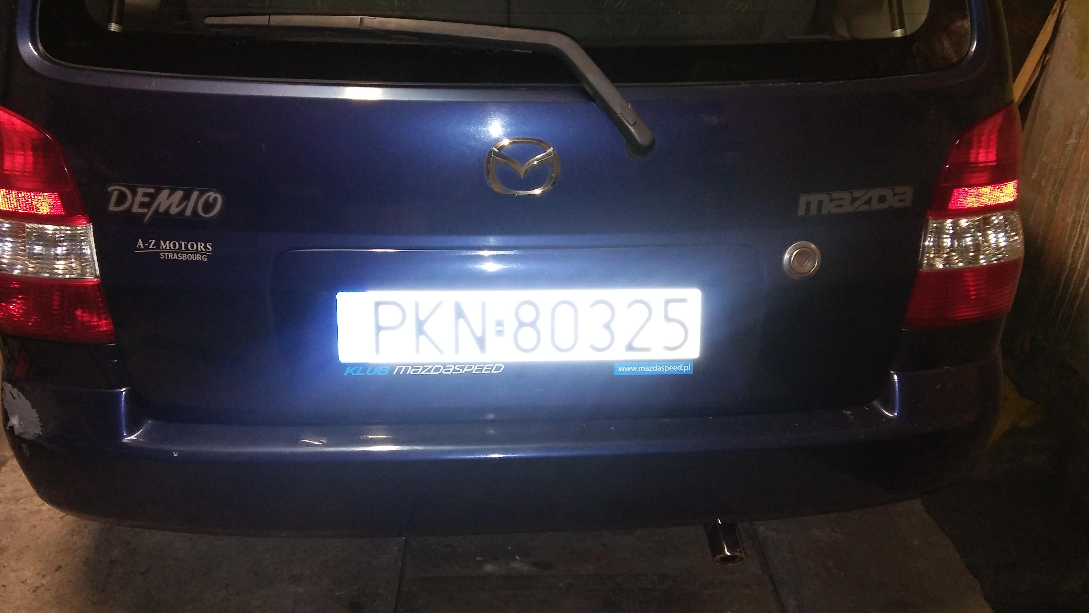

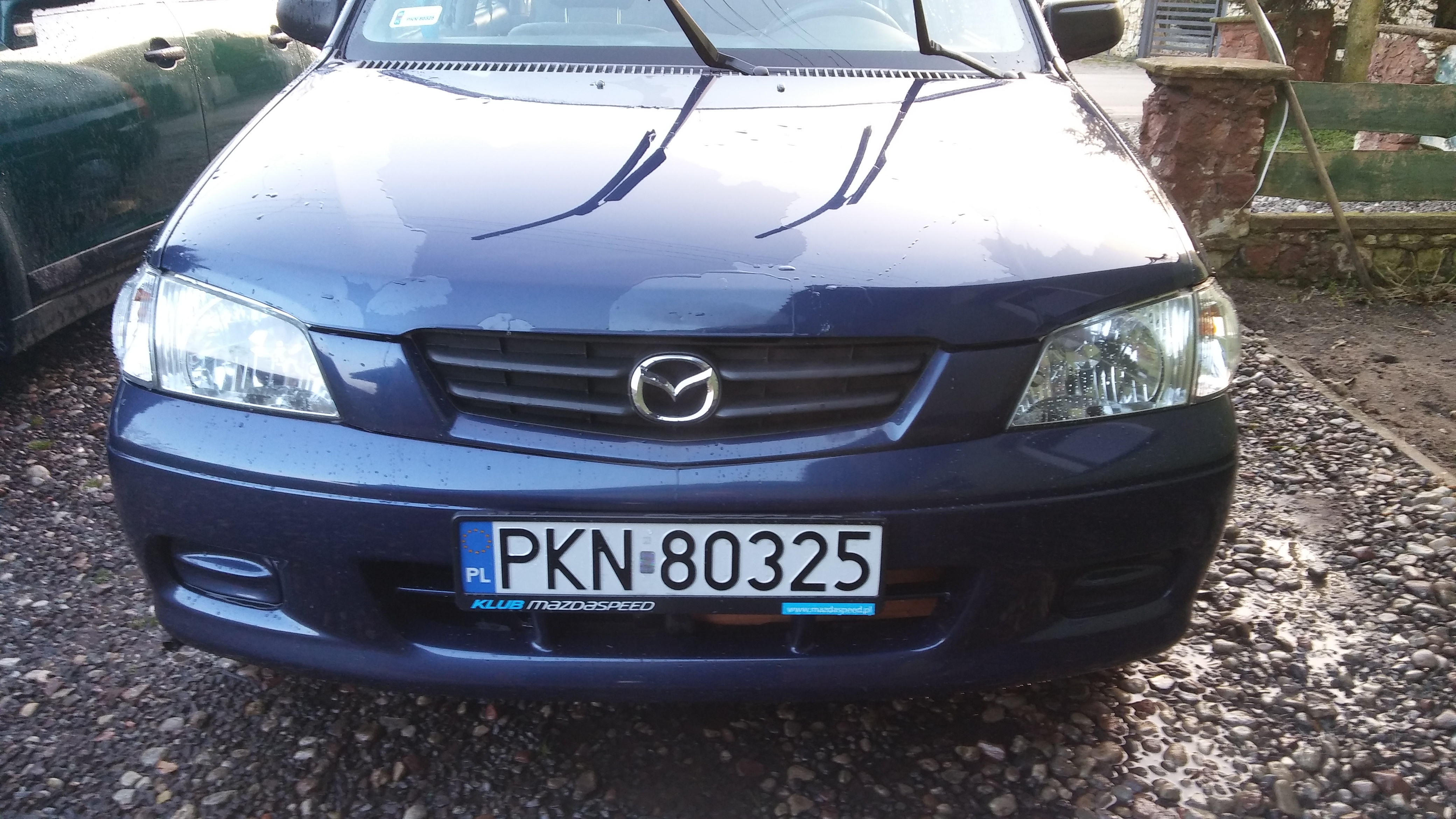

zdjątko z dnia montażu ramek klubowych
ujęcie drugie
pupeczka :P

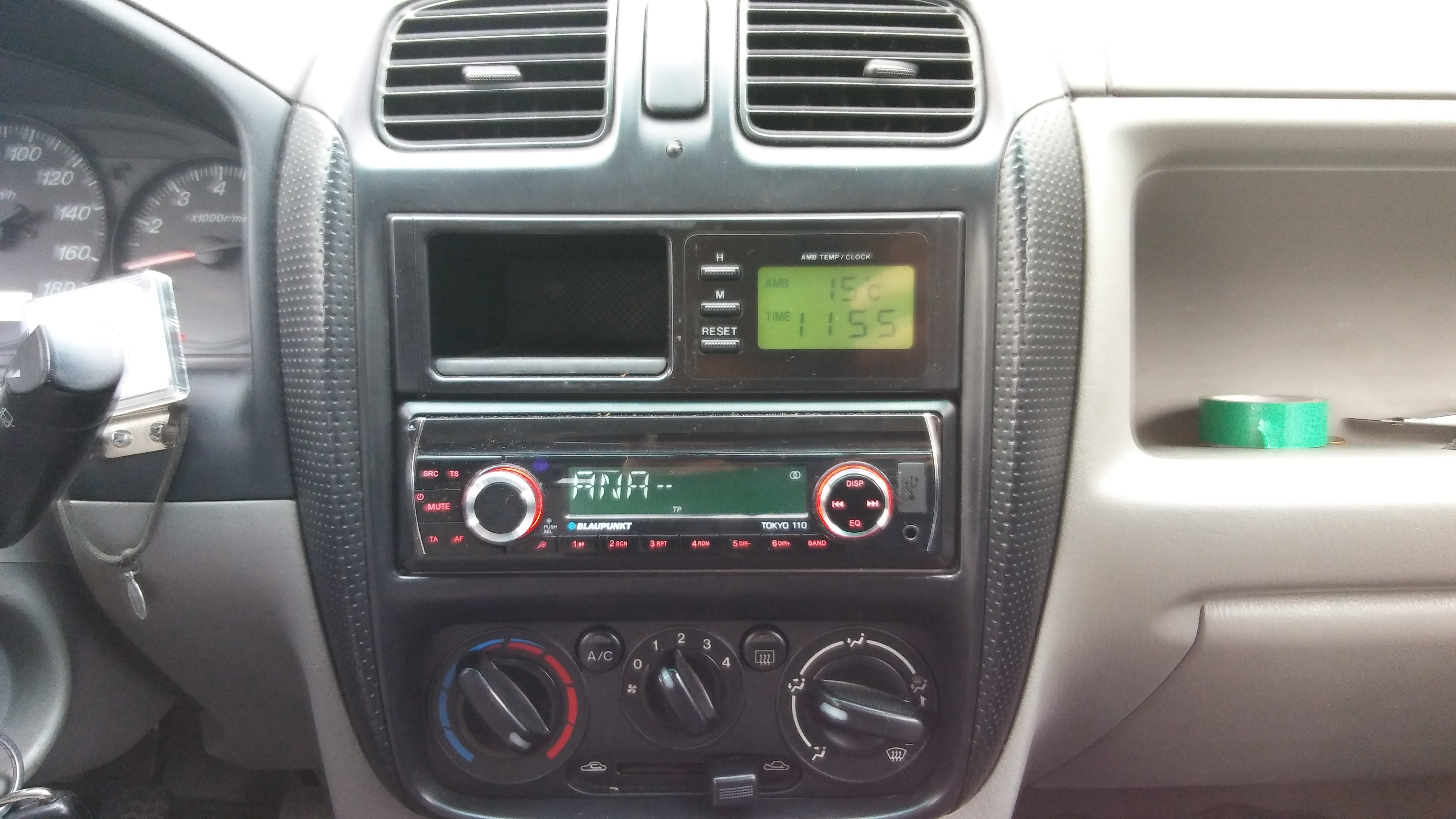

mógłbyś pokazać zdjęcie tego podłokietnika no i ten termometr mnie zaintrygował bo moja ma radio oryginalne kaseciak no i nie ma temperatury otoczenia. I ten termometr bezinwazyjnie podłączyłeś nie trzeba było modzić jest tam kostka.

Ja akurat miałem zegarek z półką taki jak ten ale siwy w kolor kokpitu, ale niepodświetlany, a że mam 626 rozbitą na podwórzu to przymierzyłem i się okazało, że kostka pasuje, tylko dwa piny trzeba było przełożyć z 626 dla termometru, udało się w sumie bezinwazyjne (możliwe, że jak wyjmiesz radio okaże się, że jest tam kostka, musisz sprawdzić, a zwykłych zegarków z termometrem pełno od 626 na alledrogo, jedynie termometr byś musiał wyszukać albo dopasować, albo znaleźć sam zegarek z 626 też były).
Małym śrubokręcikiem z kostki 626 wypiąłem piny (kostkę uciąłem z 626 i kable na kostce odpowiadają tym na termometrze dlatego było wiadomo, które, tylko trzeba pamiętać, żeby w to samo miejsce na kostce w Demio wpiąć) i wsunąłem w takie samo miejsce w Demio i podpiąłem kostkę.
Jedynie to nie chciało mi się ciągnąc kabli na zewnątrz, dlatego termometr pokazuje temperaturę w środku, ale to już mój wybór, bez problemu można sobie wyciągnąć gdzieś na zewnątrz i będzie temp zewnętrzna.

dj4xm napisał(a): ciągnąc kabli na zewnątrz, dlatego termometr pokazuje temperaturę w środku, ale to już mój wybór, bez problemu można sobie wyciągnąć gdzieś na zewnątrz i będzie temp zewnętrzna.
A jaki masz czujnik ?

Oryginał z 626 razem z tym zegarem/termometrem.

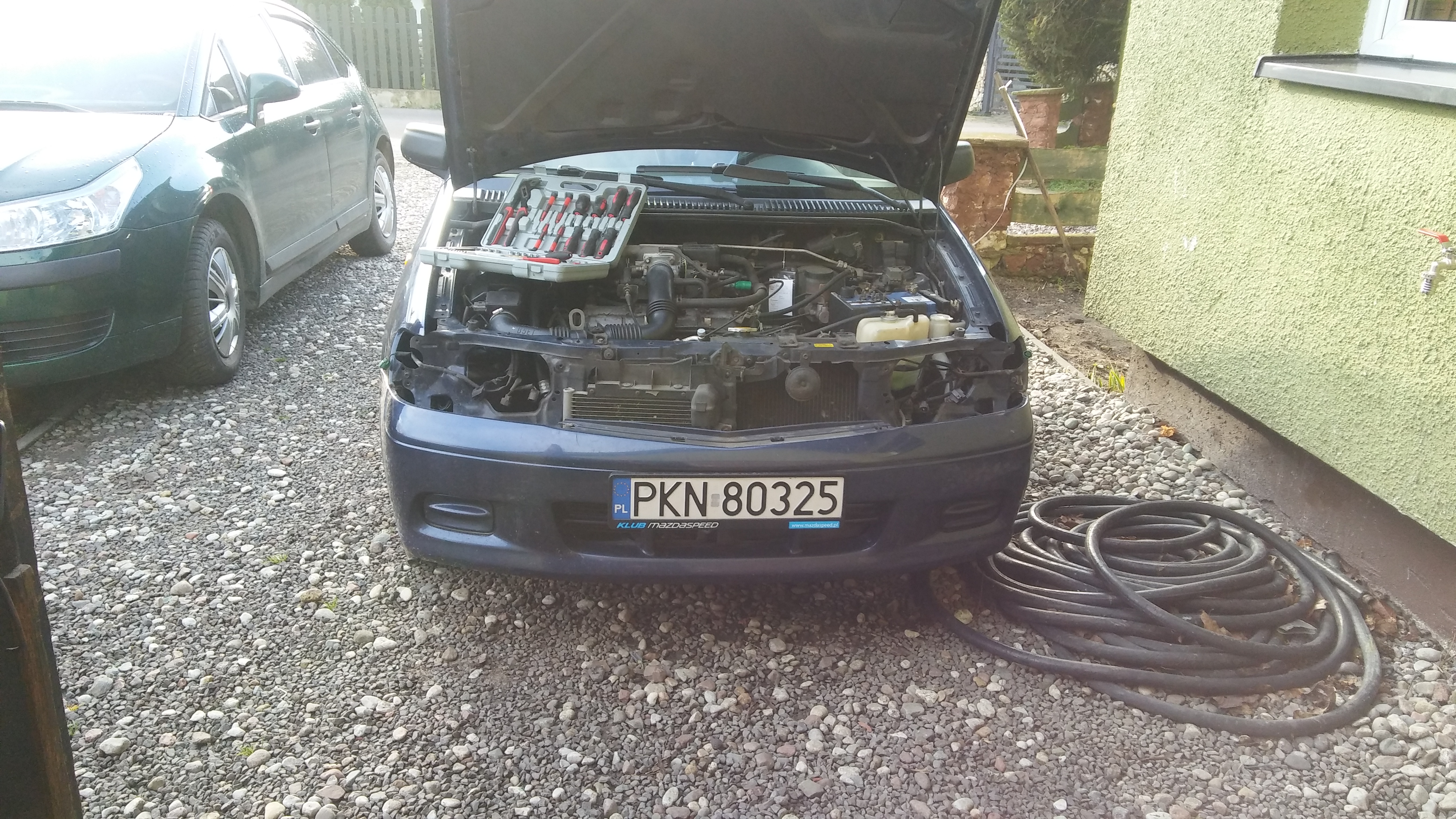

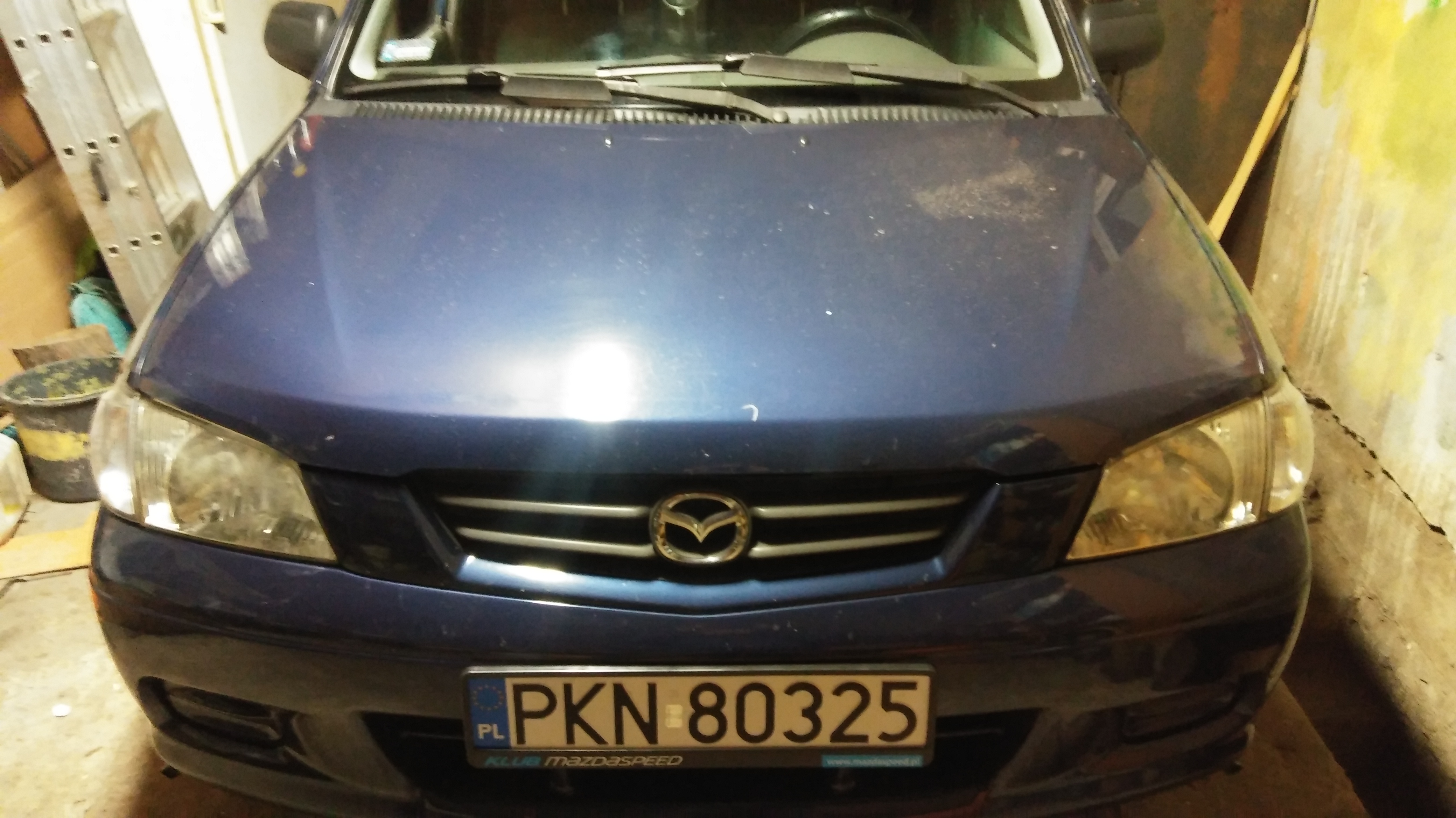

Ponieważ nic w nocy widać nie było przez strasznie porysowane lampy no to czas było zrobić polerkę na szybko i myślę, że nie najgorzej:
Bejbi bez oczu ;P

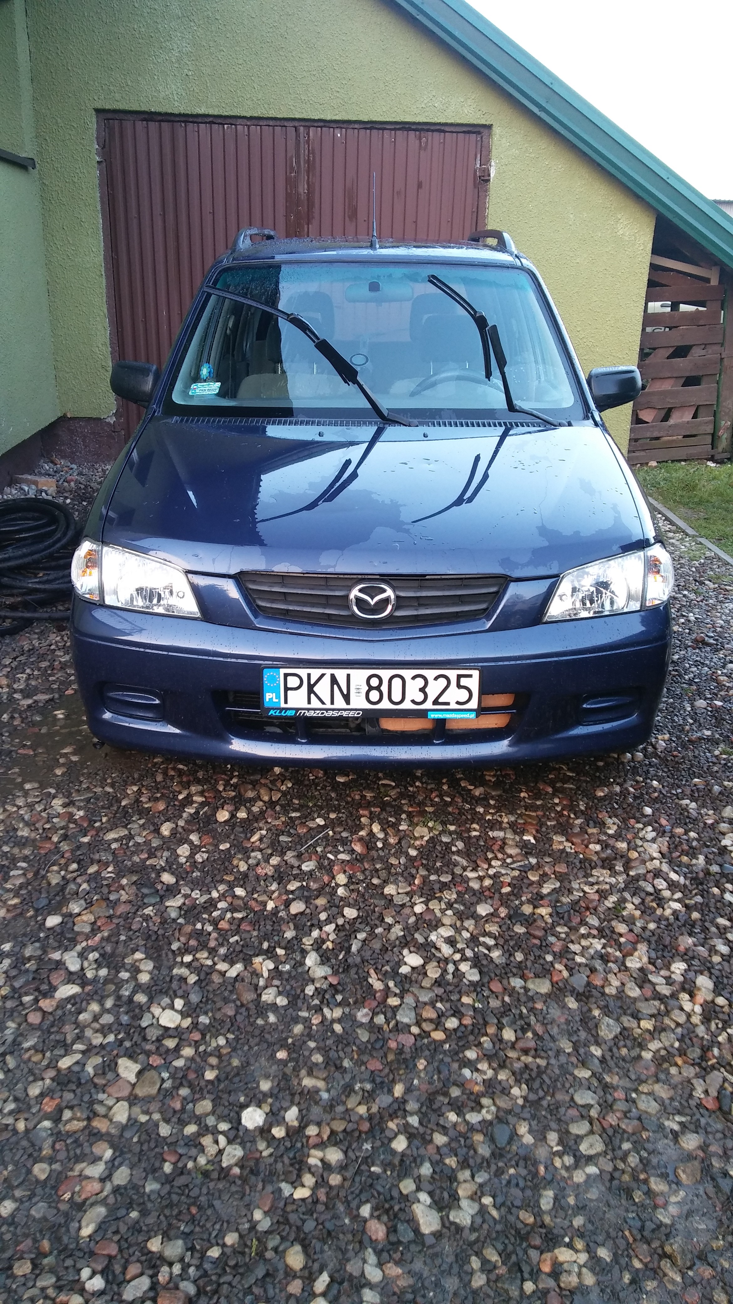

i po zabiegu :D
i myju myju dopiero 2 raz od zakupu :)

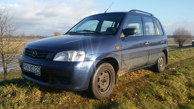

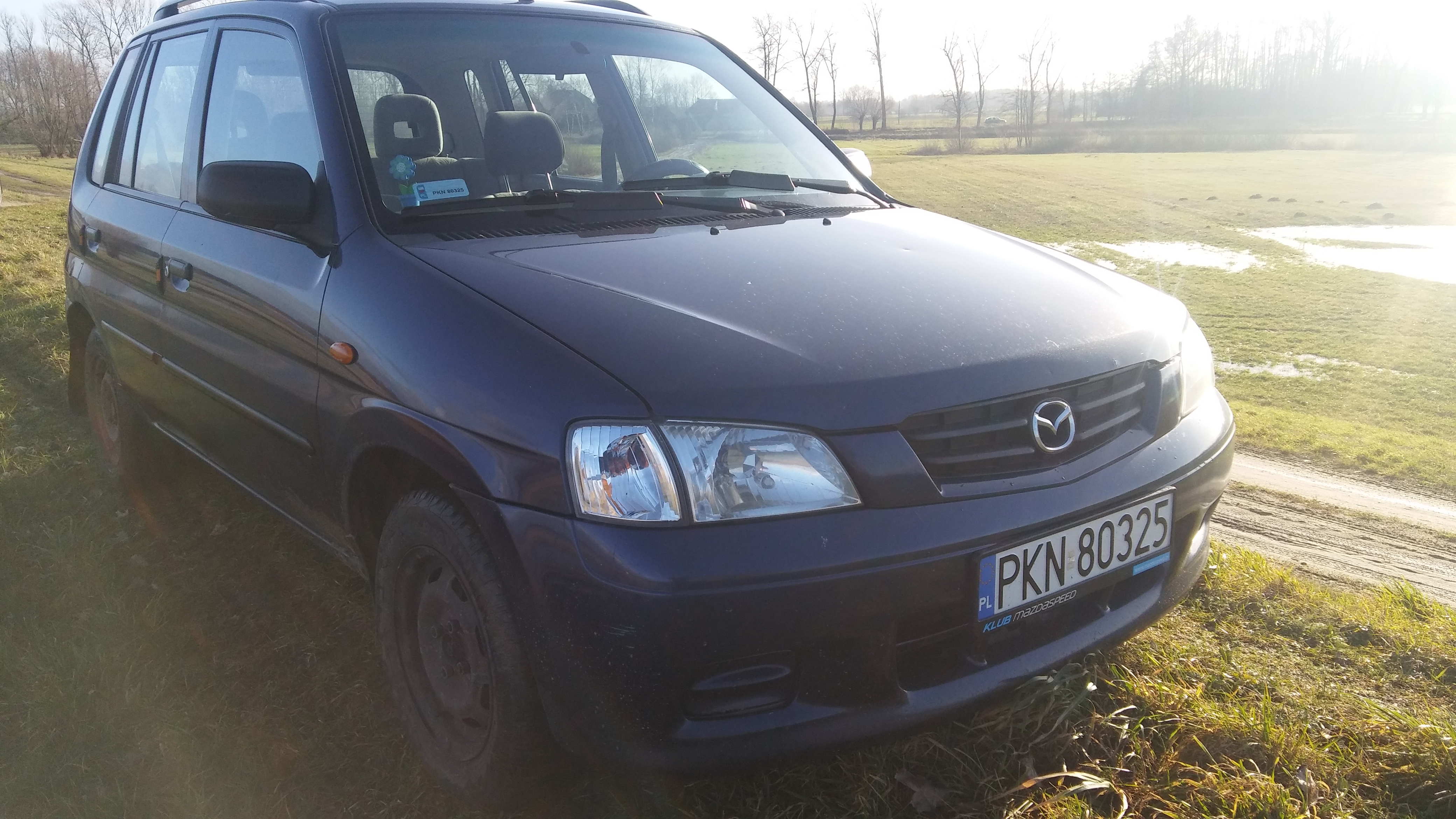

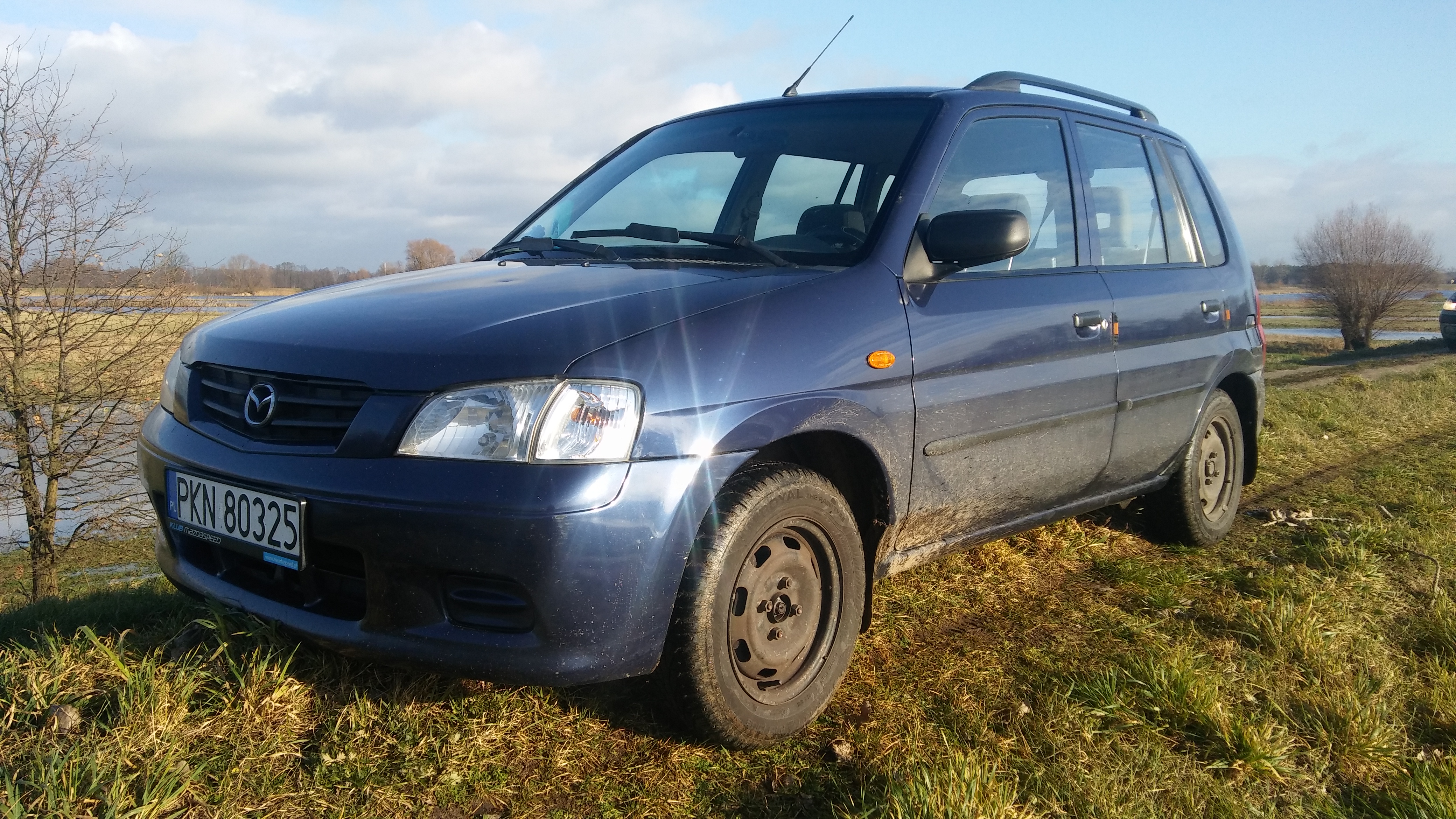

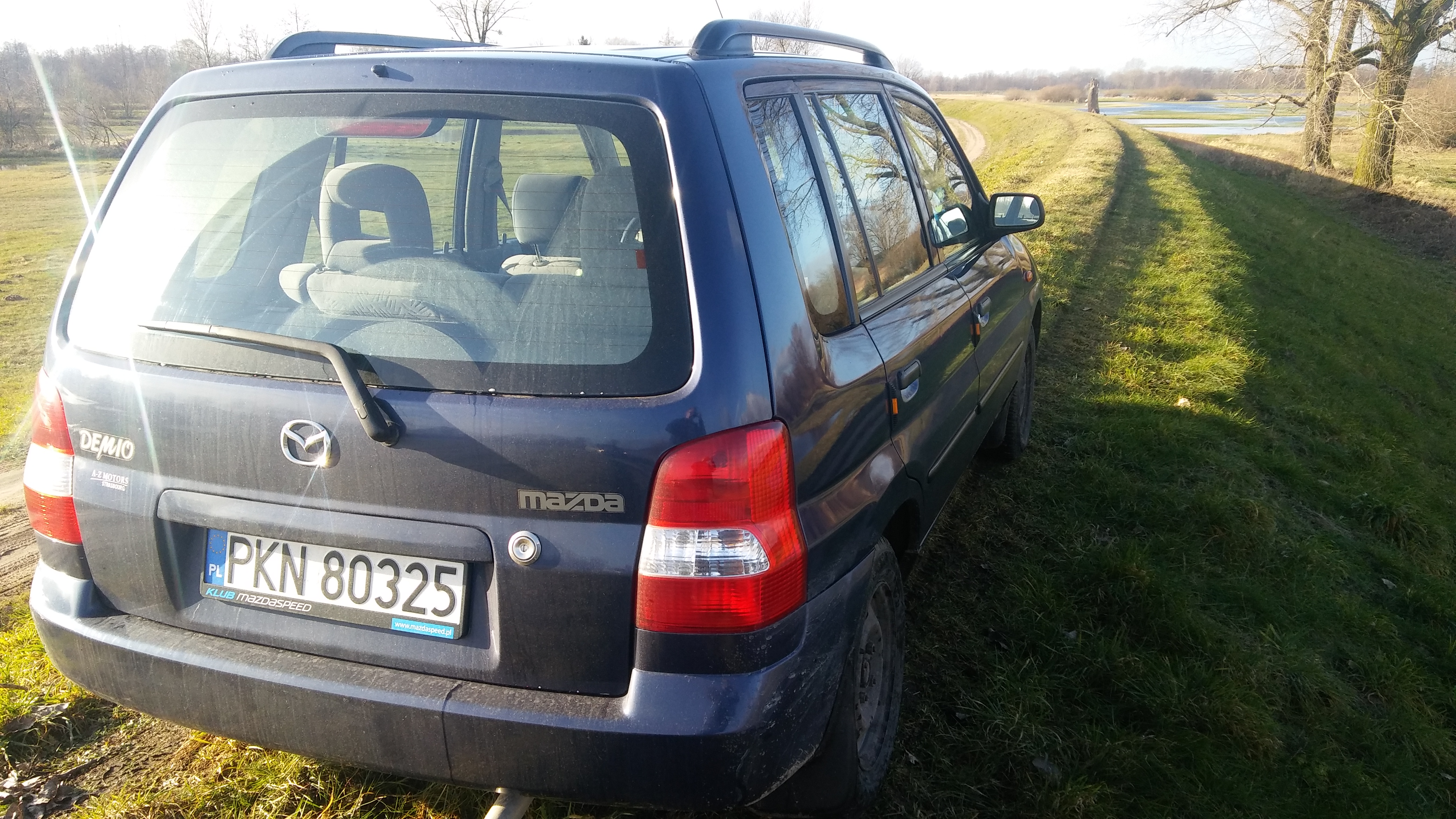

Zawsze w Nowy Rok przejażdżka którą kończymy nad Wartą, i w tym roku ta sama trasa tylko inny sprzęt – Madzia Baby :D i kilka fotek – od razu (co widać) mówię, że nie jestem miszczem fotografii xD
P.S. Nie wiecie od jakiego auta można by dopasować kangur zderzaka i do czego to się przykręca do Demio? Widziałem wczoraj taki srebrne rury zamiast tego plastikowego oryginału i mnie ciekawi bo ładnie wygląda.
Brudna bo jazda w terenie :P
widoki nad Wartą – takie wylewisko :O

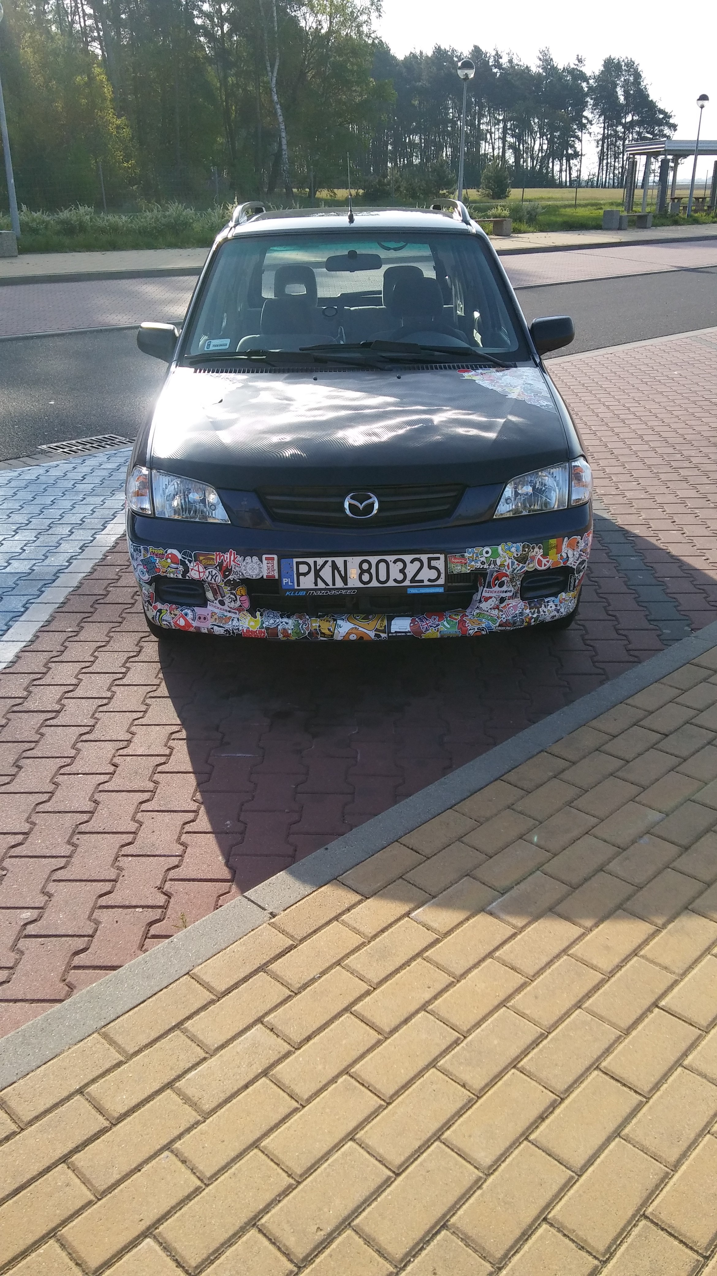

tymczasem Madzia przywiozła nas na tzw. "długi weekend" do Rewala :D
oczywiście bezproblemowo ;–)
w blasku słońca

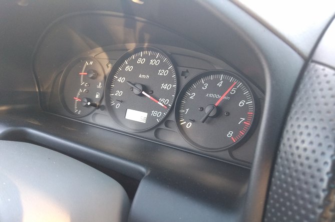

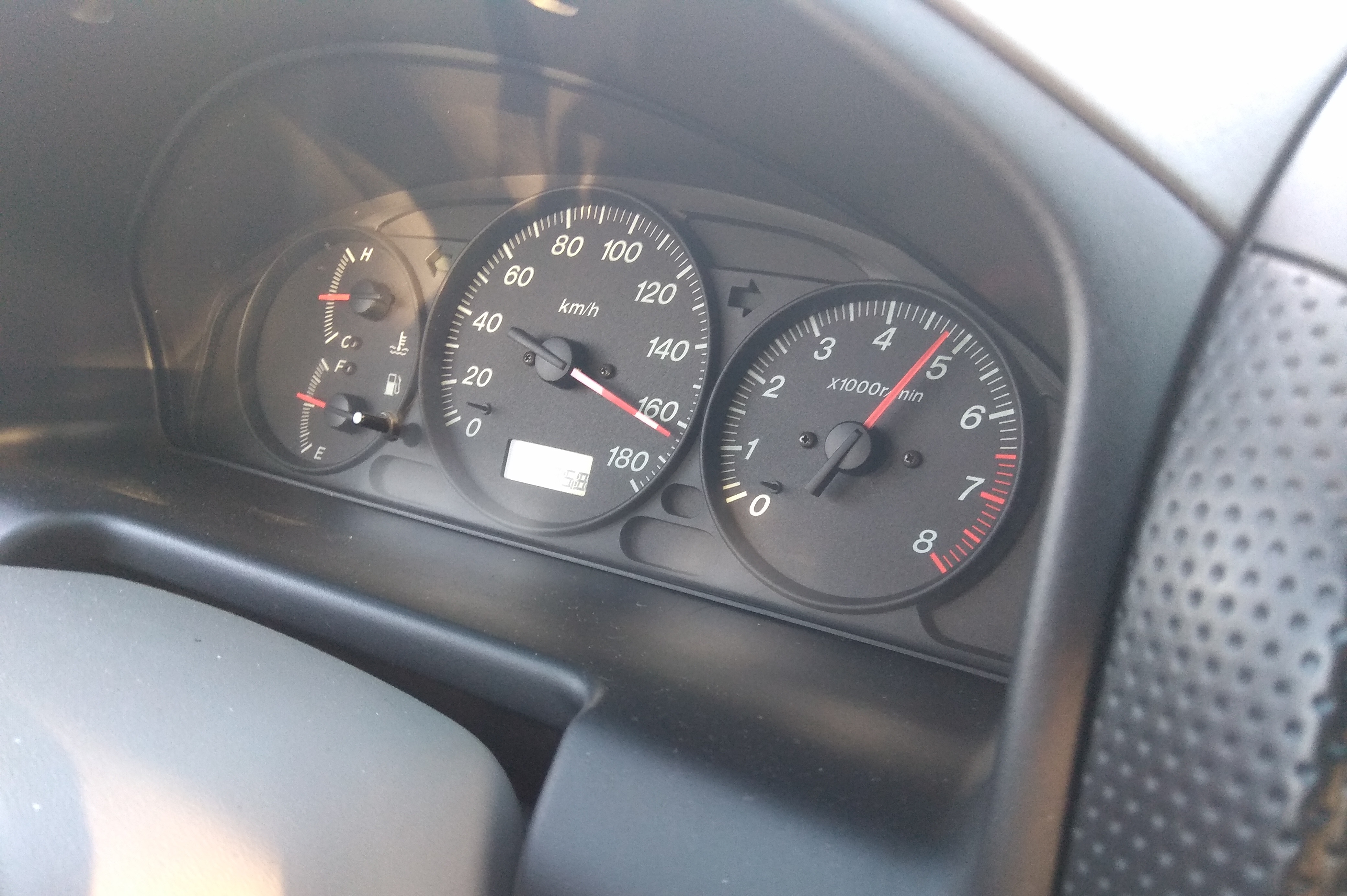

na równym bez problemu taką prędkość rozwijała – jak na tą moc to ok ;–)

Postprzez jurand » 2 maja 2018, 09:30
Jak dasz większe koła to zamknie prędkościomierz! ;P
Na zderzaku folia?

Postprzez dj4xm » 3 maja 2018, 07:04
Koła już są ciut większe. Trochę folii i trochę pojedynczych sticker'ów ;–)
