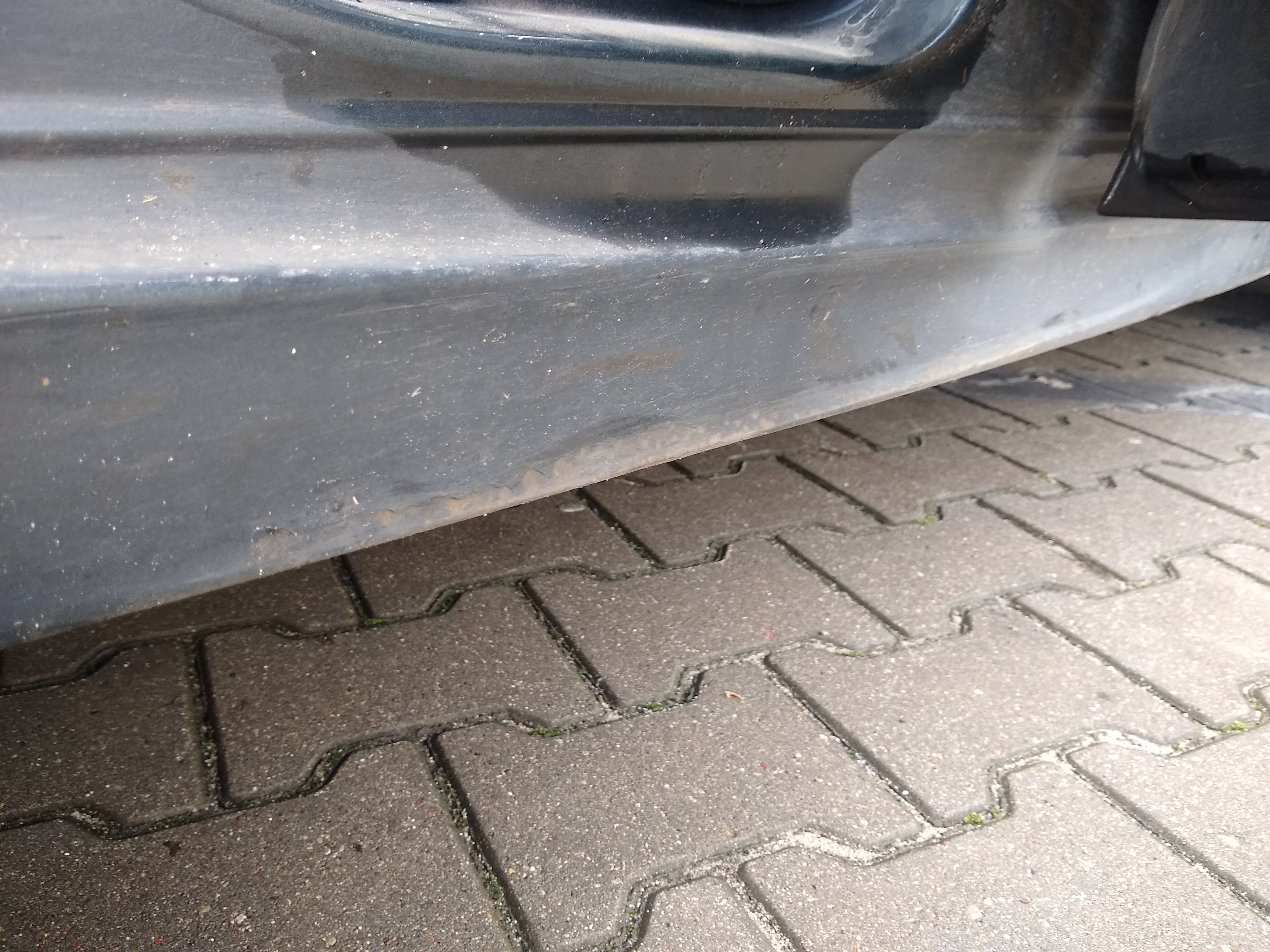

Auto oddane do blacharza na wymianę progu i wyprostowanie błotnika. Zderzak przedni na razie zostawiam porysowany, może przez zimę uda się od wersji Sport znaleźć. Chwilę po wizycie u lakiernika widziałem 2 w wersji Sport i może powoli skompletuję pakiet. Z kronikarskiego obowiązku dodałem zdjęcie progu przed wymianą.
Auto odbieram dopiero w czwartek lub piątek. Wczoraj byłem zobaczyć jak postęp napraw. Próg wstawiony, błotnik wyprostowany. Nałożona szpachla na miejscu łączenia progu i błotniku. Tylko zeszlifować i pomalować.
