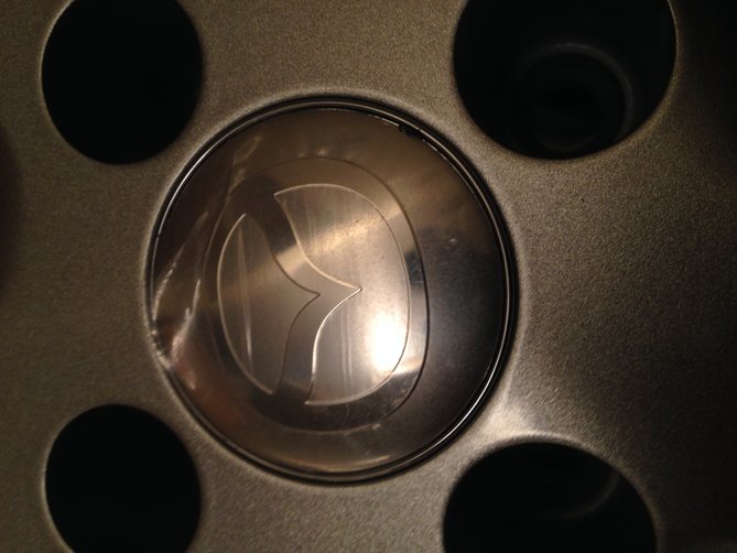

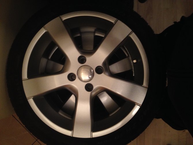

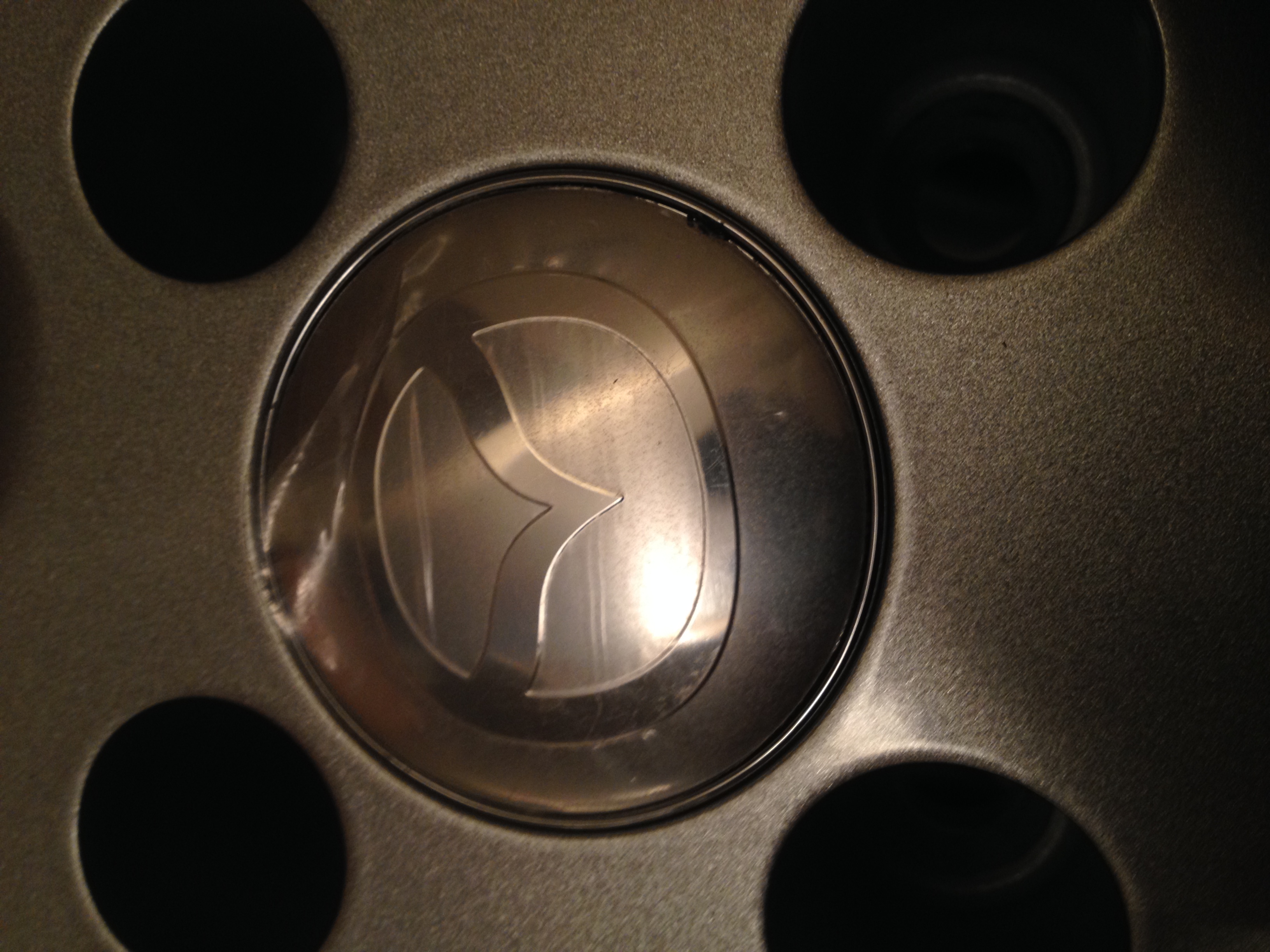

Update fela z dekielkami, Bolo śruby nie odpuszczają i nie jestem w stanie ich odkręcić :(
