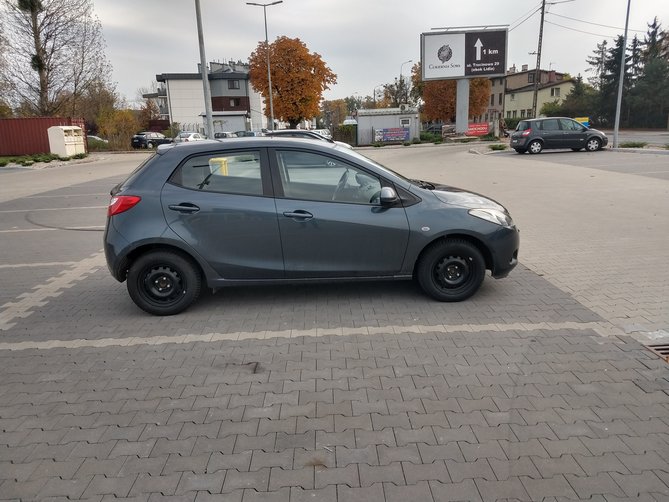

Mazda2 DE ZJ '07 1.3 Metropolitan Grey – mała pchła
Niestety, gładko nie poszło. Co poszło ok to demontaż boczków, zdjęcie drzwi oraz ich spasowanie. Co gorzej... Nowe drzwi są na korbkę, moje z elektryką. Nie udało się wyregulować i zamontować szyny od szyby z nowych drzwi na moim boczku. Trochę dużo by pisać, ale jest tak, że szyba się opuszcza i podnosi, ale zostaje nieco otwarta.
Korozję na przednich drzwiach pasażera zauważyłem dziś... Mała, ale jest, później zgram zdjęcie z aparatu.
