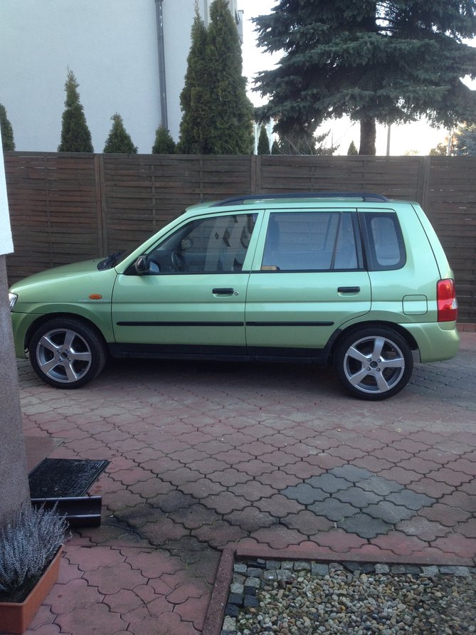

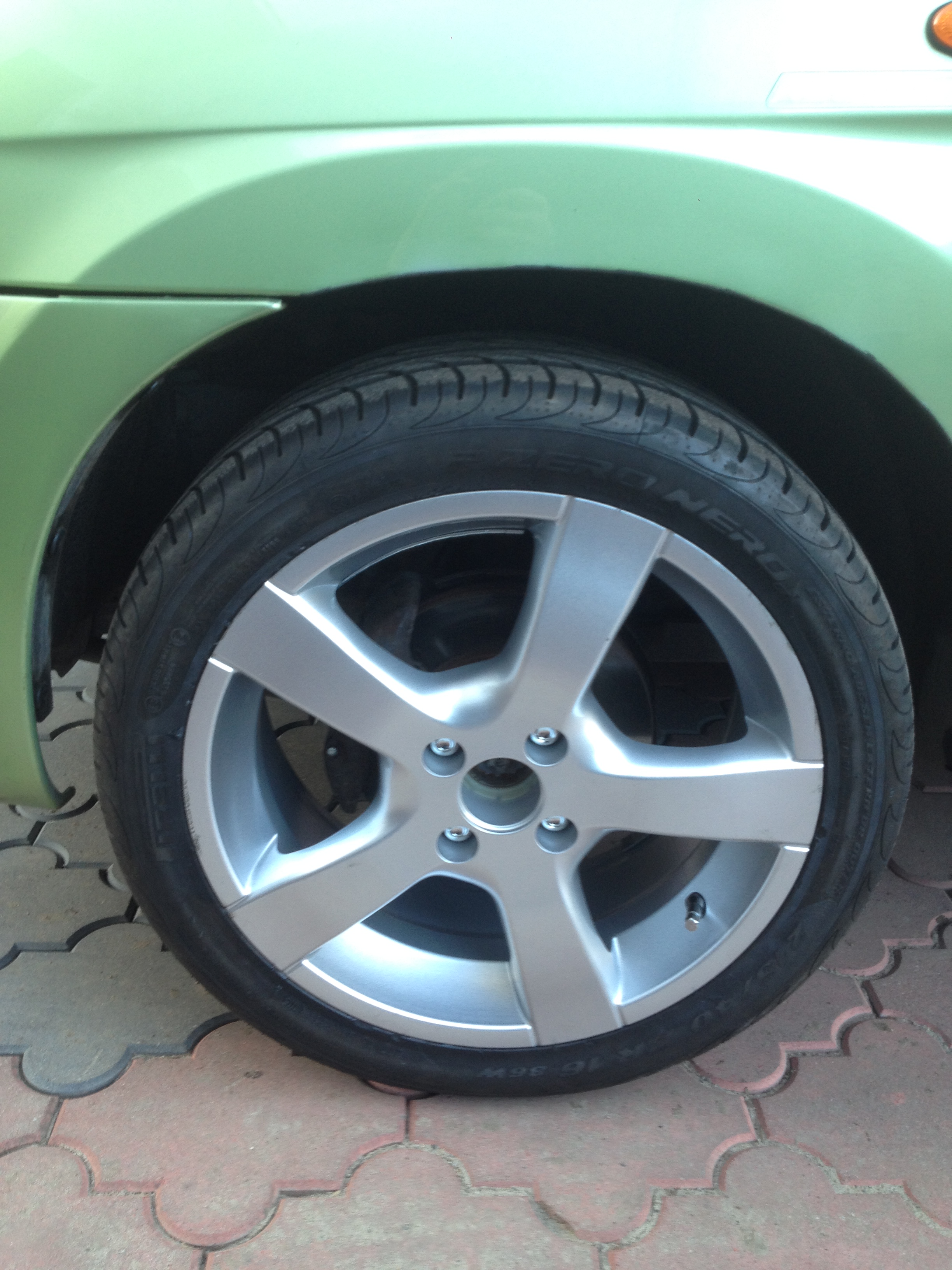

dzisiaj przyszły oponki do felg na lato Pirelli P Zero Nero GT 215/40, dlatego musiałem przymierzyć i zobaczyć jak będzie wyglądać. Dekielki będą dokupione jeszcze i niestety muszę dystanse zakupić, obciera z jakieś 5-6 mm z tył.

Postprzez Szyna » 9 sty 2018, 17:52
Dziwnie to trochę wygląda :P
GD – Generacja Doskonała
Od: 20 lut 2008, 20:59
Posty: 3373 (90/161)
Skąd: Krotoszyn
Postprzez jurand » 9 sty 2018, 18:18
To go upodobniło do dużych suvów. Tylko teraz kolor budy nie pasuje! :P

Postprzez wojciechBYDGOSZCZ » 9 sty 2018, 19:19
Spokojnie, przymieżyłem i wiem że spokojnie mogę 3 cm w dół pójść i o to chodziło :D

Postprzez szkodnik_byd » 9 sty 2018, 19:35
Ale felga chyba docelowo będzie inna, a w dół idź 4 cm nie bądź mięczak
