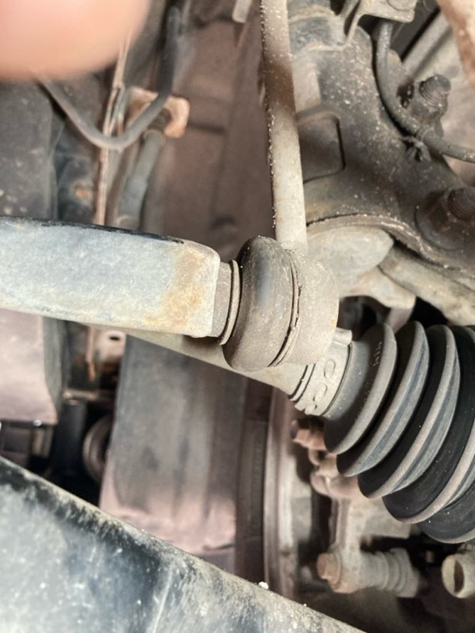

Jeszcze sobie przypomniałem, że chyba muszę zajrzeć do gum stabilizatora, konkretnie tych od drążka. One mi chyba skrzypią jak auto się zatrzyma i wtedy lekko nurkuje – wraca i słychać skrzypnięcie.

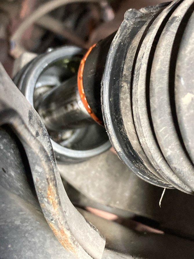

Kolejna, tym razem poważniejsza naprawa. Przy przebiegu 206500 zgłosiłem się do pobliskiego warsztatu na sprawdzenie co tak właściwie mi hałasuje w układzie kierowniczym. Stukanie przy niskich, parkingowych prędkościach podczas kręcenia kierownicą. Obstawiałem, że przekładnia kierownicza / wałek kolumny kierowniczej. Niestety, okazało się, że to maglownica. Wleciały więc:
1. Nowa maglownica Sasic + końcówki drążków
2. Ponieważ stukały to również łączniki stabilizatorów z przodu, Lemforder
Do tego oczywiście ustawiona zbieżność. Łącznik jeden w marcu nieco z teściem podratowaliśmy, ale teraz trzeba było już wymienić. Różnica po wymianie maglownicy jest spora. Mam nadzieję, że do kolejnej wymiany oleju zostanie mi tylko wymienić filtr kabinowy i tylną wycieraczkę. Filtr czeka w szufladzie, wycieraczka do zamówienia. Do tego odtłuścić szyby, umyć, nawoskować i nasmarować auto na zimę. Muszę jeszcze kupić porządną "płachtę" na szybę, odmrażacz, płyn zimowy i skrobaczkę dobrą.
