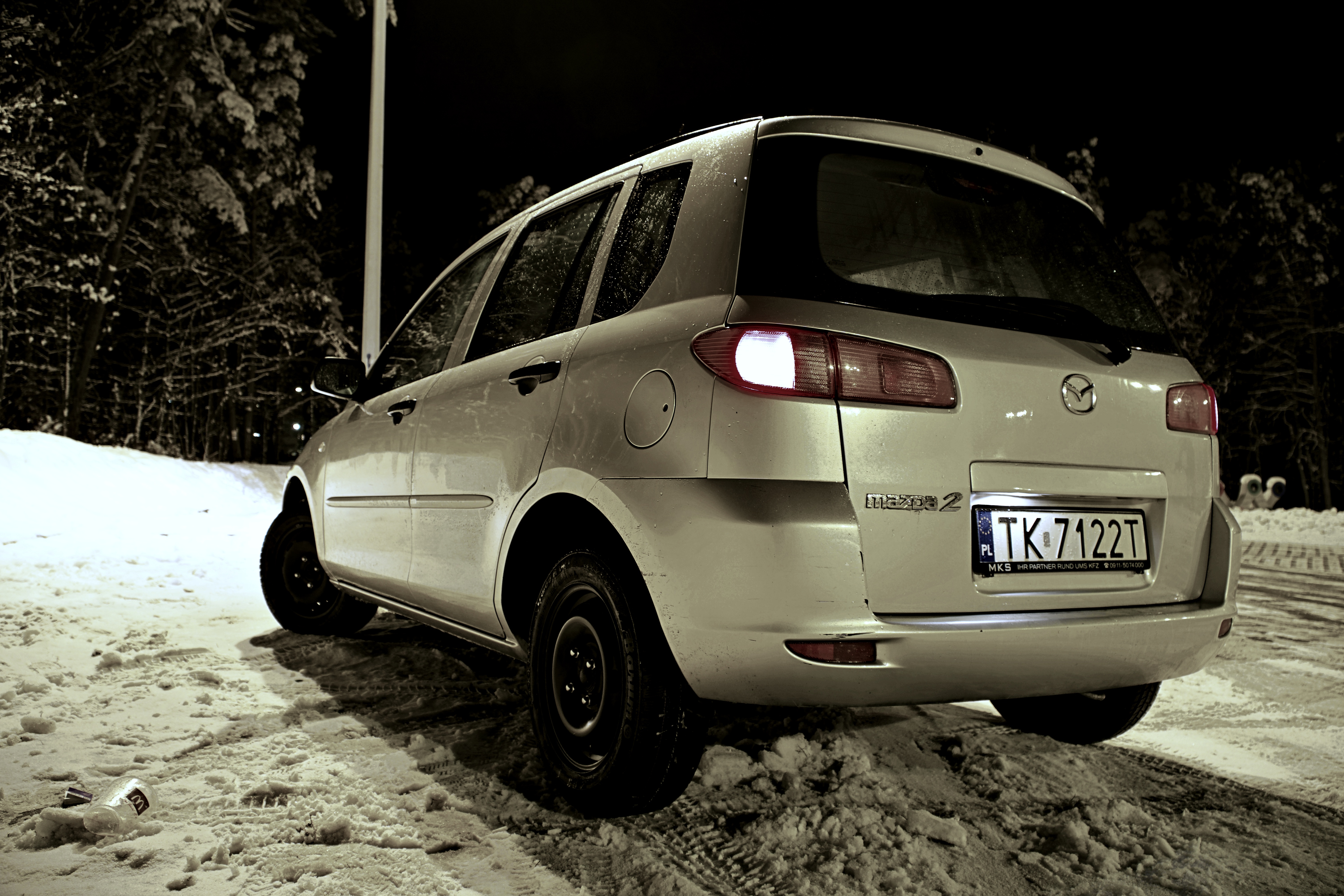

Po dłuższej przerwie od czasu kiedy sprzedałem 323f, ponownie zagościła u mnie Mazda, ty razem z symbolem 2;)
Auto nabyłem kilka dni temu, sprowadzone z Niemiec, niestety 'golas' ale auto w 100% oryginalne, nie wyświechtane z przebiegiem 117tys.
W samochodzie, wymieniony kompletny rozrząd, olej i założone nowe kapcie na zime.
Dwa mankamenty które zauważyłem to wycieraczki. Mianowicie przy szybszej jeździe, wycieraczka kierowcy uderza o słupek przy szybie i zastanaiam sie czy wystarczy coś tam dokręcić czy jednak mechanizm do wymiany?
A druga rzecz którą musze wyeliminować to takie delikatnie szarpanie mniej więcej od 2 do 3tys/obr. Ktoś może wie, co może być przyczyną?
Poza tym, auto prezentuje się bardzo dobrze, środek jak nowy, na prawde aż sam byłem w szoku;)
Załączam kilka zdjęć zrobionych na szybko.
