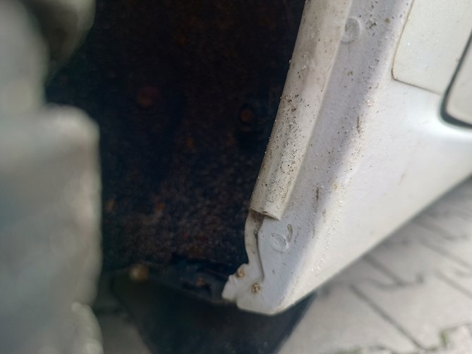

Auto nie było i nie jest bez wad. Rdza na rantach błotników przednich, źle spasowany zderzak przedni, maska z rdzą na rantach od strony szyby i na przedzie nad znaczkiem (przodem musiała być jakaś przygoda, ale podłużnice całe, nie spawane, bez śladów konserwacji), zjedzone totalnie wygłuszenie pod maską, dość duży jak na auto miejskie nalot 192 tysiące, opony stare 9 letnie.

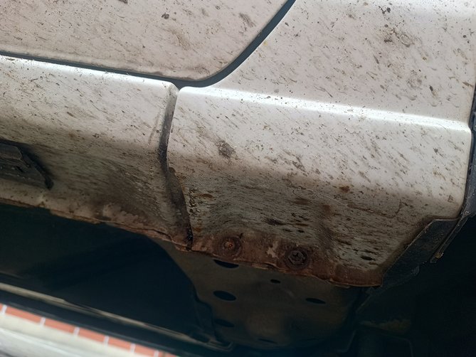

8 Ogarnięcie rdzy. Listki progowe w miejscu podkładania lewarka, ranty błotników przód. Maska prędzej wymiana na lepszą, bo cała do malowania, a i tak wyjdzie spod spodu rdza.
Z powyższym byłem w mieście pobliskim zapytać o koszty. Robota na grubo z piaskowaniem (w tym belki tylnej + malowanie proszkowo), zabezpieczeniem porządnie. Koszt całości 6,5 tysiąca... No cóż, na pieniądzach nie śpię, żeby tyle wydawać :D

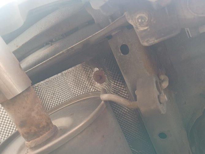

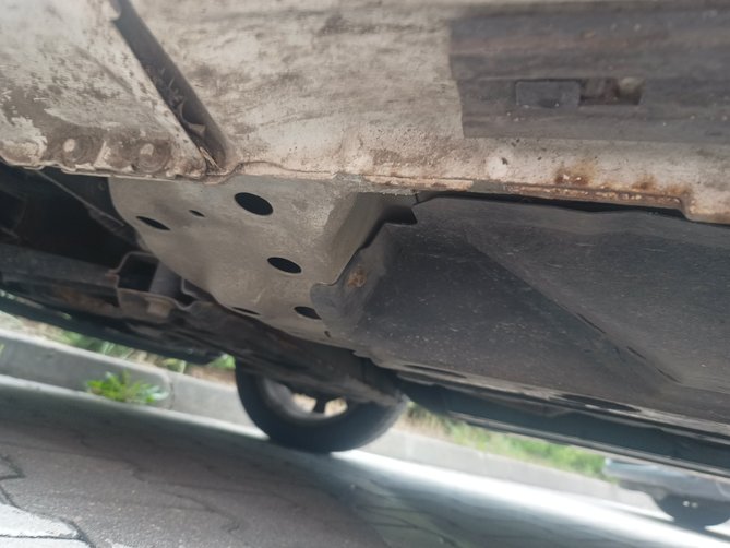

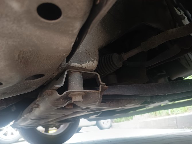

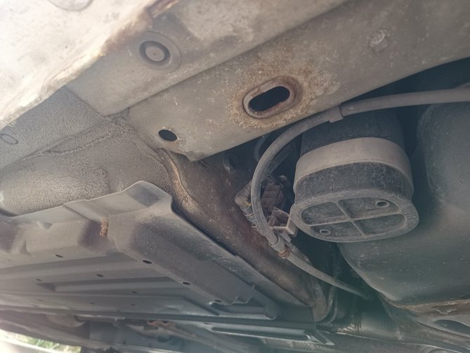

Przy okazji auto ponownie obejrzane od spodu, zdjęliśmy osłony plastikowe i nawet pod nimi jest całkiem ok. Dużo pracy w zabezpieczenie nie będzie. Rdza jest wokół śrub mocujących owe osłony, w tylnej części progów od strony wewnętrznej.

I też temat korozji. Jak robiliśmy niedawno wymianę osłon amorów, to auto było na kanale u teścia. Obejrzane od spodu i trzyma się bardzo ładnie. Wiadomo, trochę tył progi, listki progowe zagięte od lewarka – to już trochę rdzy jest. W piątek musze podjechać do blacharza, żeby umówić termin podmalowania końcówek progów / nadkoli. Widać z obu stron delikatną małą kropkę rdzy na zagięciu i obawiam się, że tam już trzeba to oczyścić i pomalować. We wrześniu będę miał dostęp do kanału z prądem i myślałem, żeby przez tydzień spróbować samemu zabezpieczyć. Mój pomysł to:
Najpierw jechać na myjnię która oferuje mycie podwozia. Następnie jechać do tego położonego blisko garażu, postawić auto na kobyłki i:
1. Zdjąć osłony, nadkola
2. Szlifierką ze szczotką / "włosami murzyna" usunąć istniejącą rdzę
3. W miejscach gdzie widać ślady korozji dać neutralizator od Wurtha / Cortanin lub od razu:
4. Dwuskładnikowy podkład epoksydowy
5. Wyszlifować powyższe jak wyschnie
6. Farba polimerowa
7. Wosk
8. Wosk w profile zamknięte
Koszt zabezpieczenia standardowego z użyciem bolla zawołali mi 1500 – 1800. W cenie mycie, zdjęcie osłon, nadkoli, wydechu. Następnie oczyszczenie i zabezpieczenie "na czarno". Wydechu sam nie zdejmę, wszelkie osłony już tak.
