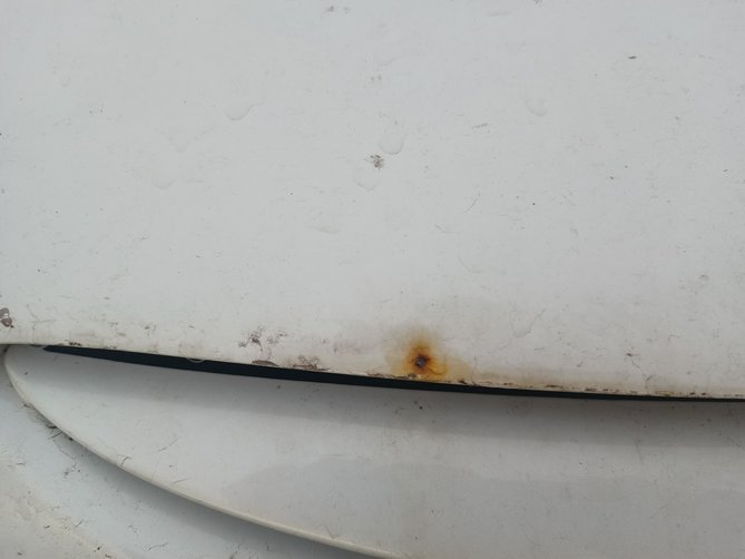

Auto nie było i nie jest bez wad. Rdza na rantach błotników przednich, źle spasowany zderzak przedni, maska z rdzą na rantach od strony szyby i na przedzie nad znaczkiem (przodem musiała być jakaś przygoda, ale podłużnice całe, nie spawane, bez śladów konserwacji), zjedzone totalnie wygłuszenie pod maską, dość duży jak na auto miejskie nalot 192 tysiące, opony stare 9 letnie.

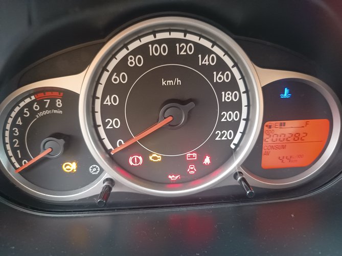

Przebieg w momencie zakupu – niecałe 192 tys., obecnie 200 tys.

8 Ogarnięcie rdzy. Listki progowe w miejscu podkładania lewarka, ranty błotników przód. Maska prędzej wymiana na lepszą, bo cała do malowania, a i tak wyjdzie spod spodu rdza.
Z powyższym byłem w mieście pobliskim zapytać o koszty. Robota na grubo z piaskowaniem (w tym belki tylnej + malowanie proszkowo), zabezpieczeniem porządnie. Koszt całości 6,5 tysiąca... No cóż, na pieniądzach nie śpię, żeby tyle wydawać :D
