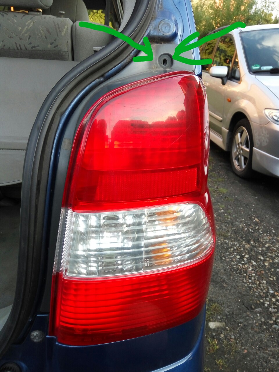

Pytanie pewnie banalne ale nie chcę czegoś uszkodzić.
Muszę wymienić zarówki z tyłu (Mazda Demio).
Odkręciłem śróbkę trzymającą lampę od góry (na zdjęciu) i co dalej?
Nic więcej nie widzę a lampa dalej siedzi, podejrzewam, że gdzieś muszę ją pociągnąć ale boję się, że coś uszkodzę

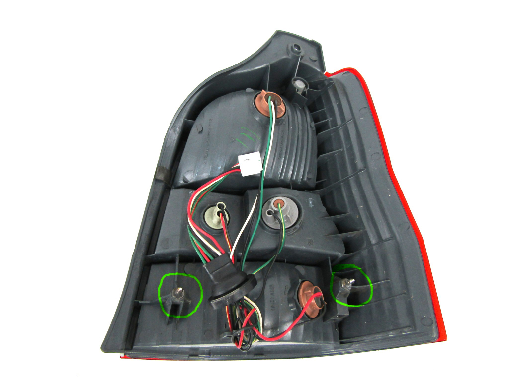

Postprzez gunia » 24 sie 2016, 00:15
Nie ma dostępu do lampy od środka bagażnika. Lampa jest przykręcona do nadwozia na górze (w miejscu właśnie zaznaczonym zielonymi strzałkami) po odkręceniu wkręta trzeba ciągnąć do siebie aby wyszła z dwóch kołków ustalających, niestety często się że tak powiem zasysają i ciężko idzie. Na foto poniżej zaznaczone kołki na zielono.
