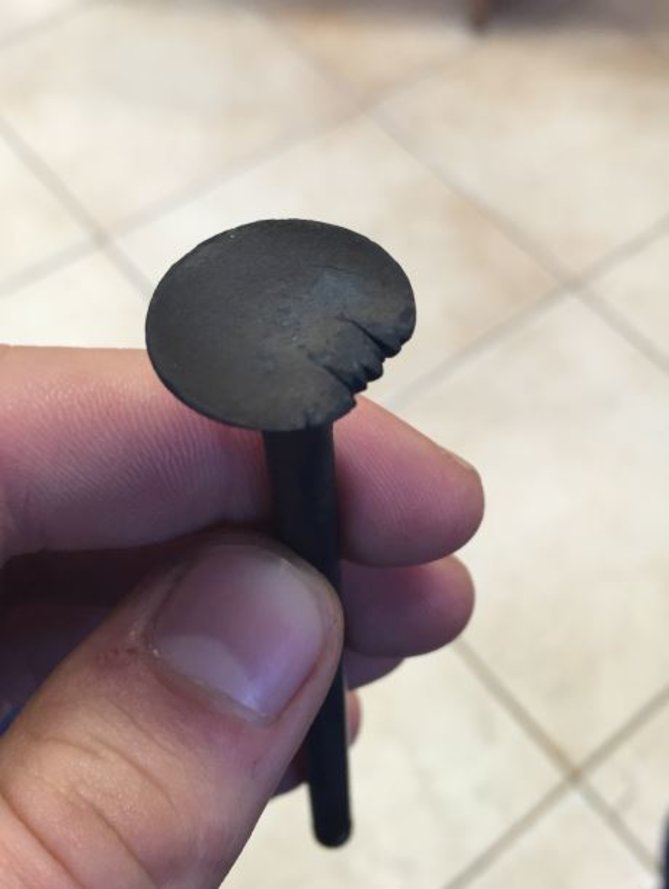

Postprzez carlo » 19 lut 2016, 21:16
Problem rozwiązany. Okazało się że jeden zawór był mocno wypalony. Demon oddany do dobrze znanego Pana Piotra Sobańskiego wymienione zawory wylotowe, szlifowane gniazda, wymiana uszczelniaczy, uszczelki pod głowicą i uszczelki pokrywy zaworów. Demon pracuje cicho i bezproblemowo.
wypalony zawór
