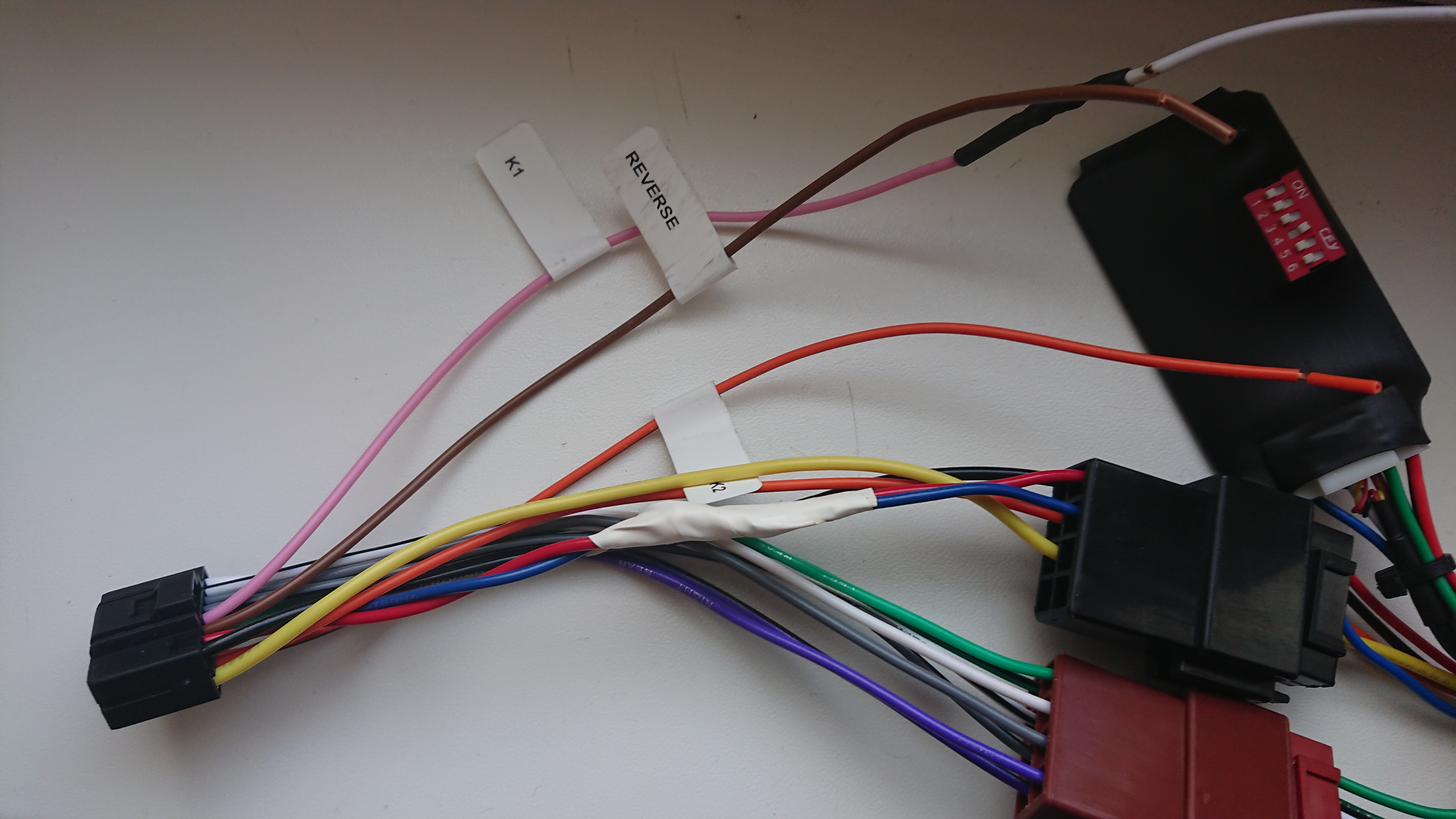

Postprzez Ert » 12 mar 2021, 19:05
Zakupiłem canbus od firmy zexma.ru Tak Tak Ru na końcu.Całość 2 stówki z transportem.Kabelki połączyłem key 1 ze sobą zasiliłem wzbudzanie wzmacniacza. Można nawet telefon obsługiwać ale nie testowałem.Można ustawiać zegar i obsługiwać komputer pokładowy.

Postprzez majonez1970 » 14 mar 2021, 10:44
Cześć.
Dzięki za info. Chodzi o ten adapter MFD207MZ? Patrząc na kostki to nijak nie pasują do radia chińskiego. Chyba, że wziąłeś tylko adapter i podłączyłeś do przewodów z chinola.
Od: 25 cze 2019, 07:00
Posty: 126 (0/1)
Skąd: podlaskie, Białystok
Auto: Mazda CX-7 2,3 244KM ER 2007
Postprzez Ert » 15 mar 2021, 19:14
Trafna uwaga można ciąć kable lub zastosować taką przejściówkę.

Postprzez majonez1970 » 16 mar 2021, 09:00
Cześć.
Ok, i wszystko jasne. Jeszcze dla ścisłości – połączyłeś ze sobą key1 z tej przejściówki z key1 z radia?
Posty: 126 (0/1)
Postprzez Ert » 17 mar 2021, 15:56
Cześć. Tak przewody KEY 1 są ze sobą połączone W załączniku instrukcja po rosyjsku.
