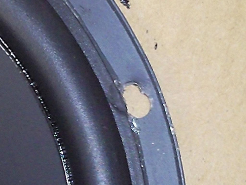

Dziś doszedłem do wniosku że dam zamiast dystansu tylko gumową podkładkę bo takie JBL mają małą głębokość montażową i da się je dać stosując dosłownie 1 mm podkładkę , natomiast przy wierceniu otworów w drzwiach , wiertło mi poleciało i uderzyłem główką wiertarki , efekt jest taki oto :
I tu moje pytanko – próbować to jakoś podklejać ?? Nic się nie rozszczelniło , głośniczek gra czyściutko, tylko boje się że przy dłuższej eksploatacji coś może się z tym stać ;/;/ Wypowie się ktoś ?? Panują tam jakieś duże napreżenia i mam uszkodzony głośnik , czy jak teraz gra czysto i nic się z tym nie dzieje to będzie oki . . . ?

Ja bym to zostawil tak jak jest.. A bedziesz mial jakis wzmacniacz do tych JBL ?? Bez wzmaka nigdy szalu na przodzie nie zrobisz.. A wytlumnienie i wygrzanie glosnikow to podstawa i wtedy dzwiek bedzie lepszy.. I sprawdz polaryzacje, jak Ci basu brakuje..
