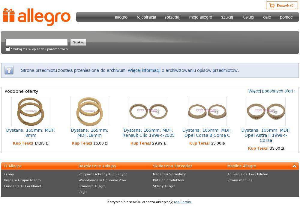

Postprzez budzik125 » 15 lut 2012, 21:37
Ja mam identyczne głosniki jak w twoim linku.
Szyba się do końca odsuwać nie będzie, to jest pewne .
I tu się mylisz, musisz do nich zakupić uniwersalny dystans MDF o grubosci 8mm.
http://allegro.pl/dystans-165mm-mdf-8mm ... 91284.html
i wtedy szyba nie bedzie chaczyła o głosnik nawet z załozoną gumą ochronną.
Ja mam je zamontowane normalnie pod boczkami drzwi tylko w ten dystans wkręciłemm po 4 wkręty tak żeby wystawały troche dalej niż zawieszenie głosnika czyli około 1 cm – nie pamietam dokładnie i wtedy masz pewnosć że głosnik nie bedzie membraną tłukł się o boczek.
A te głosniki polecam pod samo radio będą bardzo dobre, tylko żeby to dobrze zagrało to trzeba jeszcze wygłuszyć drzwi.
