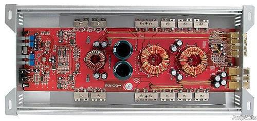

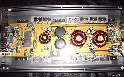

Witam prosze o pomoc obeznane osoby posiadam wzmak Sinuslive sla 1500 i chce kupic Bransona x1500k są to wzmacniacze o tych samych wnętrznościach oby dwa sie mostkuje w dualmono block i powiedzcie mi czy to zadziała

sluchaj 2x sla 1500 sie łączą
2x branson sie łączą
konstrukcja bransona i sla środek jest taki sam
2x sla 1500 = około 2 kw przy 12v w 2 ohm
ale czy można połączyć bransona z sla
centralnie środki sie nie różnią mozecie foty zobaczyc na ROE

Wiesz co tak na oko jest kilka różnic...blaszka po lewej, po prawej mniej tych malych kondensatorkow, inne kondesatory na srodku. Jak dla mnie jest to identyczny wzmacniacz wykonany na gorszych komponentach i kilku oszczednosciach, co wcale nie oznacza, ze moze to w czyms przeszkadzac, aczkolwiek moze tam jakos wplynac na efekt koncowy. Moga byc minimalne roznice i moze byc i tak, ze bedzie chodzilo ok, a moga one zawazyc na dzialaniu...Mozna sprobowac i tak czy siak takie konfiguracje niosa za soba zawsze jakies ryzyko, ale jesli to zagra, to moze byc bardzo ciekawie
. Kwestia zaryzykowania i tego czy w razie co... ale nie zapeszajmy
