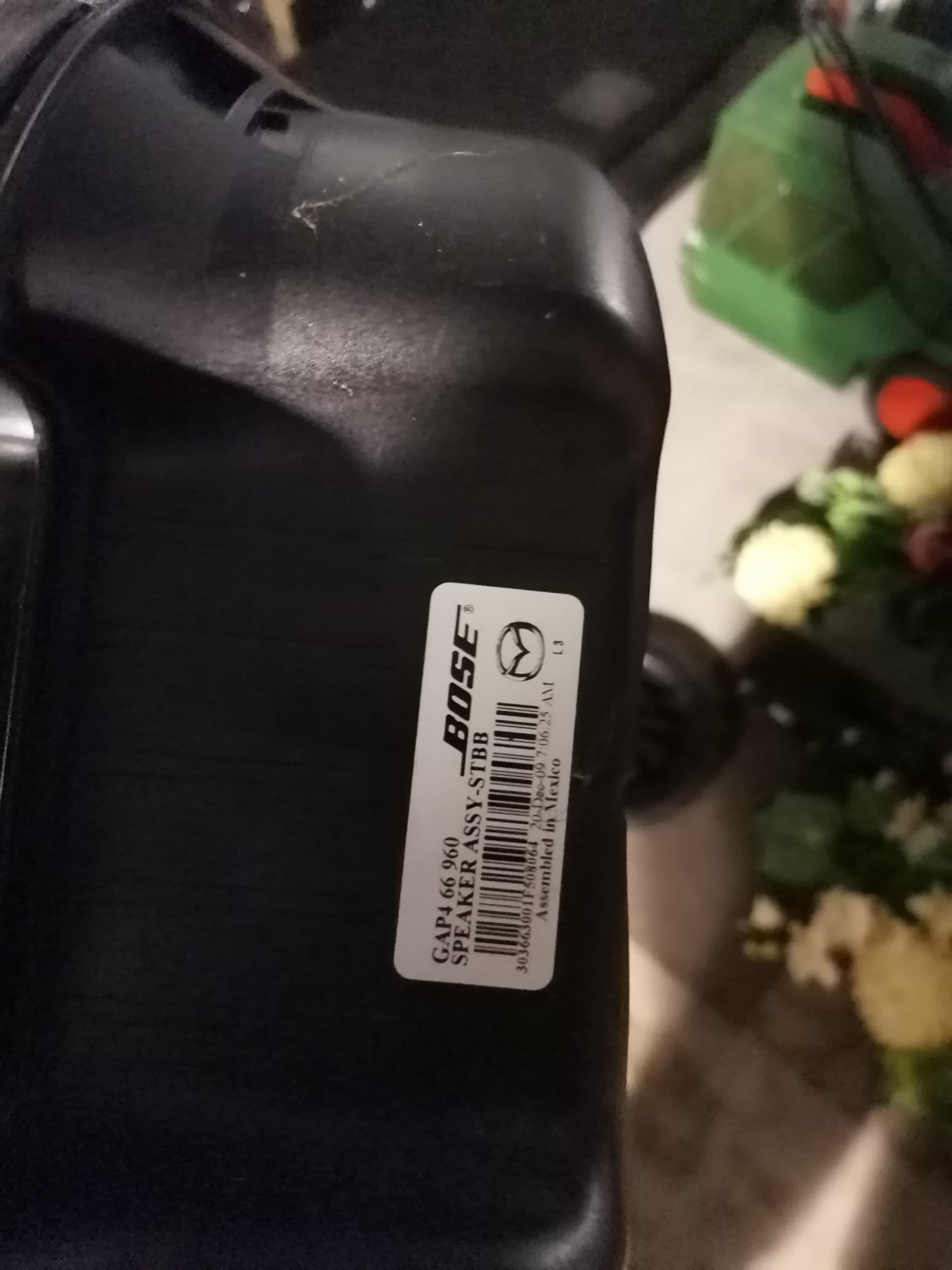

ps. pod osłony głośników nie zaglądałem ale wszystko ma oznaczenia bose, w bagażniku w miejscu koła zapasowego tuba basowa się znajduje.

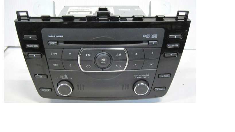

Posiadam Takie Radio jak na zdjęciu poniżej, więc wydaje mi się że to wina braku wzmacniacza. Czy może być jakaś inna przyczyna braku dźwięku???

Postprzez Mr_Bartek » 26 wrz 2020, 22:32
Z tego co widzę numer części wzmacniacza to GS1D66920A lub GS1E66920A.
