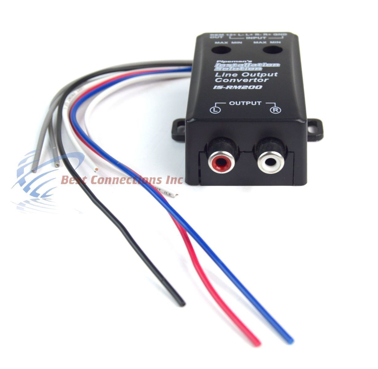

Najprostszy sposób to konwerter High-Low (Hi-Lo). Wlutowujesz go w kable, które idą do głośników, a po drugiej stronie konwertera masz chinch. Możliwe jest jeszcze wyciągnięcie sygnału RCA wprost z radia co teoretycznie pozwala na uzyskanie lepszego dźwięku, ale jest to już wyższa szkoła jazdy.
Tak mniej więcej wygląda konwerter:
is-rm200-high-low-converter-with-remote-turn-on-gold-female-rca-output-1-pack-is-rm200-2__43438.1522251146.1280.1280.jpg
