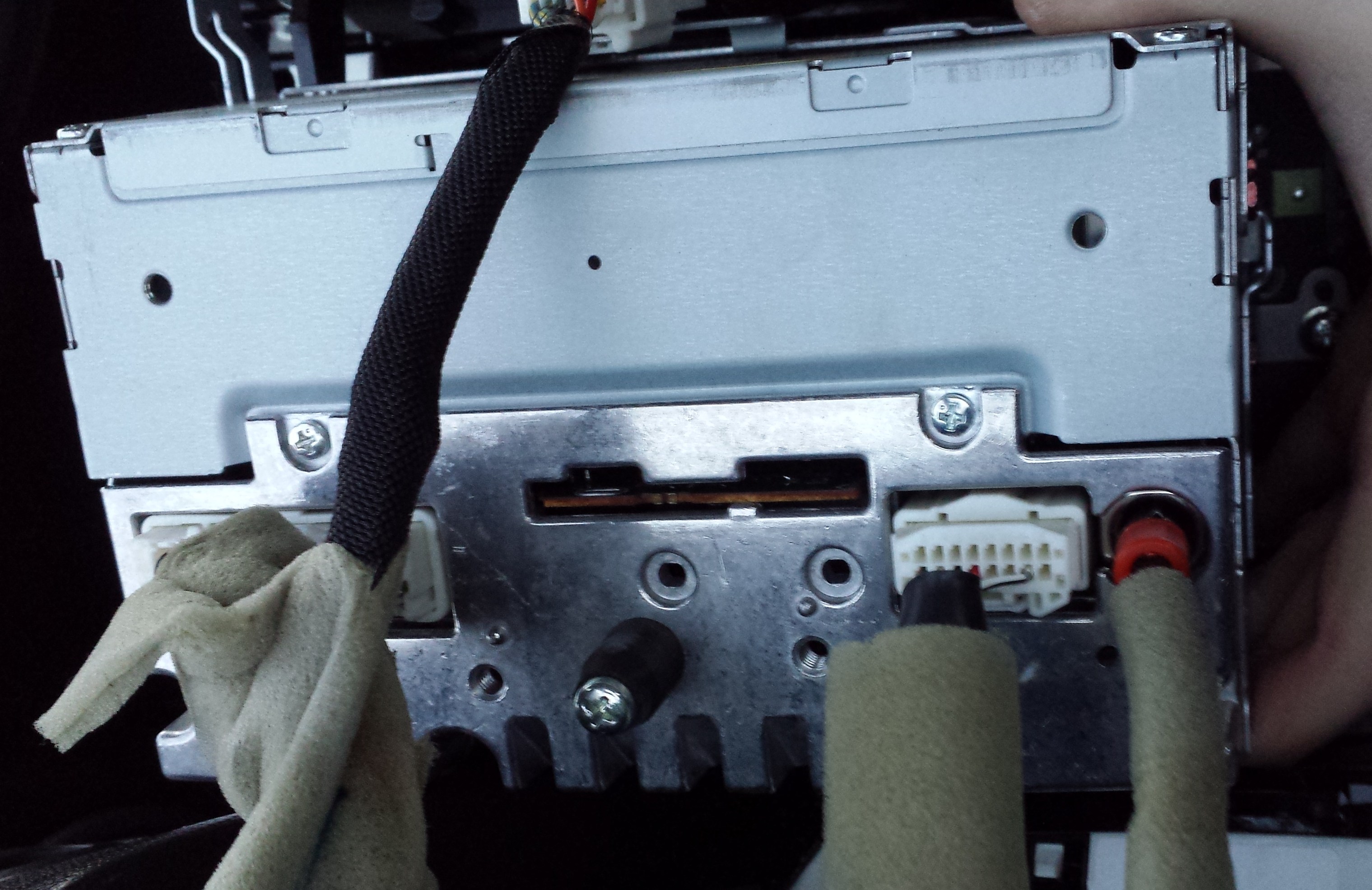

Chyba jeszcze pozostaje podmiana PINów we wtyczce na tyle radia.
EDIT: rozwiazanie dzięki zibitenis1965 => Wyjęcie DVD od nawigacji ze schowka, czyli przerwa w obwodzie głośników, w wersji BOSE+NAVI idą przez napęd DVD :)

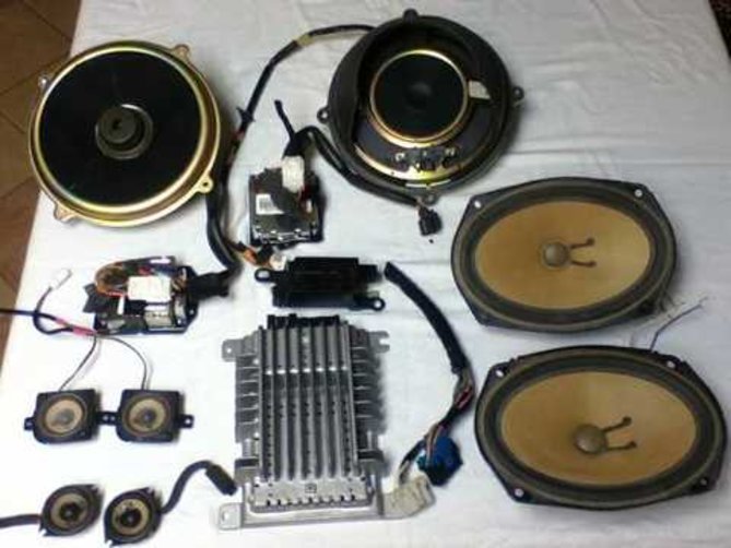

Jeśli okaże się że masz srebrny wzmacniacz, na dwie wtyczki, to miałem taki przypadek (co prawda nie w m3) że jeden kanał grał ciszej, ale tweeter nie szumiał jakoś ponad normę. Była to usterka wzmacniacza.
Od razu uprzedzam gdybyś wpadł na pomysł zakupu wzmacniacza od rx-8 mimo że może wyglądać identycznie, w dodatku jest za grosze, to ten wzmacniacz nie nadaje się do żadnego innego auta jak rx-8 (tam nie ma suba).

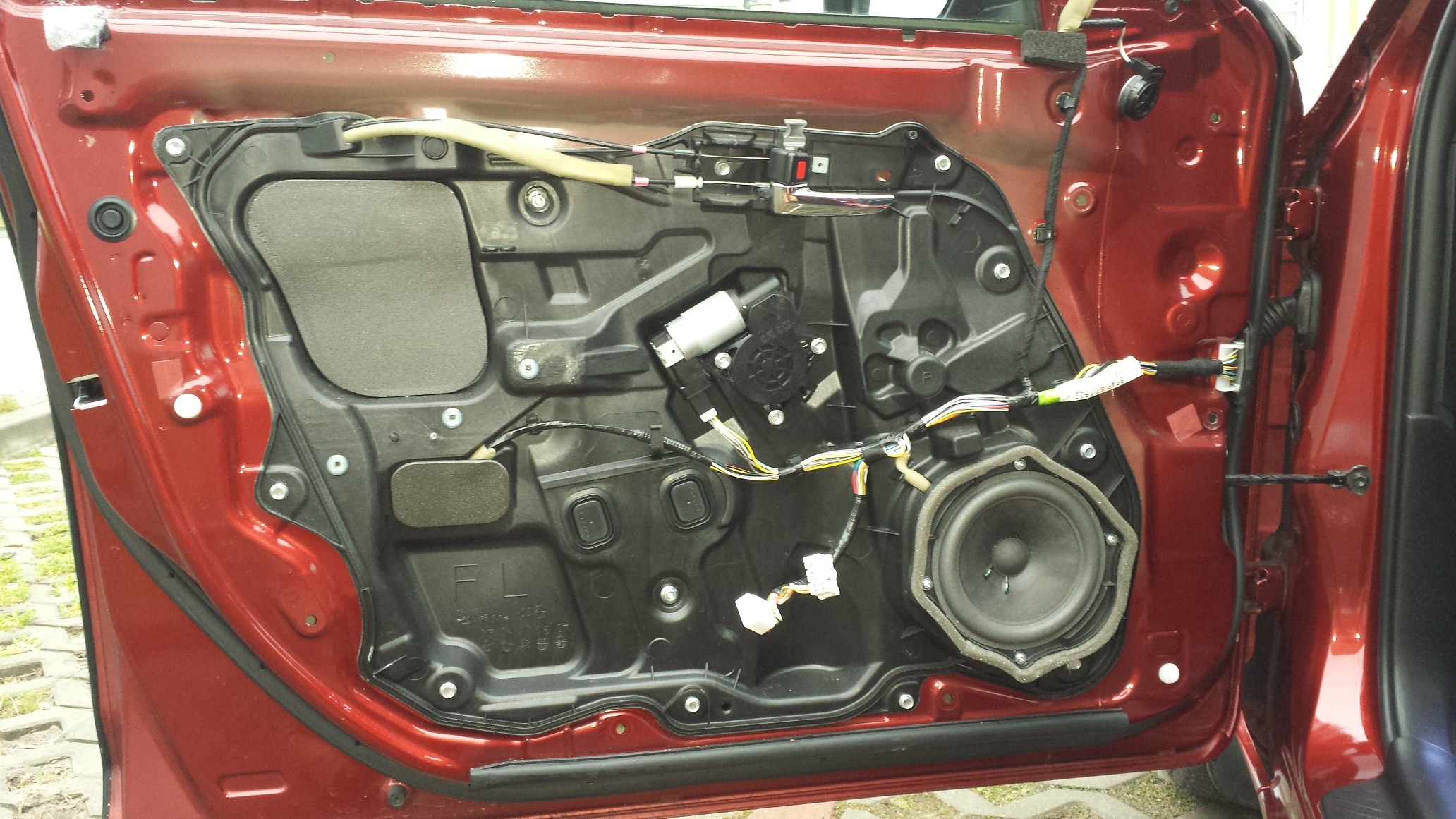

Może komuś sie przyda... do drzwi w wiązce wchodzi 21 przewodów. 4 z nich ida w górę. Kilka centymetrów przed lusterkiem robi się ich aż 7 do lusterka i 2 do tweetera. Wraca 6 z czego 2 idą do głośnika niskotonowego.

Tak czy inaczej jeden kanał jest wspólny dla tweetera i niskotonowego, za zwrotnicę robi kondensator który jest wpięty w szereg z tweeterem. Kondensator ten jest zazwyczaj umieszczony na lub w obudowie tweetera.
Skoro twój wzmacniacz wygląda tak jak na zdjęciach i ma dwie wtyczki to właśnie z takim walczyłem z tym ciszej grającym jednym kanałem. Tyle że tamten był z mx-5 ale konstrukcyjnie pewnie są zbliżone do siebie. Możliwe że u Ciebie przez tą usterkę dodatkowo jest w tym kanale więcej szumów.
Fajnie by było podstawić inne radio by wykluczyć możliwość uszkodzenia radia ale z mojego doświadczenia obstawiałbym na wzmacniacz.
Aby było ciekawiej to podam że wzmacniacze różnią się między sobą (przynajmniej oznaczenia są inne) w zależności od tapicerki materiał/skóra zastosowanej w aucie. Możliwe że mają inny program w procesorze dźwięku w zależności od właściwości tłumiących danej tapicerki.

Sprawa jakaś dziwna, nie wiem czy dobrze rozpoznałem w jakiej kolejności idzie sygnał po wejsciu w drzwi, ale wydaje mi się, że:
... w drzwi wchodzi 21 przewodów. Z nich idzie 4 w górę. Na samej górze drzwi, wiązka rozdziela się na 7+2 (lusterko/tweeter)
Te 2szt wchodzące do tweetera mają taki sam kolor jak te co później widzę że schodzą w dół w stronę niskotonowego +dodatkowe 4szt, które idą gdzieś dalej.
W takiej sytuacji, musiałoby być uszkodzone połaczenie/rozgałęzienie na górze drzwi, w stronę tweetera Jest ono jednak solidnie zaizolowane i gdyby coś się tam upaliło to raczej przestałoby również coś działać innego (głośnik niskotonowy do którego wracają przewody lub sterowanie lusterkiem – działają)

Złe połączenie (brak dobrego styku) kabli nie powoduje szumu, ewentualnie powoduje trzaski, moim zdaniem okablowanie na odcinku w drzwiach można sobie odpuścić. Zresztą nigdy nie spotkałem się z taką awarią, jedyne co to kiepski styk na kostkach przy samych głośnikach, no ale to widać czy coś jest skorodowane.
Patrząc na zdjęcie tych drzwi to wygląda że wszystko jest na wierzchu, raptem ten odcinek wiązki do lusterka jest cały zaizolowany, więc nie powinno być problemu z ustaleniem który kabel gdzie idzie. Kable są różnych kolorów, mają paski i często jeszcze kropki (jak to w japończykach) a jak to nie wystarczy to trzeba odpiąć głośniki i wziąć miernik i poszukać który kabel gdzie idzie.
