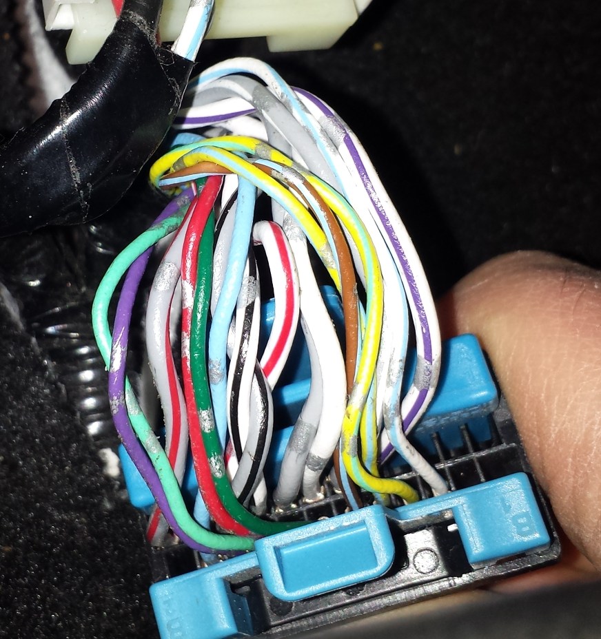

Postprzez piterus87 » 12 maja 2015, 14:17
Panowie czy ktoś posiada schemat kostek od wzmacniacza BOSE do M3? Podłączyłem konwerter RCA do kabli sygnałowych żeby podłączyć wzmaka ze skrzynią basową ale gra strasznie ch...wo :/ W poprzedniej M3 bez Bose, gdzie też był podłączony konwerter przy radiu grało to o niebo lepiej. Tutaj prawie całkiem są ucięte niskie tony, grają tylko średnie.

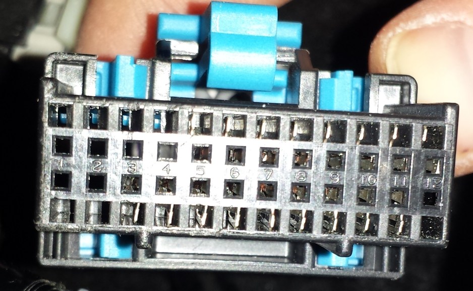

Postprzez piterus87 » 12 maja 2015, 19:20
Kolego taki właśnie konwerter posiadam. Podłącza się go pod kable głośnikowe i stąd bierze sygnał do wzmacniacza. Kwestia, że nie wiem które dokładnie kable za co odpowiadają bo wtyczka ma aż 24 piny

Postprzez piterus87 » 12 maja 2015, 22:13
Zapożyczę fotki od użytkownika widmo82 :P
U mnie wtyczka idąca do wzmacniacza bose wygląda dokładnie tak jak poniżej.
Wszystkie schematy, które dotychczas znalazłem, nie pokrywają się kolorystycznie z kablami jakie są u mnie :(

Postprzez airbob » 12 maja 2015, 22:51
piterus87 napisał(a):Podłączyłem konwerter RCA do kabli sygnałowych
Na początku podałeś taką informację więc kolega uszol90 właściwie odpowiedział że należy go podpiąć pod wyjścia głośnikowe.
Przedzwoń sobie miernikiem kable od głośnika do wtyczki, ileż to roboty, i będziesz miał odpowiedź. Daleko nie masz z pod jednego fotela pod drugi.

Postprzez uszol90 » 13 maja 2015, 10:00
patrząc na twoje zdjęcie moge Ci podpowiedzieć tak:
-cienkie przewody skręcone ze sobą to przewody przychodzące od radia do wzmacniacza (sygnały symetryczny, niski poziom)
-a te grubsze przewody poskręcane ze sobą (po dwa) to kable sygnałowe do głośników – pomierz opór pomiędzy nimi będzie w granicach <10ohm – jeśli tak to głośnikowe
ps. kable do suba chyba znajdują się w drugiej wtyczce! w tej co znajduje sie i zasilanie ;) zaraz skocze do mojej sie upewnić ;)
