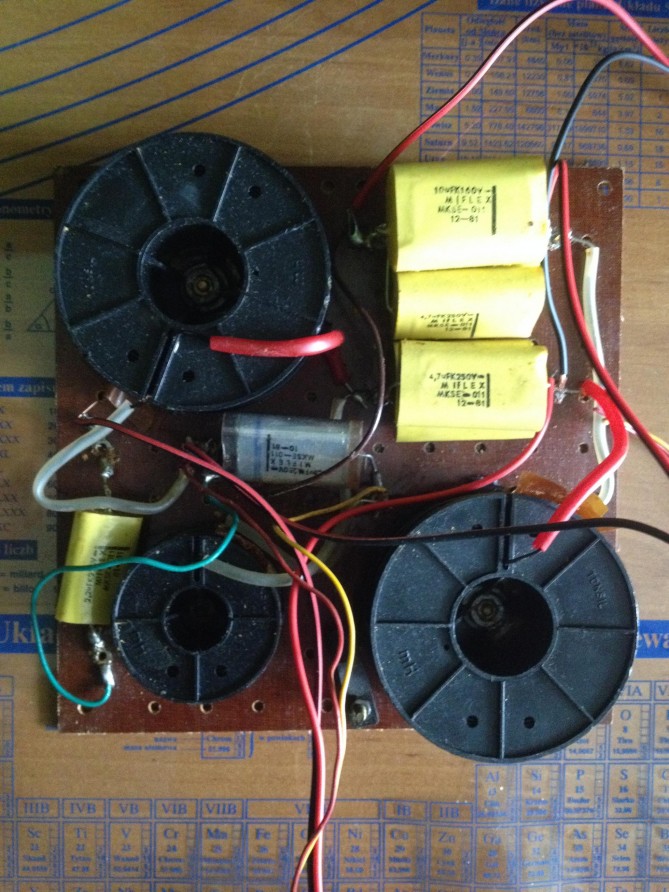

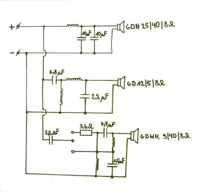

Potrzebuję pomocy od kogoś, kto sprytnie odczytuje schematy elektryczne i łopatologicznie pokieruje mnie w którym miejscu powinienem podłączyć plus i minus (wyjście na wzmacniacz). Bardzo proszę o pomoc.
Najlepiej gdyby ktoś czerwonymi kropkami wskazał mi te punkty.
Załączam zdjęcie zwrotnicy i schemat.

Nie rozumiem w czzym problem, na rysunku przecież wszystko jest...

Znajdź na płytce kondensator 6,8uF, kabel co idzie do niego to +. Natomiast – będzie szedł na dwa kondensatory po 10uF

To nie jest schemat tej zwrotnicy.
