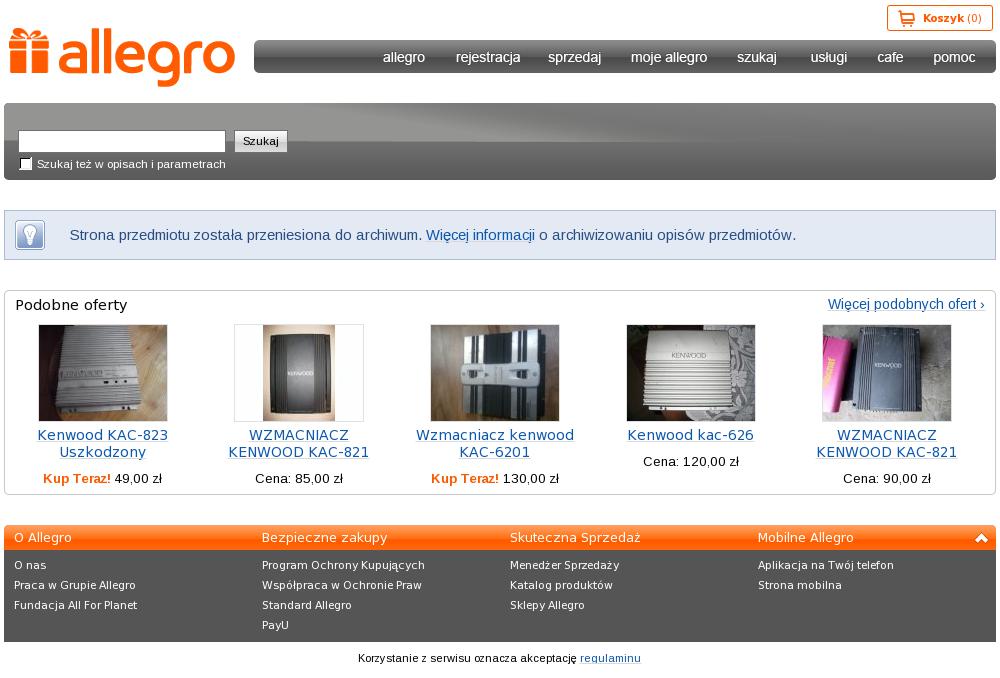

Wzmak Kenwood
http://allegro.pl/kenwood-kac-921-hi-fi ... 38694.html
niższa cena
http://allegro.pl/kenwood-kac-921-prawd ... 52829.html

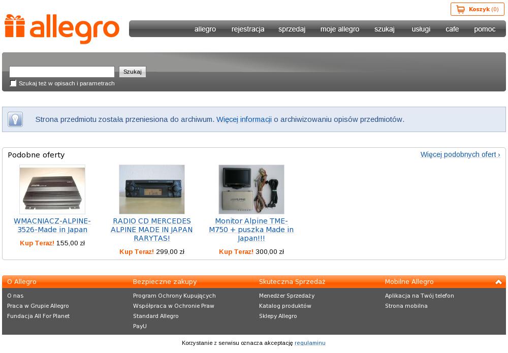

Alpina -licytacja
http://allegro.pl/alpine-3539-2x150rms- ... 42418.html

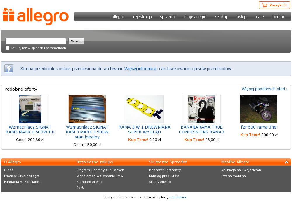

Signat
http://allegro.pl/signat-ram-3-mark-ii- ... 56231.html

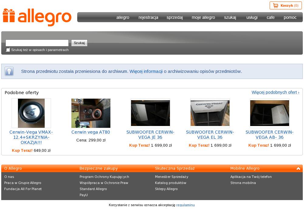

http://allegro.pl/cerwin-vega-hed-10-sv ... 48354.html
Podałe Ci kilka przykładów wzmaków i skrzyń ,teraz możesz dobrać je odpowiednio do swoich preferencji muzycznych i finansowych,wszystko zależy od Ciebie ,to tobie ma sie podobać.

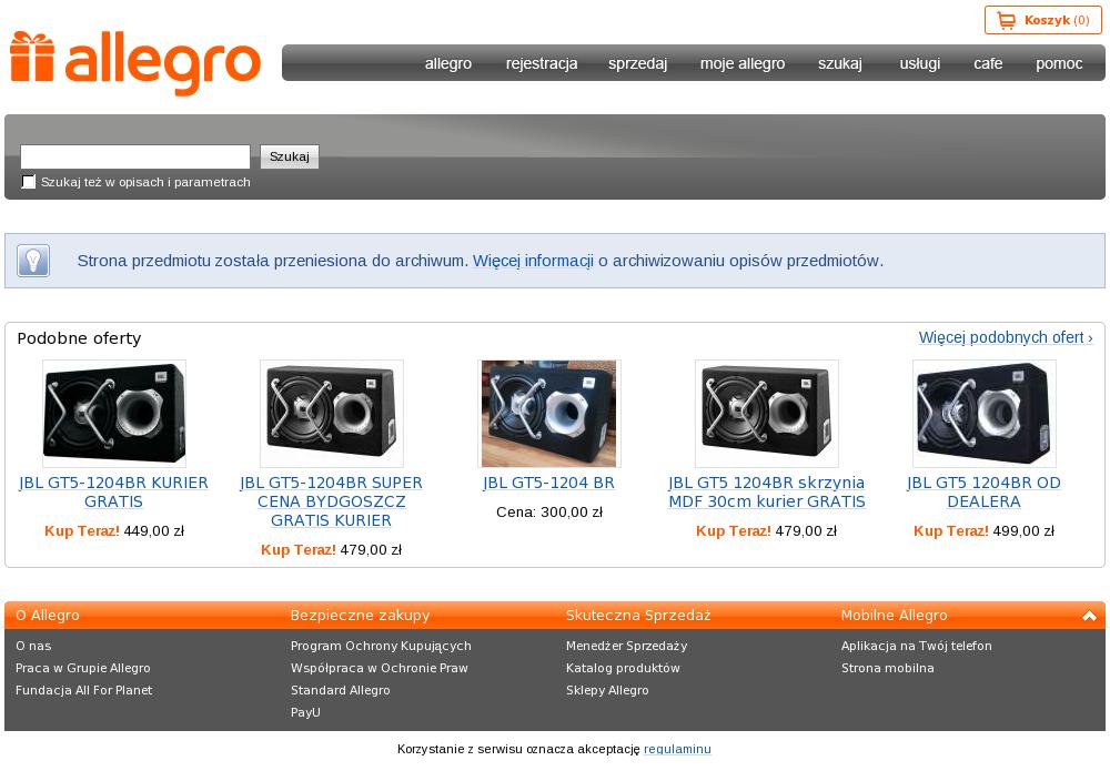

o to widze że do 600 zł cieżko coś mocniejszego kupić a co byś powiedział o tej skrzyni http://allegro.pl/jbl-gt5-1204br-kurier ... 97104.html
i ewentualnie jaki lub jak mocny wzmacniacz do niej byłby potrzebny?

Postprzez zaczek111 » 12 lip 2011, 12:28
"Coś mocniejszego"-->> lepiej dobrze zasilić 250W niż żeby brakło mocy np na 400W
Co do wzmacniacza to moc ok 300-350W RMS mu wystarczy (tylko pamiętaj że ten głośnik jest jednocewkowy) i 4 ohm

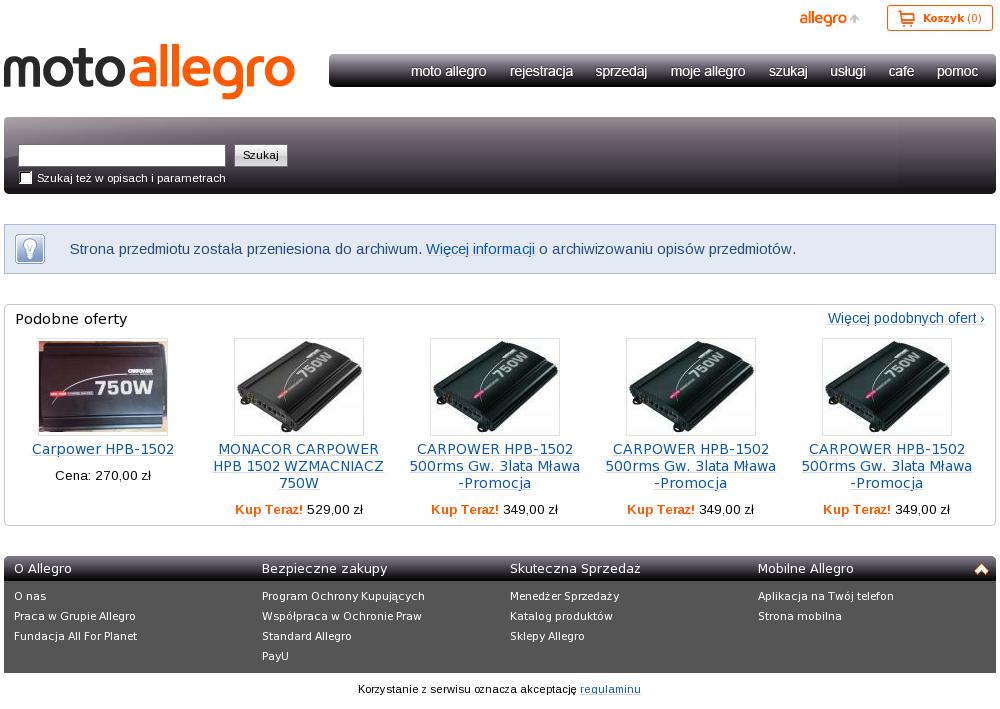

Postprzez Wojciks » 14 lip 2011, 15:36
przykladowo taki wzmacniacz? http://moto.allegro.pl/carpower-hpb-150 ... 77353.html
znalazlem pierwszy lepszy ten ma 500 rms przy 4 ohm po zmostkowaniu.

Postprzez sewo » 18 lip 2011, 19:47
Bierz tego carpowera ;) Ja mam takiego tylko 4 kanałowego i na brak mocy nie narzekam :P A co do głośnika to tradycyjnie polecam PB S10 albo dozbieraj hajsu i kup serie M...
