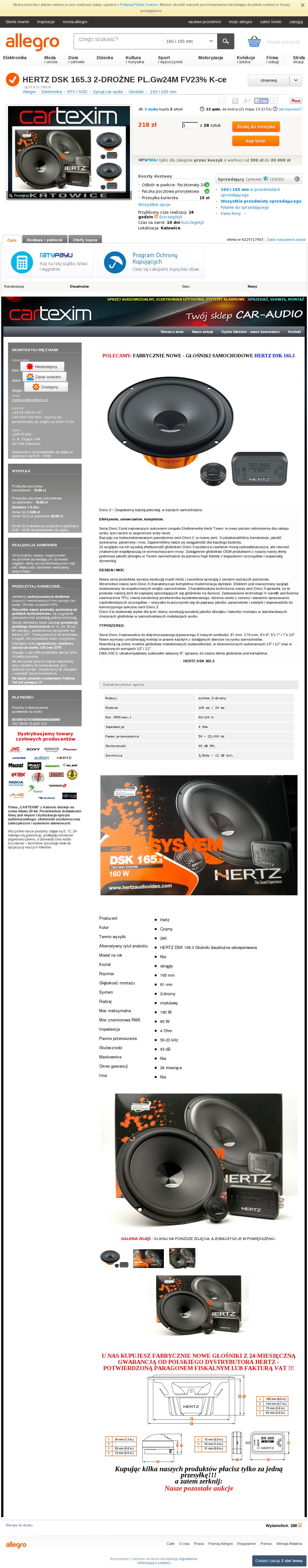

Postprzez qkamil » 20 maja 2014, 14:00
Dzięki za odpowiedzi :) Na seryjnych głośnikach kiepsko z dźwiękiem. Wiadomo, że bez wzmacniacza nie ma co się cudów spodziewać ale myślę, że może być lepiej.
W takim razie pewnie zrobię tak jak napisałeś, tj. na początek kupię odseparowany zestaw ze zwrotnicami i zamontuję tweetery w miejsce seryjnych.
http://allegro.pl/hertz-dsk-165-3-2-dro ... 17903.html
Myślicie, że coś takiego się nada?

Postprzez Marine_4000 » 20 maja 2014, 18:20
Poszukaj Morel Tempo 6. Da się za ok 450zł z oficjalnej sieci dystrybucji dostać. Będziesz zadowolony.
