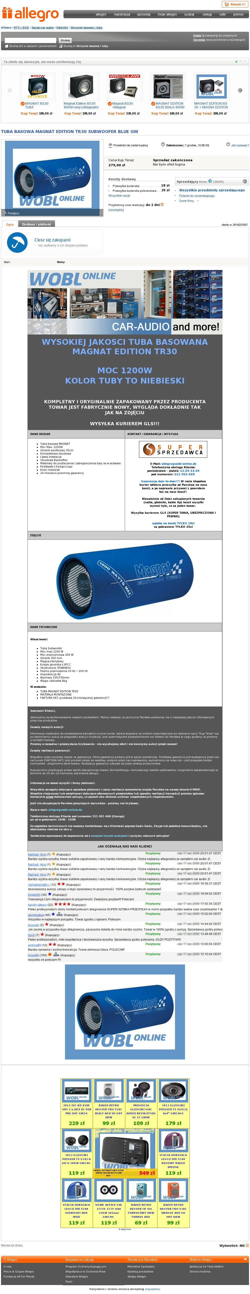

Witam otóż zakupiłem tubę magnat 1200 Whttp://allegro.pl/tuba-basowa-magnat-edition-tr30-subwoofer-blue-gw-i2816231007.html a , że jestem zielony w temacie ca to chciał bym was prosić o pomoc w dobrze wzmacniacza kondensatora i ewentualnie kabli.Jeśli macie jakieś dobre rady dla mnie to z chęcią skorzystam bo myślałem że to wszystko jest prostsze .Dodam jeszcze że posiadam oryginalne radio i chce zakupić inne z ramką.Samochód to Mazda 323f bj

Postprzez rafalpppp » 26 lis 2012, 21:18
To są parametry tej tuby.

Postprzez mily200 » 26 lis 2012, 22:52
jeśli masz zamiar rozbudowywać to faktycznie grubsze kable a jak nie to nie ma potrzeby, bezpiecznik jak najbardziej blisko akku. A co do tuby to w zupełności Ci wystarczy jakiś 200 W rms mocy w głośnikach tego typu co masz są często zdecydowanie zawyżone przez producenta.
Mam wzmacniacz MTX X500D
RMS Power Rating:
4 ohms: 300 watts x 1 chan.
2 ohms: 500 watts x 1 chan.
a obstawiam że spalił bym ten głośnik na 1/3 mocy

Postprzez Krzemol » 26 lis 2012, 23:35
No dobrze, niby są zawyżone, ale w większości wzmacniaczy również, a autor pewnie nie będzie szukał niczego drogiego do takiego sprzętu . Więc 300W RMS na nalepce wzmaka wydaje się tu być optymalne. Zresztą, sam Solinga CP123 (300W RMS, choć niby ma nadwyżkę mocy) zasilam Crunchem GTI2200 (400W RMS) i jest gitara. A słucham dosyć głośno. Co do rozbudowy, lepiej grubsze kable. Sam się zarzekałem, że jej obić nie będę... A do skrzyni używam już trzeciego wzmaka i myślę o lepszym przodzie. Apetyt rośnie w miarę jedzenia zdecydowanie :P
