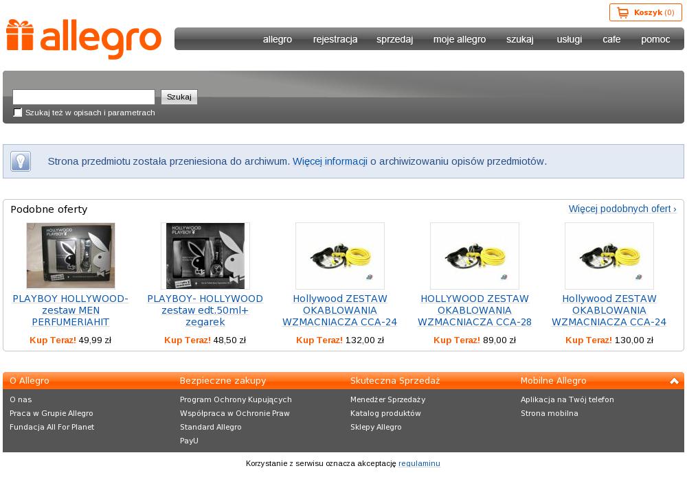

Postprzez zor-ro1970 » 3 kwi 2012, 18:32
http://allegro.pl/hollywood-zestaw-kabl ... 38125.html
znana i uznana marka, przewód 20mm, 4 kanałowy i taki kup będzie zapas na tył lub suba. Nie kupuj badziewia za 80 zeta to tylko kolorem przypomina miedź. Do głośników tez nowe kable, fabryczne to max 0.5mm, kup 1.5 mm . Zwykle przewód zasilający ma ok. 5 m, spadki napięcia przy przewodzie np.10mm to nawet 0.5v na każdy metr wiec na akku masz np 14.5 przy ładowaniu, a na wzmak idzie 12v na postoju 9-10v. Ludzie stosują kondensatory bo zaoszczędzili na przewodach. Pozorna oszczędność bo zaoszczędzili na kablach 50 -80 zeta a wydadza 150-200 na niepotrzebny kondensator który zajmuje miejsce bo za małe napięcie idzie na wzmacniacz. Co do wzmacniacza kup audisona , hifonicsa, infinity, u-Dimension lub ewentualnie CRUNCHA. Moim zdaniem lepiej kupić dobry używany wzmacniacz niż nowy Blaupunkt czy JBl które z nazwy sa best, a tak naprawdę szajs made in China. Jak masz problem 691983580

Postprzez radzi89 » 3 kwi 2012, 18:55
zor-ro1970 napisał(a):http://allegro.pl/hollywood-zestaw-kabl ... 38125.html
Firma dobra ale na kablach się trochę zawiodłem – mam dokładnie ten zestaw w Jeep`ie. Problem był z kablem zasilającym, który wypadał z tej fabrycznej wtyczki – trzeba było go przylutować i jest ok – fabrycznie był tylko wciśnięty.

Postprzez zor-ro1970 » 3 kwi 2012, 18:59
Zdarza sie nalepszym ale to 1 do 1000000, a nie 1-5 bubel. Jednak polecam
