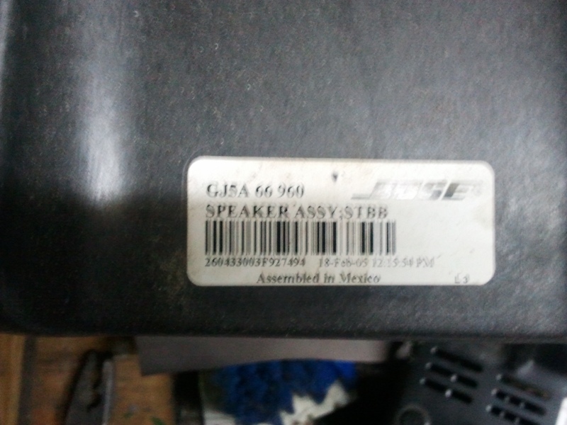

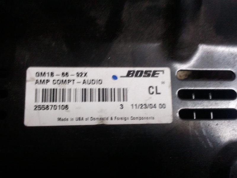

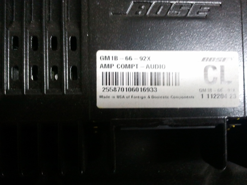

Czy orientuje się ktoś jaki wzmacniacz muszę kupić do mojej Madzi 6 z 2006r.? W serii wyszła z systemem BOSE ale poprzedni właściciel zabrał wzmaka i subwoofer. Na allegro widzę różne modele: "3M 81-185806-AA" a inne "GM1B-66-92X" (tych jest zdecydowanie więcej) Który więc model powinienem wybrać?
Od: 26 paź 2013, 19:51
Posty: 31
Postprzez Marine_4000 » 12 gru 2013, 22:17
Jutro sprawdzę jakie mam symbole na swoich. Dam znać.
Trochę niewyraźne bo robione mopem, ale może odczytasz. Od modelu 2.0 PB po lifcie.
