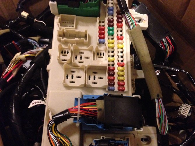

Postprzez skowrop » 23 wrz 2013, 12:45
Zamowilem zestaw do mazda 3 2008 r z wiazka do radio Bose, glosniki woofer, i wzmacniacz, ale pojecia nie mam co to jest na tym zdjeciu? A dostalem to w zestawie.
