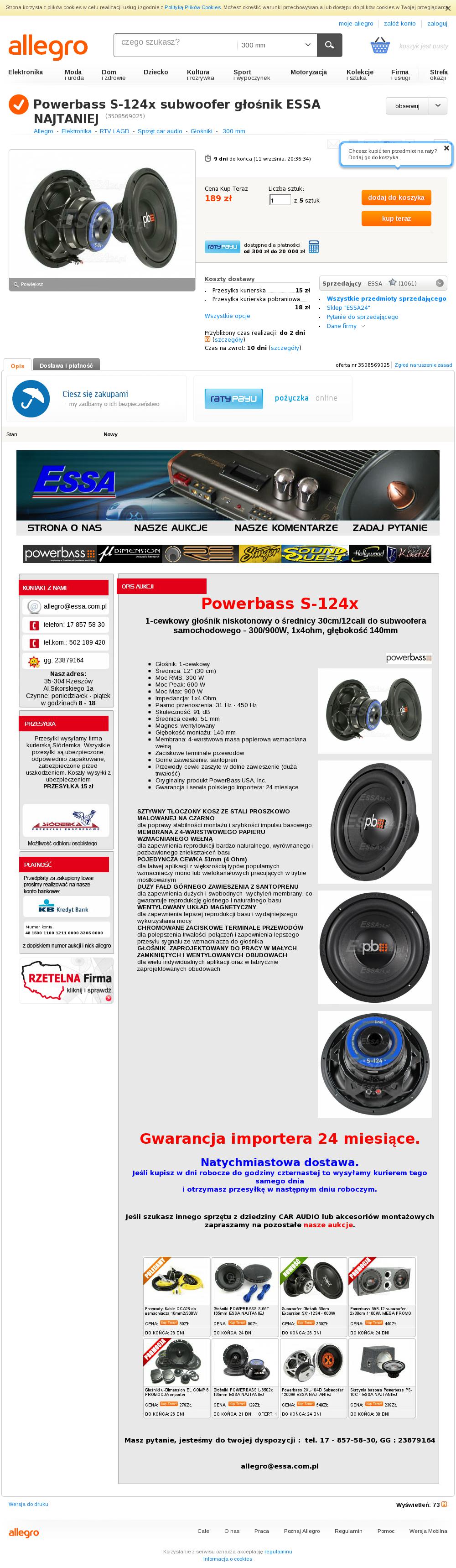

Mam skrzynię Soling CP123 no i głośnik już klęka, muszę go wymienić. Skrzynia jest zamknięta, około 30L. Szukam głośnika za ok. 200zł. Co powiecie o tym PB?
http://allegro.pl/powerbass-s-124x-subw ... 69025.html
Wzmacniacz póki co ma z 200W RMS ale to nieważne, docelowo będzie mocniejszy.
Od: 4 mar 2010, 22:11
Posty: 1576 (273/88)
Auto: Lexus IS200t 245KM '15r
Postprzez Marine_4000 » 2 wrz 2013, 18:02

Postprzez Krzemol » 2 wrz 2013, 18:13
200W RMS... Zdaję sobie doskonale sprawę że moc to nie wszystko ale Soling miał 300W, a przyjmował na klatę i 400 więc nie jestem przekonany do 200W. Z drugiej strony łatwiej to będzie zasilić (a Swift za mocnego alternatora też nie ma, a planuję jeszcze przód robić) no i na pewno będzie to wyższa jakość. Przemyślę, czekam też na inne propozycje <spoko> . No i muszę na forach pogrzebać, bo na Allegro to 330zł. Nie mam tyle.
Edit. Widzę, że ciężko będzie. Coś tańszego zaproponujcie ;)

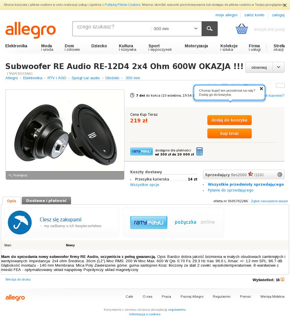

Postprzez Bartg » 3 wrz 2013, 08:47
To, że przyjmował 400W to nie znaczy że o połowe słabszy zagra gorzej ;) Zwłaszcza w tak małym aucie jak Swift, chyba że słuchasz głównie elektroniki z duża ilością bassu i muszą szyby drżeć :P Excursion/Re-audio jakby się udało kupić za tą cenę to trzeba brać <spoko>
Ewentualnie może http://allegro.pl/subwoofer-re-audio-re ... 02286.html ?
Od: 23 sty 2008, 21:25
Posty: 7832 (27/126)
MX5 NC '09
Postprzez Marine_4000 » 3 wrz 2013, 09:12
Zwłaszcza Re-Audio, coś mnie jednak odpycha od Excursion. Prawdopodobnie jest to produkt równie dobry, albo i nawet lepszy niż Re, ale jednak osobiście szukałbym Re. Ale ten który kolega Bartg wysłał to przetwornik dwucewkowy, co oznacza, że możesz go spiąć w 8, lub 2 Ohm. Musisz mieć wzmacniacz pracujący stabilnie w 2 Ohm, albo szukać jednocewkowca <spoko>
