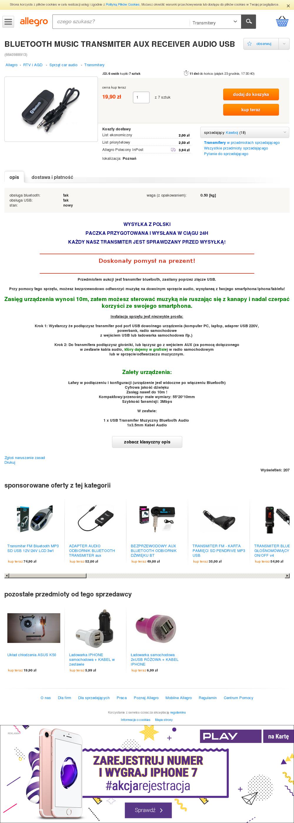

Czy ktoś z Was próbował może podpiąć pod zmieniarkę transmiter bluetooth?? Czy jest możliwość zmiany piosenek z kierownicy?
http://allegro.pl/bluetooth-music-transmiter-aux-receiver-audio-usb-i6640988913.html
Od: 18 paź 2016, 12:19
Posty: 6 (1/0)
Skąd: Bielsko-Biała
Auto: Mazda 6 2.0D, RF-5C. 2003R.
Postprzez Mr_Bartek » 12 gru 2016, 13:26
Nie ma możliwości. :)

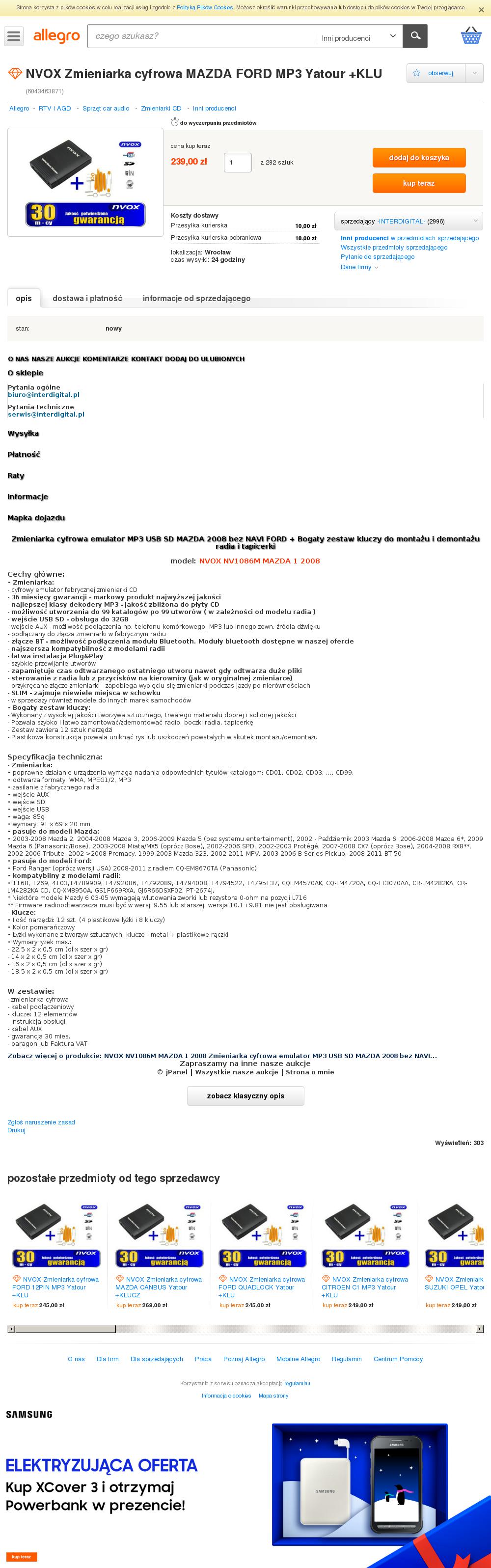

Postprzez majkel79 » 19 gru 2016, 14:37
Witajcie,
dopiero rozgryzam jak najskuteczniej wykorzystać wtyczkę AUX w fabrycznym radiu.
Czy takie cudo jak na tej aukcji
http://allegro.pl/nvox-zmieniarka-cyfrowa-mazda-ford-mp3-yatour-klu-i6043463871.html
zadziała w mojej Mazdzie – BK polift 2007?
Chodzi mi o rozwiązanie jak najmniej inwazyjne. Bez żadnego lutowania itp.
Od: 7 lis 2016, 12:52
Posty: 104 (3/2)
Auto: BK Z6 '07 Sedan
Postprzez yomex » 19 gru 2016, 15:41
Zadziała bez problemu.
