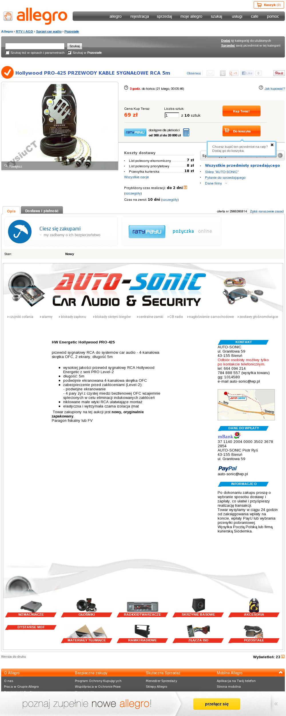

panowie kilka pytań, jaki wzmacniasz do głośników FOCAL165 KR SYSTEM SERIA K2 i JBL GTO938 cena masz 700zł i jeszcze jakie okablowanie do tego ? z tego co wiem to muszę na pewno kupić jeden żeby podpiąć to do akumulatora a reszta ? coś takiego http://allegro.pl/hollywood-pro-425-prz ... 86814.html i to ciągnę od radia do wzmaka, potem na głośniki tak ?
Od: 28 wrz 2010, 10:26
Posty: 327 (2/3)
Skąd: Siedlce
Auto: Mazda xedos 6 V6 2,5L KL LPG 1999
Postprzez bartek_bart » 20 lut 2013, 23:07
MichałB napisał(a): z tego co wiem to muszę na pewno kupić jeden żeby podpiąć to do akumulatora a reszta ?
nie jeden a dwa bo masa też musi być. Może być pociagnięta tak jak + od akumulatora lub ewentualnie gdzieś od karoserii auta. Kable głosnikowe chyba, że będą podłaczane do fabrycznego okablowania, kabelek dający impuls do włączenia się wzmaka po przekręceniu stacyjki, oraz sygnałowe w zalezności jakie są potrzeby od 1 do 3 sztuk ( par )

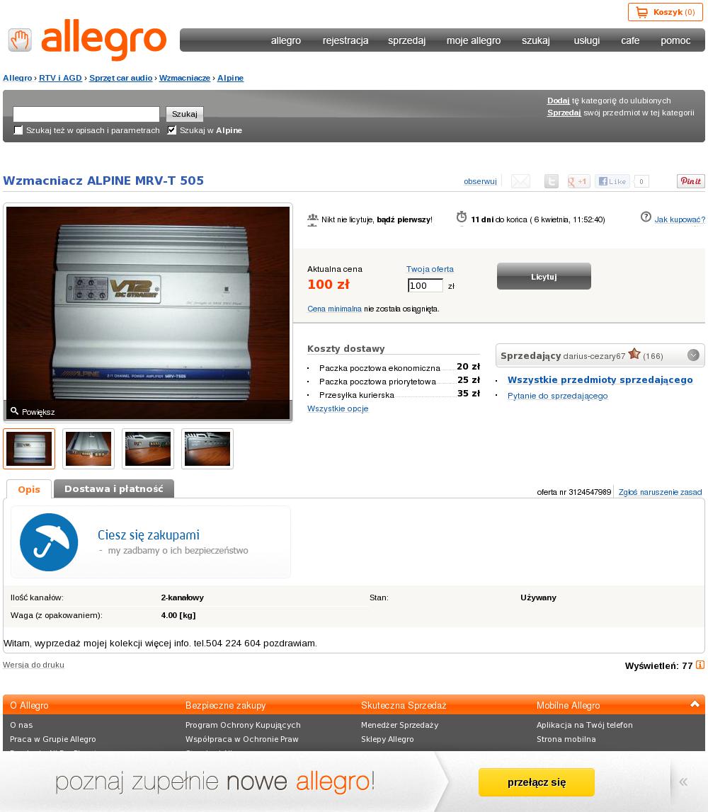

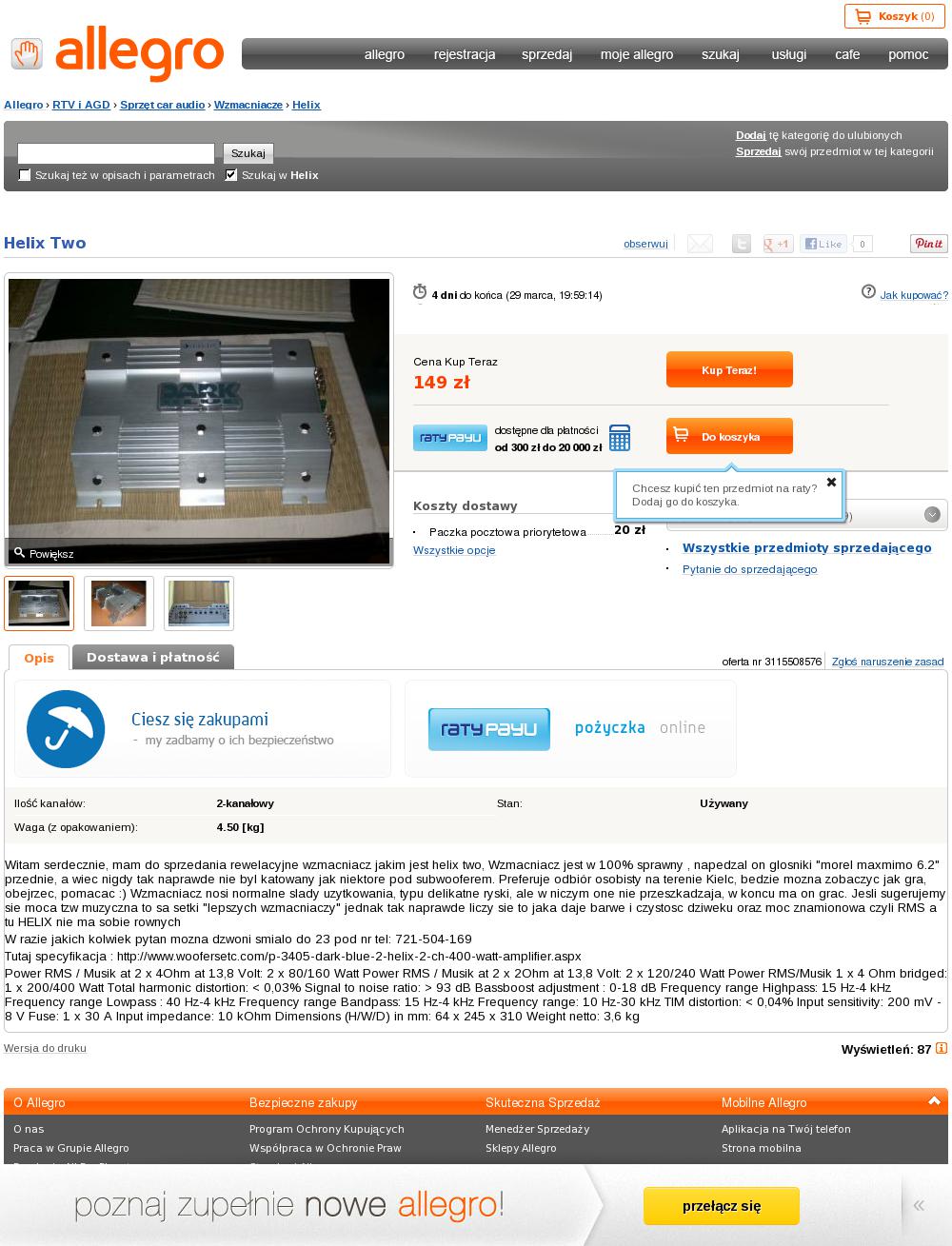

Postprzez teodor » 25 mar 2013, 18:49
dopawcia napisał(a):Odtwarzacz : kenwood KDC BT40UChcę podpiąć : ama bl160 + wysokotonowy Możesz coś polecić ?
Jako że system ten nie jest wymagający mocowy i już 40 zdrowych watów na kanał mu spkojnie wystarczy,polecam:
http://allegro.pl/wzmacniacz-alpine-mrv ... 47989.html
http://allegro.pl/helix-two-i3115508576.html
http://allegro.pl/hertz-he2-i3105924181.html
lub mój

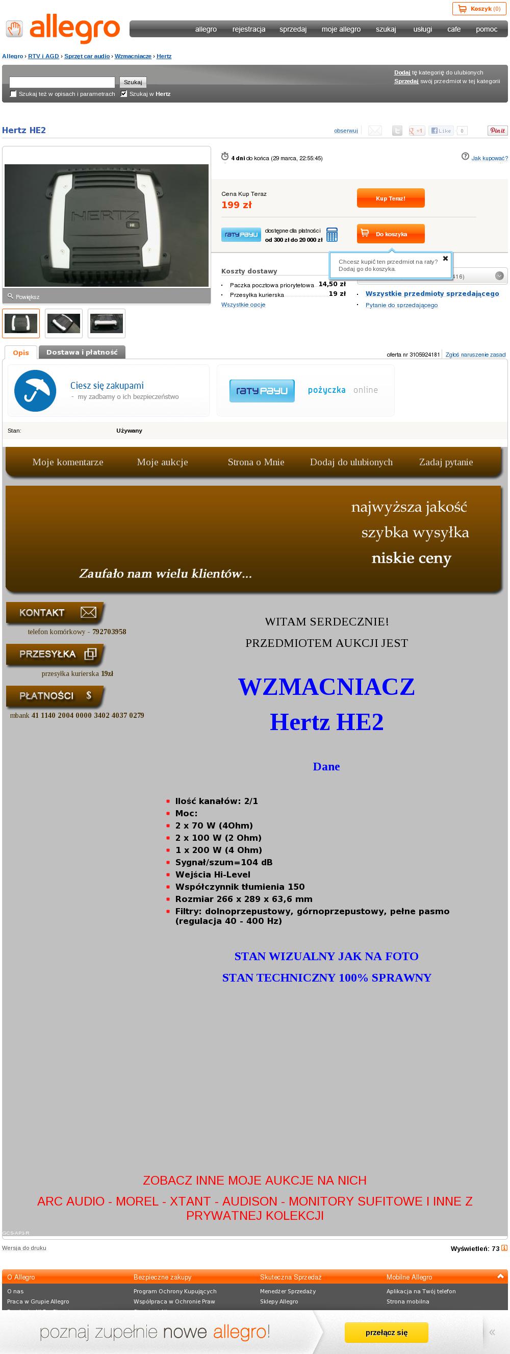

Jak ma to grac mocniej od zestawu fabrycznego, to niestety wzmacniacz musisz zakupic, minimum 60wacików musisz dać na głośnik..
Taki hertz HE2 jak powyżej może być.. jest na allegro za 150zł.

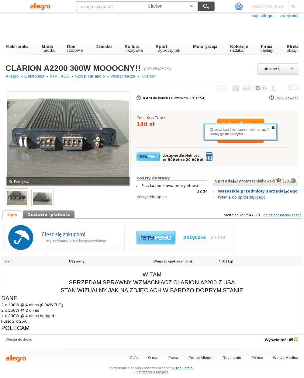

Fajny piecyk ze sporym zapasem mocy do tych głośników i za małe pieniądze http://allegro.pl/clarion-a2200-300w-mo ... tabsAnchor
o ile sprawny :)

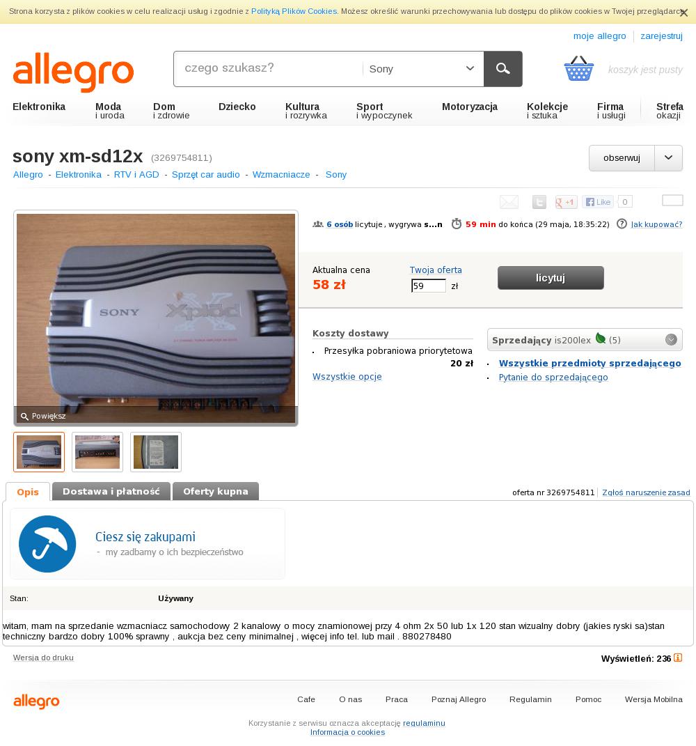

Postprzez slisman » 29 maja 2013, 13:27
Dzięki za sugestię!
A mam pytanko: szukając na allegro jaką moc powinien mieć?
Bo przeglądając fora ktoś mówił, że wzmak pod kątem mocy musi być dopasowane do głośników (aby niczego nie spalić).
Bo zgodnie z poradnikiem Nazara zdecydowałem się na zestaw odseparowany + wzmacniacz :p
Te głośniki chyba za mocne do mojego radia?
Dopisano 29 maja 2013, 17:07:
a taki http://allegro.pl/sony-xm-sd12x-i3269754811.html?

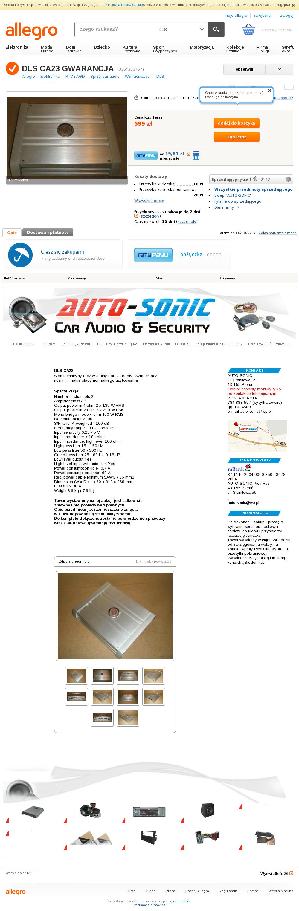

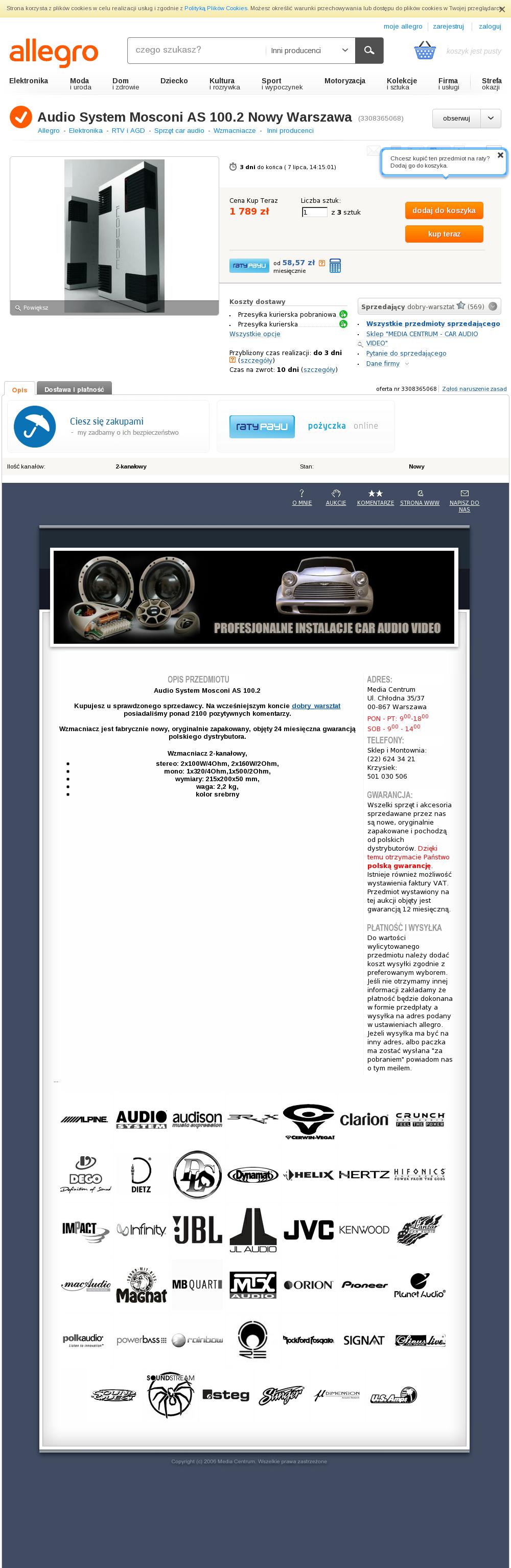

Postprzez teodor » 3 lip 2013, 23:01
CLAU napisał(a):Kupiłem Focale PS 165 – jaki wzmacniacz do tego polecacie ? Szukam czegoś dwukanałowego 2x100w rms lub może być też 4 kanałowy dający w mostku 100W. Najchętniej nowy bo do używanych nie mam jakoś zaufoania.
Zastanawiam się nad uDimensionem – wiele osób chwali producenta. Brzemienie jakie mi odpowiada to neutralne/ciepłe. Nie chce żadnych JBLi i podobnych, które mocno naparzają basem bo nie otwieram szyb na światłach tylko chce fajnie posłuchać muzyki.

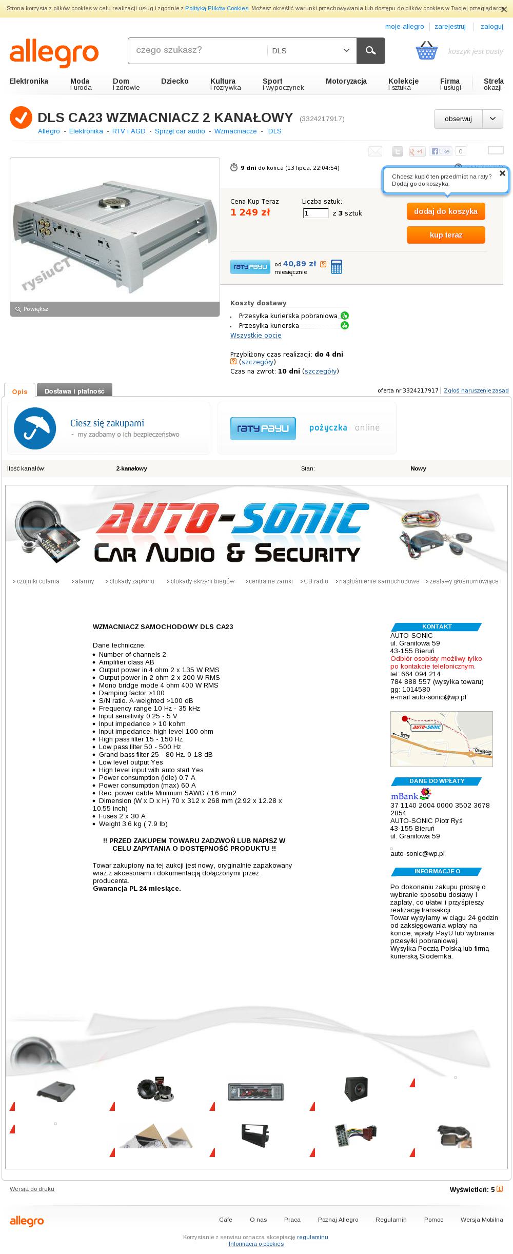

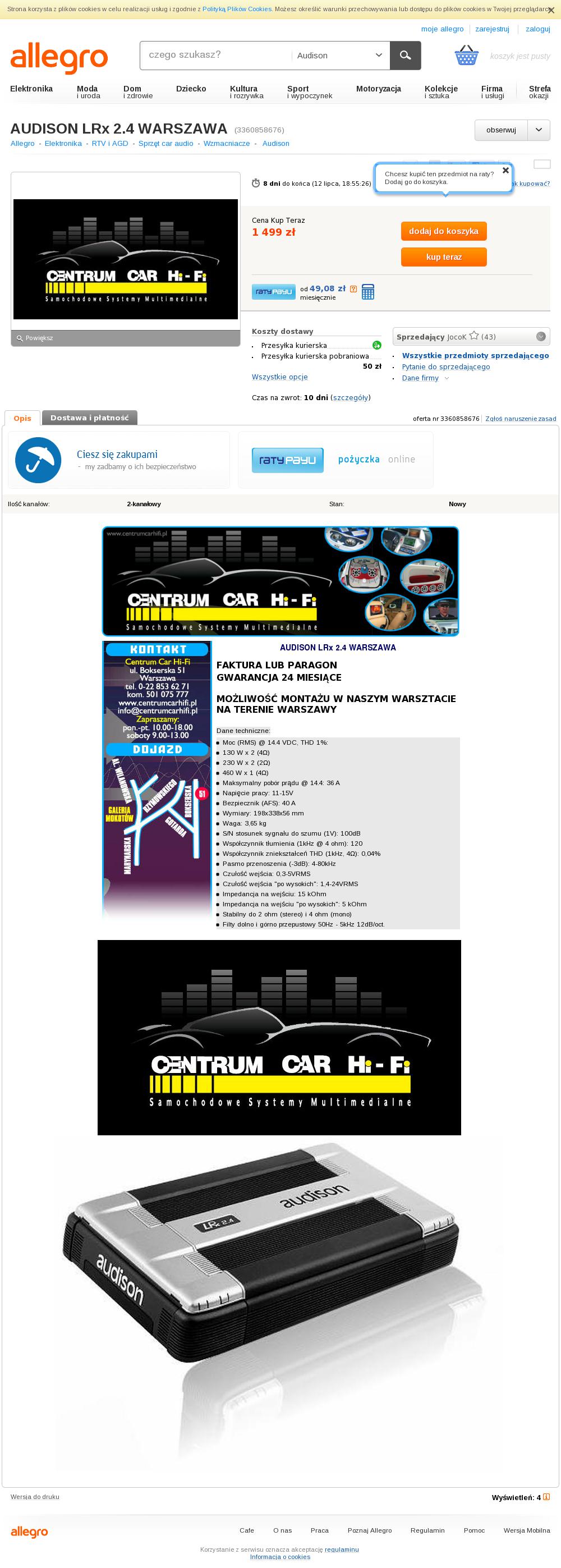

No cóż,jako że nie podałeś górnego pulapu cenowego polecam:
http://allegro.pl/audio-system-mosconi- ... 65068.html
http://allegro.pl/audison-lrx-2-4-warsz ... 58676.html
http://allegro.pl/dls-ca23-wzmacniacz-2 ... 17917.html
A 4 kanałowca nie polecam mostkować,gdyż znacząco rośnie czynnik DF.

Postprzez teodor » 4 lip 2013, 11:26
CLAU napisał(a):No to rzeczywiście błąd, że nie podałem ceny. 800-900 zł max.
No chyba, że jakaś mało używana używka z pewnego źródła ale allegro się wystrzegam bo 80% wzmacniaczy z aukcji jest skatowanych niestety.
Hmm.no fakt że większość egzemplarzy jest wątpliwej urody i pochodzenia.Ja natomiast zaopatruję sie u jednego sprzedawcy-pewniaka i jeszcze sie nie zawiodłem.
http://allegro.pl/dls-ca23-gwarancja-i3364366757.html
http://allegro.pl/u-dimension-jr-2-370- ... 66362.html
