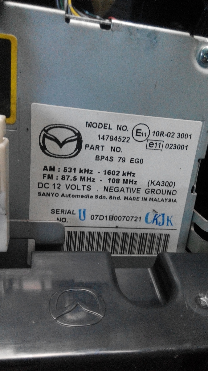

Postprzez rataj72 » 4 lip 2016, 17:10
Witam wszystkich, mam problem z podpięciem tego
Problem polega na tym że sprzęt nie działa, znalazłem jakiś temat na rosyjskim forum ale guzik z tego rozumiem, ktoś miał podobny problem?
Link do ww. tematu: mazdaclub.cc/topic/124954-xcarlink-i-shtatnoe-gu-14794522/
Przejściówka sprawna, działa w Maździe premacy.

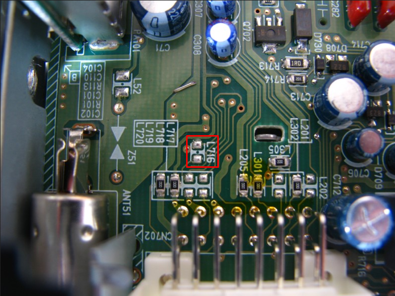

Postprzez MazdaFilip » 9 lip 2016, 17:04
Posiadam
YATOUR
Proszę o zaznaczenie i wysłanie zdjęcia gdzie dolutować L716 :) żeby wszystko chodziło.
Wielkie dzięki :)
Od: 7 lip 2016, 00:00
Posty: 22
Auto: Mazda 6
Postprzez Mr_Bartek » 9 lip 2016, 17:20

Postprzez MazdaFilip » 9 lip 2016, 18:25
Wiem ze strona 36 ale nie wiem gdzie to przylutowac ;/
Posty: 22
Auto: Mazda 6
Postprzez Mr_Bartek » 9 lip 2016, 18:31
No tutaj:

Postprzez airbob » 9 lip 2016, 19:08
Niestety nic z tego. Radio z m3 w wykonaniu Sanyo ma inną konstrukcję i nie ma L716. Wczoraj poraz kolejny to sprawdzałem na takim właśnie radiu i xcl nie działał. Przesledzilem drogę tej linii danych i wszystkie elementy po drodze są zamontowane na płytce i jest połączenie z procesorem. Także ja uważam że Sanyo opuściło sobie w oprogramowaniu obsługę zewnętrznej zmieniarki. Poniekąd to logiczne skoro nigdy takiej zewnętrznej fabrycznej zmieniarki nie było.

Postprzez MazdaFilip » 9 lip 2016, 19:41
Mr_Bartek Dziękuję nie dopatrzyłem <glupek2> ze jest napisane L716 mój błąd
dziękuje za info <ok> :)
