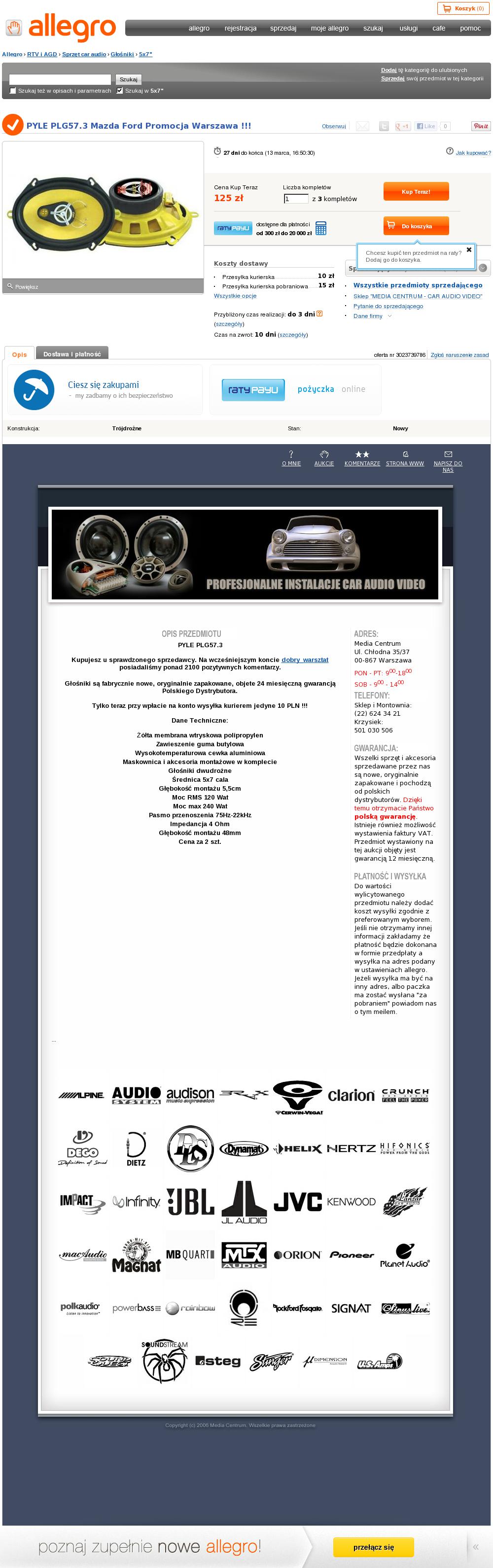

A co myslisz zeby te głośniczki wsadzic w drzwi pod wzmakiem signata?
http://allegro.pl/pyle-plg57-3-mazda-fo ... 39786.html

Postprzez bartek_bart » 14 lut 2013, 18:19
Kuba-626 napisał(a):A co myslisz zeby te głośniczki wsadzic w drzwi pod wzmakiem signata?
Głośniki współosiowe to kiszka. nie wiem jakie głośniki wchodzą w drzwi do Twojego auta ale przymierzyłbym się do jakiś głosników 16,5cm zamontowanych na jakiś dystansach albo poprzez jakąś przejściówkę. Efekt będzie o wiele lepszy. Najlepszym wyjściem byłby jakiś zestaw odseparowany wtedy woofery w drzwi a tweetery choćby na trójkąty od lusterek a to wszystko na zwrotnicy i będziesz zadowolony.

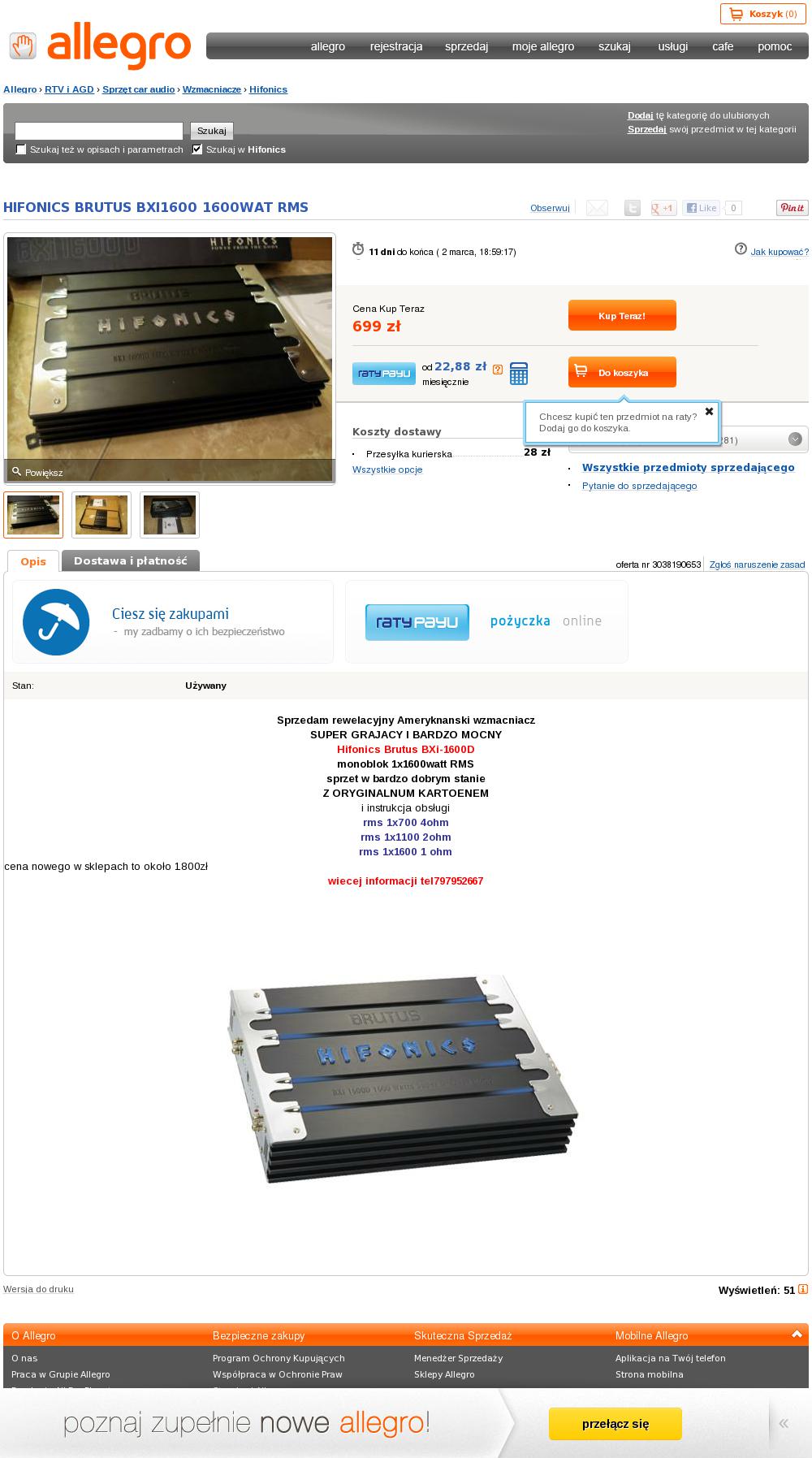

Postprzez Kuba-626 » 18 lut 2013, 22:16
A powiedzcie mi czy ten wzmak sie nada do napedzenia skrzynki climax 2x 300w rms na jednej cewce (4ohm)
http://allegro.pl/hifonics-brutus-bxi16 ... 90653.html
I pózniej pytanie. jak to podlączyc?

Postprzez Kuba-626 » 18 lut 2013, 22:24
Bartku pomozesz?
Jak w takim przypadku podlączyc skrzynke do tego wzmaka?

Kuba-626 napisał(a):Bartku pomozesz?
http://www.kicker.com/dvc_wiring
zobacz tu jest coś co może ci się przydać

Postprzez bartek_bart » 18 lut 2013, 22:38
Kuba-626 napisał(a):Jak w takim przypadku podlączyc skrzynke do tego wzmaka?
ta skrzynka ma 2 głosniki 30cm?? ilu ohm one są i jak są połączone??
Od: 15 paź 2005, 21:09
Posty: 363
Auto: Mazda 5 Sport 2.0 benzyna
była: Honda Accord i-Ctdi Sport 2006r
Mazda 323C 1,5i
Postprzez Kuba-626 » 18 lut 2013, 22:48
tak 2x 30 cm
2x 4 ohm
terminal jest osobno na jeden i osobno na drugi głosnik.
A czy ten wzmak nie pusci z dymem tej skrzynki?
bo jak bym to razem spiąl to by dostal 1100W w 2(OHM) rms a skrzynka ma 600w.
Od: 2 lut 2013, 23:18
Posty: 19
Auto: Mazda 626 2.0 115KM 98' Biała Pordzewiała Sucz!
Postprzez bartek_bart » 18 lut 2013, 23:02
Kuba-626 napisał(a):tak 2x 30 cm
2x 4 ohm
wychodzi na to że :
1. możesz podłaczyć 2 głosniki szeregowo jednak wtedy ich oporność wzrośnie do 8ohm
2. równolegle wtedy oporność zmaleje do 2ohm
drugie rozwiazanie lepsze bo wzmak może dać wiecej mocy. Co do mocy nie ma obaw że w 2 ohm wzmak spali głośniki. ale trzeba też wyczuć jak grają i nie kręcić gainem na wzmaku na max od razu
