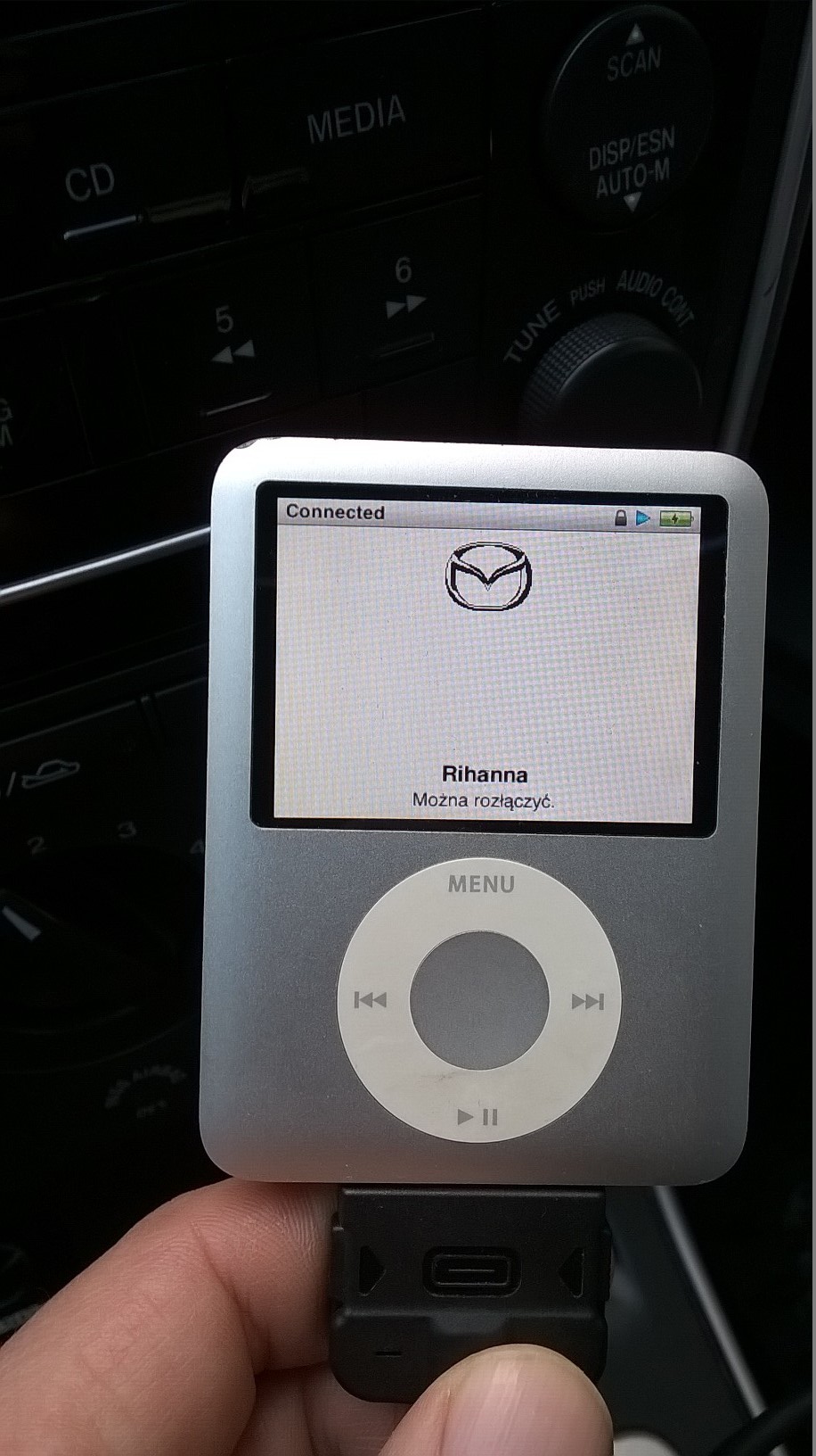

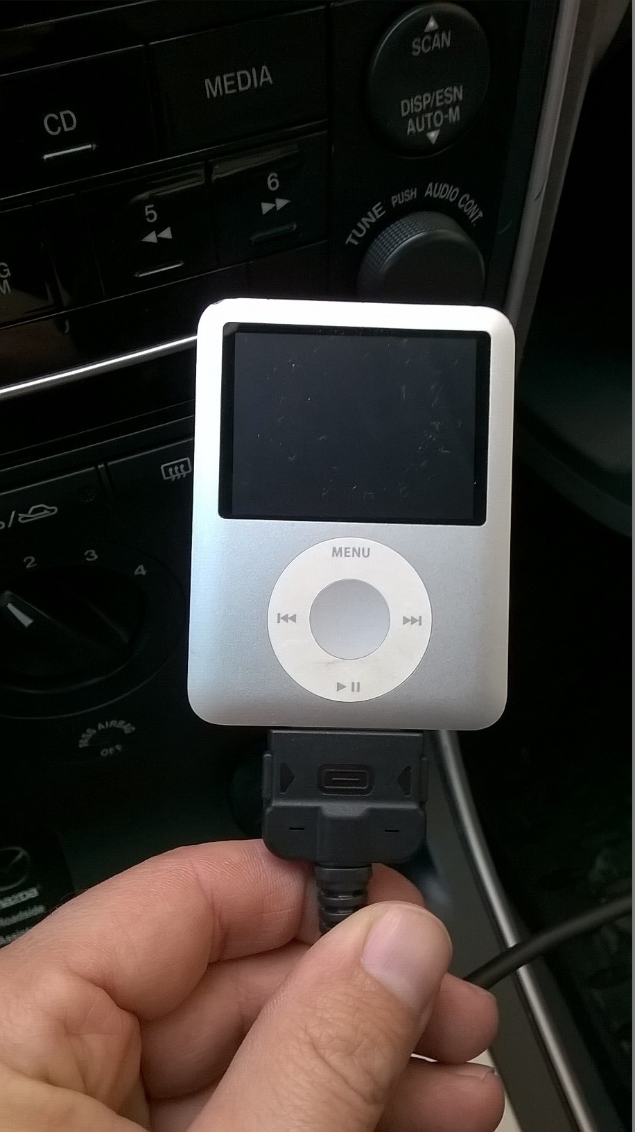

Postprzez WisniaUs » 3 sty 2015, 11:12
Hej,u mnie jest fabryczna instalka po iPoda(iPhone i iPad tez dziala),wtyczka z przewodem znajduje sie oczywiscie w schowku.Pełne sterowanie w kierownicy,dziala wszystko po przekreceniu kluczyka <spoko>Oczywiscie ładuje sie tez automatycznie <spoko>
iPod
Ostatnio edytowano 3 sty 2015, 19:01 przez WisniaUs, łącznie edytowano 1 raz
