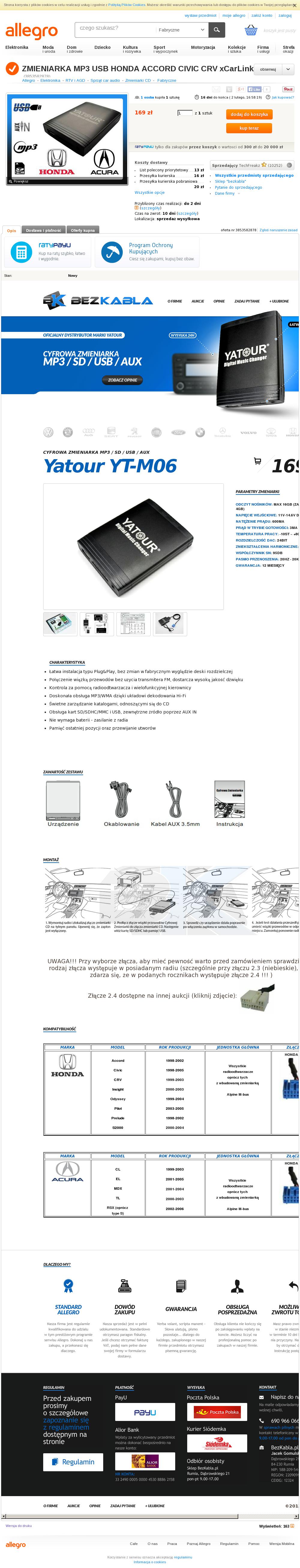

Postprzez brodaM6 » 17 sty 2014, 16:26
lucyfer123456789 napisał(a):a czy jest możliwość podłączenia takiej stacji multimed.i jakiegoś emulatora zmieniarki?,stacja nie ma możliwości podłączenia ipoda a emulator ma,dlatego o to pytam
Czyli że iPod/pad nie zagada z np: http://allegro.pl/zmieniarka-mp3-usb-ho ... 82878.html

Postprzez lucyfer123456789 » 18 sty 2014, 17:16
nie zagada do ipoda musi być zmieniarka wyposarzona w ipodowskie złacze,i tak się składa ze takie urządzenie mam do sprzedania oprócz tego złacza jest możliwość podłączenia pendriva oraz kart sd

Postprzez brodaM6 » 19 sty 2014, 10:50
lucyfer123456789 napisał(a):nie zagada do ipoda musi być zmieniarka wyposarzona w ipodowskie
A to nie jest usb w lapku nie mam specjalnych wejść tylko usb i hula
