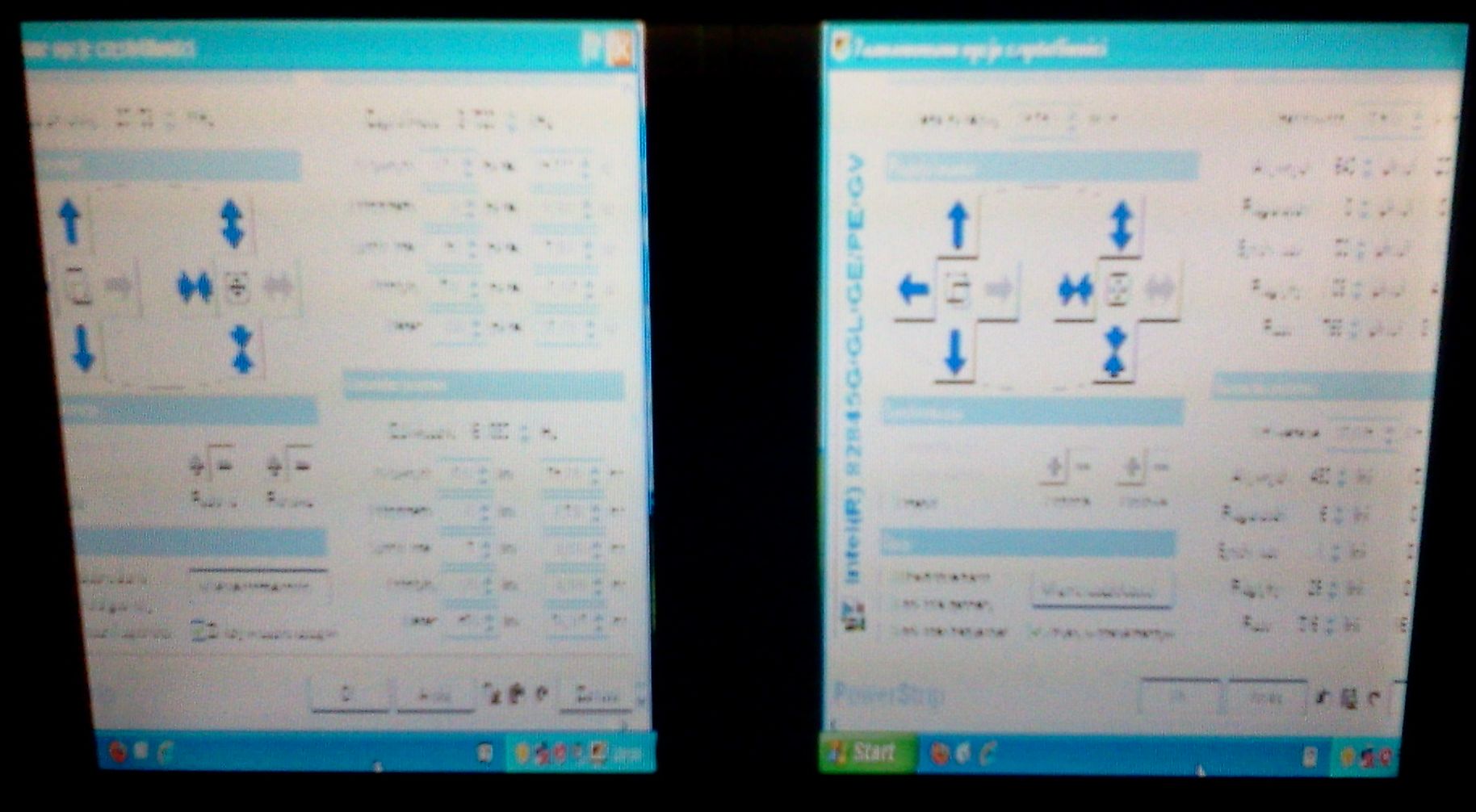

Ja już jestem coraz bliżej zrobienia CARPC z Windowsem XP na monitorze oryginalnym

Jeszcze takie pytanie – ktoś się orientuje jaką rozdzielczość ma ten wyświetlacz – szukam na necie i nie mogę nic znaleźć. Model EDT70WZQM022
Tutaj jest instrukcja http://www.wyposazeniemieszkan.com.pl/mazda/0412cntm0491a.pdf
a tak wygląda efekt (może ktoś wie co można w PowerStrip ustawić żeby to rozciągnąć
Rozdzielczość którą tutaj widać to 640x480 60Hz
