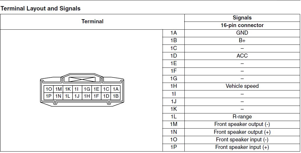

iwi mam pytanie która wtyczka jest prawidłowa i które podłączenia bo w tym poście na stronie 76 jest ta sama wtyczka ale tam jest więcej podłączeni i do zmostkowania podane są podane zupełnie inne . Od czego to zależy bo podajesz zupełnie inne piny ?
pozdrawiam i czekam szybką odp bo jutro bym chciał to zrobić
niby to samo ale nie do końca
