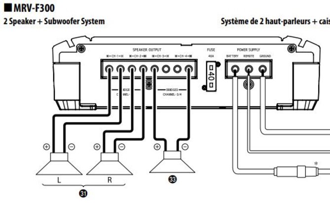

Postprzez darrecki » 19 wrz 2018, 18:49
Czyli to jest w zasadzie obojętne czy zmostkuje wzmacniacz i puszczę jedną parą czy też dwoma mając oba kanały podłączone do wzmacniacza?
Instrukcja https://www.alpine.co.uk/p/Products/SingleView/MRV-F300 mówi jedynie o połączeniu zmostkowanym.
Moderator Globalny
Od: 14 cze 2006, 00:01
Posty: 3329 (60/180)
Auto: 1. Mazda CX60 KH PHEV
2. Mazda 3 BM Skyactiv-D
Postprzez airbob » 19 wrz 2018, 21:46
Zakładam że do tej alpiny chcesz podłączyć oryginalny sub.
Chcesz zmostkować dwa kanały tego wzmacniacza i podpiąć pod ten mostek oryginalnego suba bose ?
Po przeglądnięciu dokumentacji to widzę, że jak zawsze producenci nie podają najważniejszego, czyli minimalnej impedancji głośnika podłączanego dla mostka. Jest to dwukrotność minimalnej dopuszczalnej impedancji dla zwykłego podłączenia. W tym przypadku dla tego wzmacniacza jest to 2ohm czyli dwukrotność to 4ohm.
Czyli dla podłączenia mostkowego minimalna impedancja głośnika to 4ohm. Oryginalny sub bose ma bodajże poniżej 2ohm.
Idąc dalej, wzmacniacz będzie przeciążony na tych dwóch zmostkowanych kanałach. Może to doprowadzić do jego uszkodzenia i jak by się chcieć czepiać to gwarancja tego nie obejmuje, tylko kto to udowodni.

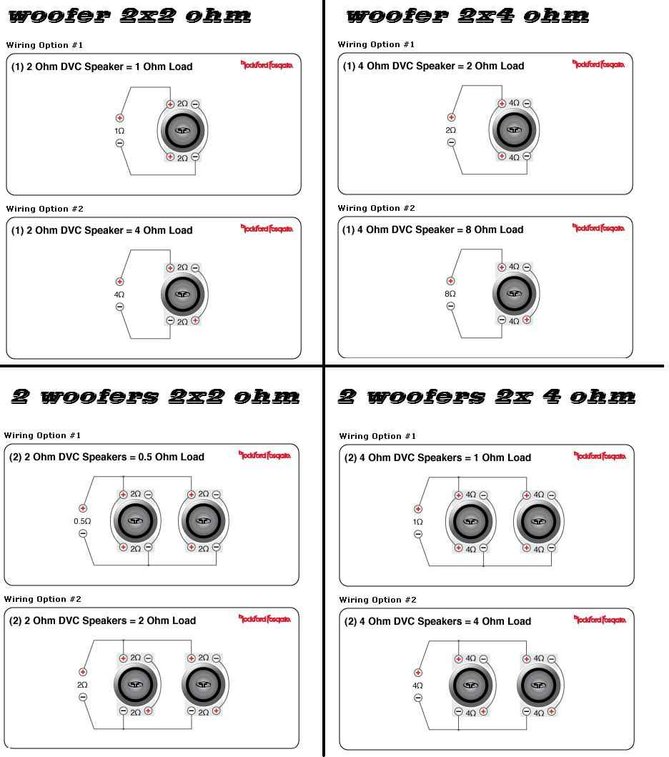

Postprzez darrecki » 20 wrz 2018, 06:27
airbob napisał(a):Zakładam że do tej alpiny chcesz podłączyć oryginalny sub.
Nie, sub to Focal RSB-250 https://www.focal.com/en/car-audio/car-audio-kits-solutions/performance/auditor/subwoofers-bass-enclosures/rsb-250
szkodnik_byd napisał(a):A to nie jest dwucewkowy sub?
Cokolwiek by to nie znaczyło – tak, ma 2 cewki.
"The 2 x 4 ohms double voice coil is the perfect finishing touch to the mechanical design. This allows the subwoofer to be wired in parallel under 2 ohms in order to get the most from your amplifier"
Moderator Globalny

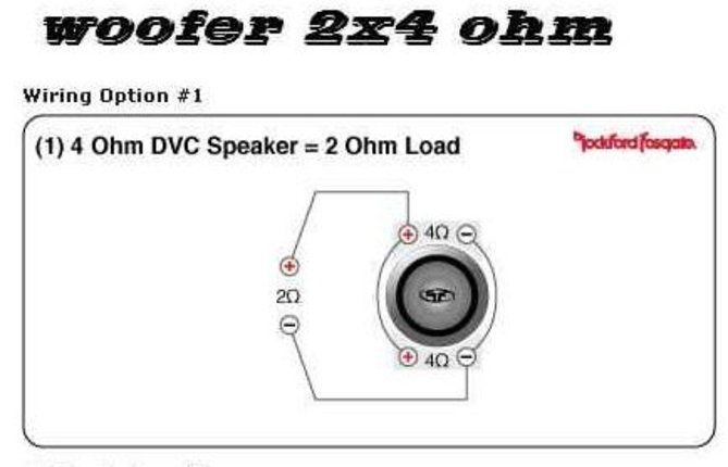

Postprzez szkodnik_byd » 20 wrz 2018, 08:24
darrecki napisał(a):Cokolwiek by to nie znaczyło – tak, ma 2 cewki.
no właśnie to oznacza, że zależnie od tego jak podłączysz kable będziesz miał inną oporność zestawu
powinno to ci pomóc w podłączeniu

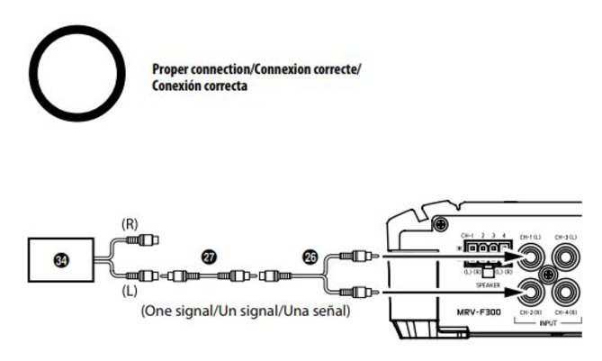

Postprzez darrecki » 20 wrz 2018, 09:34
Czyli dla cakowitej jasnosci:
Sygnal do wzmacniacza podlaczam tak:
Do skrzynki suba tak: (33)
A w skrzynce lacze tak:
i otrzymuje 150W przy 2 omach.
Dobrze mysle?
Moderator Globalny
Postprzez szkodnik_byd » 20 wrz 2018, 10:52
teoretycznie tak – jednak ja bym chyba poszedł sygnałem stereo na suba również niech końcówka robi z tego sumę – bo bas na lewym i prawym kanale jest inny i może się okazać, że jak będzie nagrany tylko na prawym kanale bas to nie będziesz go słyszał :D
co do mocy to tak powinno być 150W przy 2ohm

Postprzez darrecki » 20 wrz 2018, 11:27
To o czym piszesz, to krok pierwszy? Zamiast ciagnac z 1 kanalu podlaczam oba bez modyfikacji? Reszta bez zmian?
Moderator Globalny
Postprzez szkodnik_byd » 20 wrz 2018, 12:02
tak mi się wydaje – dziwi mnie ten pierwszy schemat – podłączamy lewy kanał a potem dzielimy go na dwa ?? coś dziwnego
dodatkowo jeżeli jednostka sterująca ma 4 wyjścia lepiej skorzystać z 4 kabli bo wzmacniacz ma 4 wejścia
